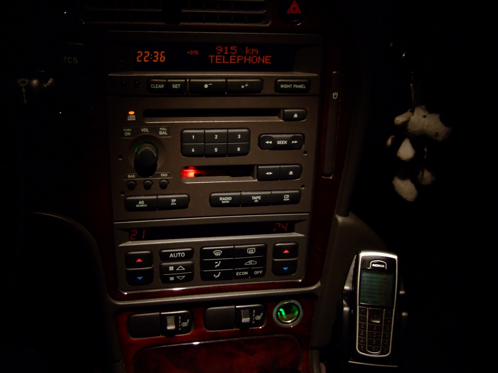

Aux In für Saab 9-3 Bj.98-03 und Saab 9-5 Bj.98-05 gefunden. Juhu
Für alle die soetwas suchen. Die Firma Rubenson Industri AB stellt es her. Nicht teuer und Plug and Play.
Gefunden auf der Bucht.com.
Kein basteln notwendig, es kommt ein kleines Kästechen welches den Cd Wechsler simuliert. Der Strom kommt vom Zigaretten Anzünder mit Zwischenstecker. Und neben dem Schalter für die Sitzheizung kommt eine Blende mit einem 3,5mm Klinken Eingang. Funktioniert einwandfrei. Auf dem Display wird CDC 1 Play angezeigt und Lautstärke wird wie gewohnt geregelt.
Preis zur Zeit 117 €.
[ATTACH]52546.vB[/ATTACH]
Hoffe ich konnte wem damit helfen.

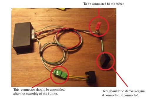

habe mir das Teill für 100.- Eur (inkl. Versand aus Schweden) vor einigen Tagen bei Rubenson gekauft und eingebaut, nachdem ich vorher zwei andere Umbauten an der Headunit versucht habe vorzunehmen, welche mich beide nicht befriedigten.
Das Teil funktioniert jedenfalls einwandfrei, nur der Einbau beim 9-5 ist ein ziemliches Gebastel, da man den 2Din Einbaurahmen rausbauen muss um an die Stecker zu kommen. Diese werden dann zerschnitten, dadurch halten sie anschließend nicht mehr von alleine im Rahmen und man muss beim Wiedereinbau der Headunit durch Verrenkungen versuchen hinter den Einbaurahmen zu greifen (durch den Schacht der Klimasteuerung) und die Stecker so festzuhalten, dass die Headunit in sie einrastet. Letztlich bekommt man es aber hin. Ich habe auch den mitgelieferten Stecker verwendet, sondern mir meine Aux-Buchse unauffälling in die Telefonkonsole integriert. Ich kann das Teil jedenfall grundsätzlich empfehlen, es macht was es soll und wird schnell geliefert. Ich halte zwar 100.- Euro ebenfalls für einen stolzen Preis aber offensichtlich ist er der einzige Anbieter und wenn man die Verkaufszahlen auf Ebay ansieht, scheint es auch recht zahlreich gekauft zu werden.

Hallo!
In der kleinen Kiste von "CDConnect" ist ein programmierbarer Microcontroller 'drin.
Der gaukelt dem originalen Radio einen CD-Wechsler vor. Das geschieht auf dem I-BUS / CAN bus.
Zitat von http://www.saabaux.com: The device communicates via the car's CAN bus.
Ich hab's nun auch 'drin und funzt wunderbar!

Habe auch eben die Lösung von Rubenson eingebaut und alles läuft einwandfrei. Im Vergleich zu allen anderen Optionen war dies schlicht die elegantest Lösung für mich, auch wenn sie nicht ganz billig ist. Am einfachsten lässt sich der Umbau übrigens bewerkstelligen wenn man die Headunit in dem ausgebauten Einbaurahmen mit den Kabeln verbindet und dann einfach beides zusammen wieder zurück in die Konsole schiebt. So bleibt einem das Kabelgefummel welches captain senseless in seinem Post beschreibt komplett erspart. Den Ansatz sieht man hier in dem Video ganz gut:
