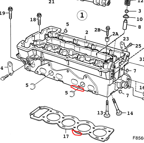

Ein kleiner Nachtrag... wenn ich das richtig sehe, dann hat meine Suche ein Ende...
Da ich nicht tagtäglich sowas mache und sehe, hier meine bescheidene Prognose: Da ist was nicht richtig gelaufen...
oder doch normal?
[ATTACH]52610.vB[/ATTACH]
Ist da Öl dran?
Mach mal einen größeren Ausschnitt und markiere dann die Stelle...wo ist das genau?
Sieht aber komisch aus...hats die da rausgedrückt??? ungewöhnlich...
Also das ist von unten aufgenommen. Hab mein Handy über dem TL zwischengeschoben und zum Krümmer (also nach oben) hin ein Video gedreht. Dabei ist dieses Bild zum Vorschein gekommen. D.h. ich kann nicht weiter nach unten gehen. Aber vllt hilft ja das EPC-Bild:
[ATTACH]52612.vB[/ATTACH]
Das fotografierte Stück ist in dem rot umrandeten Bereich. Halt von unten, so dass der hervorstehende ZK gut zu sehen ist. Und eben auch die ZKD...
Mein erster Gedanke war auch, dass es die dort rausgedrückt hat. Allerdings frage ich mich: Das ist ja nicht wenig und so breit ist der Steg einer ZKD ja nun auch nicht...
Achso: Ja, das war ziemlich genau der Teil, an dem mein Finger am öligsten wurde...
Rausdrücken kann ich mir eigentlich auch nicht vorstellen.
