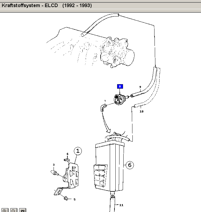

EVAP Valve ist das Ventil am Aktivkohlebehälter (Tankentlüftung).
hallo,
das evap - oder auch elcd ventil sitzt auf dem aktivkohlebehälter, in den deine benzindämpfe aus dem tank abgesaugt und anschliessend der verbrennung zugeführt werden. das teil sitzt in deinem rechten kotflügel.
natürlich kannst du den fehler resetten, indem du das steuerteil stromlos machst. aber wenn du den fehler nicht beseitigst, dann ist doch klar, dass sich die ce leuchte wieder meldet - oder? auf unterspannung reagieren eher andere systeme (z.b. airbag) empfindlich - beim elcd system kann ich mir das nicht wirklich vorstellen - jedoch auch nicht ausschliessen...

Vielen Dank für eure Hilfe und der Konstruktionszeichnung. Hilft mir echt weiter.
