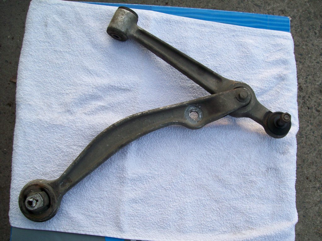

Er wird sicherlich noch auf euro 1 (E2) laufen, und die alte Vorderachsaufhängung haben (zu erkennen an der Stabibefestigung/Koppelstange) im hinteren querlenker (also im bogen)[ATTACH]52792.vB[/ATTACH], sollte das kfz also HU/AU fällig sein, bei der Probefahrt ein schlagen/klappern, bei schlechter Strasse, haben. fangen die ersten probleme an, da es diese querlenker kaum oder garnicht gibt!Meist sind die hinteren Buchsen ausgerissen und die Querlenker scheuern in der aufhängung.
Ferner sind die hosenrohre gern undicht.Das echte Herstellungsjahr erkennst du schnell in den Scheibenstempel, bei diesem wird als letzte zeile im Stempel ......3......stehen, bitte alle scheiben betrachten könnte die eine oder andere schon mal gewechselt worden sein. Weiter zeigt der Standort des KAT dir schnell welches Baujahr der wagen wirklich hat, sitzt dieser NICHT unter der Ölwanne sondern eher fast mittig vom Auto (höhe Schalthebel) was auch für die Laufleistung spricht, wird dieser Motor (wenn er ruhig läuft) noch sehr lange freude machen! siehe mein Beitrag (ölwanne/Kat)

Zu den Querlenkern eine Frage. Fallen nur die hinteren Lager aus oder sind die Löcher der Koppelstange auch ausgeschlagen?
Gibt es die Lager nicht einzeln? Wenn nein kann ich mal schauen welche Lager von Audi und Co vergleichbar sind als Ersatz.....
Hat jemand die Abmessungen: Aussendurchmesser, Dicke Querlenkerauge( Höhe Aussenrohr Lager), Länge Innenrohr Lager, Innendurchmesser Bohrung Innenrohr.
Braucht der die Innennut am Rohr irgenwo am Fahrzeug? Wenn nein ist die nur da um das Lager zum Querlenker auszurichten wegen der Federkennung....
Meiner Erfahrung nach ist das bei dem Alter das Fahrzeuges aber egal wie die Kennung ist hauptsache es schlägt nichts....
Raik
bevor du nun das ganze forum mit dem nachmessen beschäftigtst schenke ich dir einen passenden längeren stabi und du kaufst die querlenker für die neuere/geänderte Version und freust dich über die bessere staßenlage, denn die querlenker neue generation passen auch und sind günstig neu zu erwerben.
