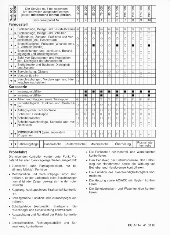

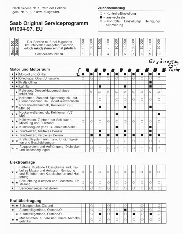

Seit ca. 1 Jahr bin ich stolzer und sehr zufriedener Besitzer eines Saab 9000 CSE . Ich bin jetzt ca. 10000 km gefahren (KM-Stand jetzt 240.000 ) und möchte demnächst einen vorgeschriebenen Hauptservice machen (lassen). Allerdings habe ich vom Vorbesitzer zwar eine Betriebsanleitung und ein Service-Heft erhalten, in dem Serviceheft fehlen aber die Seiten mit den Service-Zeiten bzw. Servicearbeiten. Es sind nur die Seiten 1-6 vorhanden, auf denen die Servicedurchführung von der Werkstatt abgestempelt wird.
Kann mir jemand diese fehlenden Blätter kopieren und zukommen lassen oder weiß jemand , wie und wo ich an diese Unterlagen kommen kann?

Weiter gute Fahrt. Und nicht vergessen : Da Du einen (Soft-) Turbo hast, Ölwechsel nicht lt. Anleitung, sondern alle 10 000 km empfehlenswert.
Service auf gut Deutsch
Da ich von Dir noch keine Rückmeldung bezüglich englisch erhalten habe, habe ich Dir noch einen Scan meiner Anleitung, diesmal auf german, gemacht.
