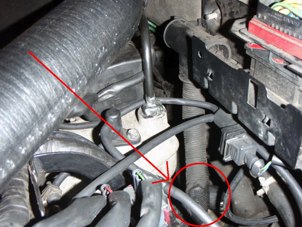

@gghh: erstmal Dank für die Teile-Nr.;
in diesem link:
http://www.uksaabs.co.uk/UKS/viewtopic.php?f=2&t=52204
sieht man im ersten Beitrag rechts im Bild das von mir gesuchte Teil mit dem roten Ring um den schwarzen Vakuumschlauch
(bei mir in der Vakuumpumpe ./. auf dem Foto von oben im Ansaugkrümmer).
Kann ich davon ausgehen, dass trotz des unterschiedlichen Einbauortes die Abmessungen gleich sind?
Habe noch keine Bezugsquelle entdeckt...
Abmessungen sind gleich.
War bei mir auch defekt / nicht vorhanden, als ich den Wagen gekauft habe. Hat mich dann beim fSH EUR 17,34 inkl. Märchensteuer gekostet.
Es ist auch im EPC falsch eingezeichnet bei der Ansaugbrücke, man hat offenbar vergessen es bei der Vakuumpumpe der späteren Modelle einzuzeichnen.
Jau, man braucht eigentlich nur den kleinen roten Ring, der in der Buchse steckt - muss aber für aktuell 17,77 EUR bei SAAB kaufen;
die übrigen Verdächtigen führen dieses Teil nicht; offenbar auch nicht in GB, auch nicht neobrothers.
In den USA bekäme man es für umgerechnet 8,41 EUR - aber das hilft nun auch nicht...
Was ist das eigentlich für ein Schmierfilm auf dem Wellschlauch (siehe Bild aus dem o.g. link von Rednose) ? Seltsam, denn ich meine, bei mir wäre der an der gleichen Stelle vorhanden... Öl ?
