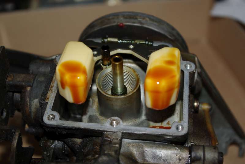

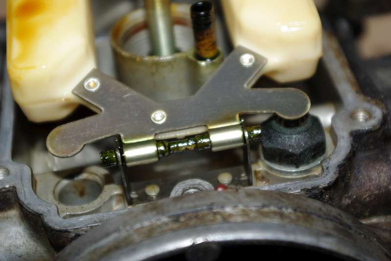

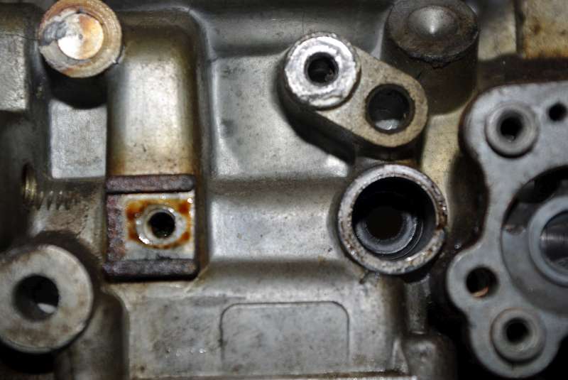

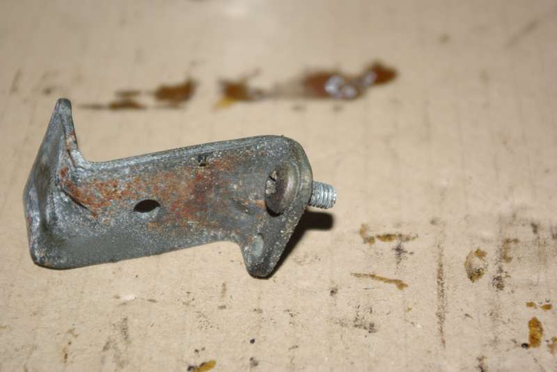

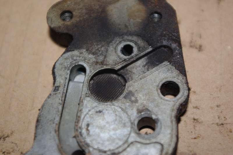

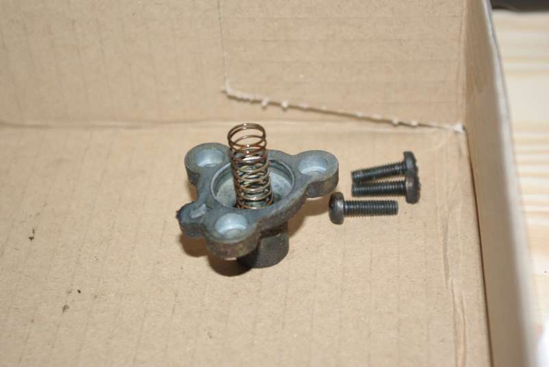

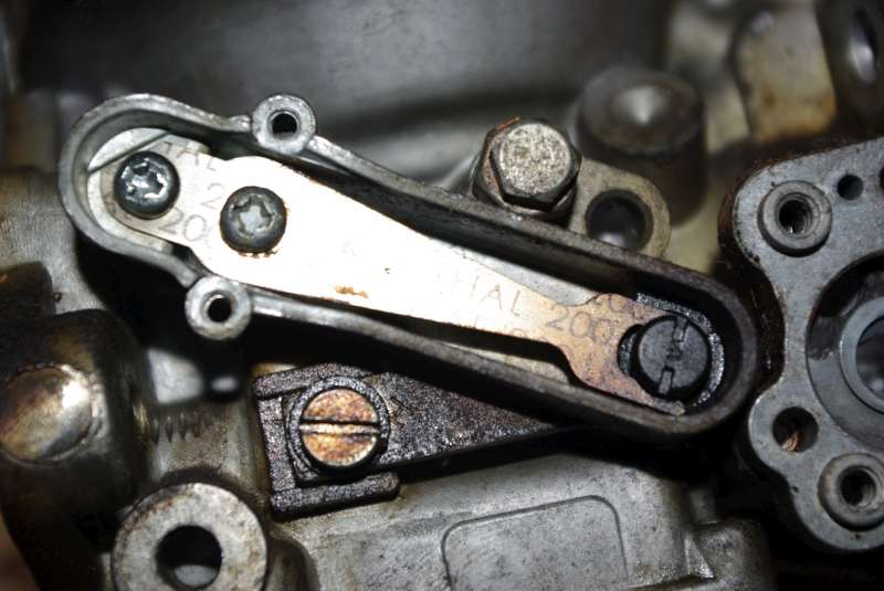

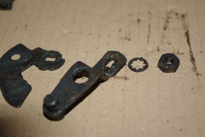

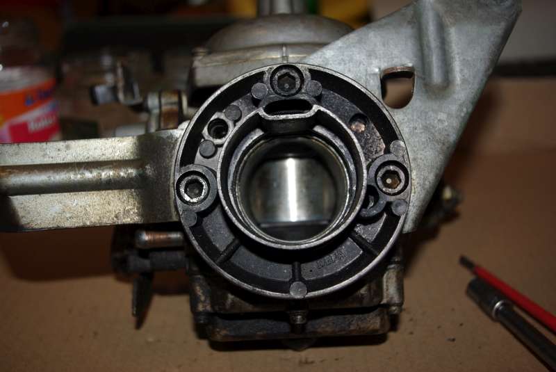

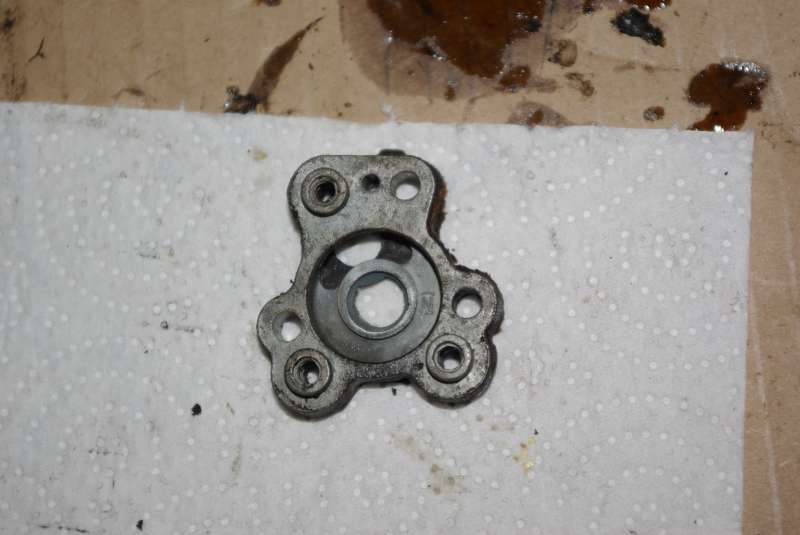

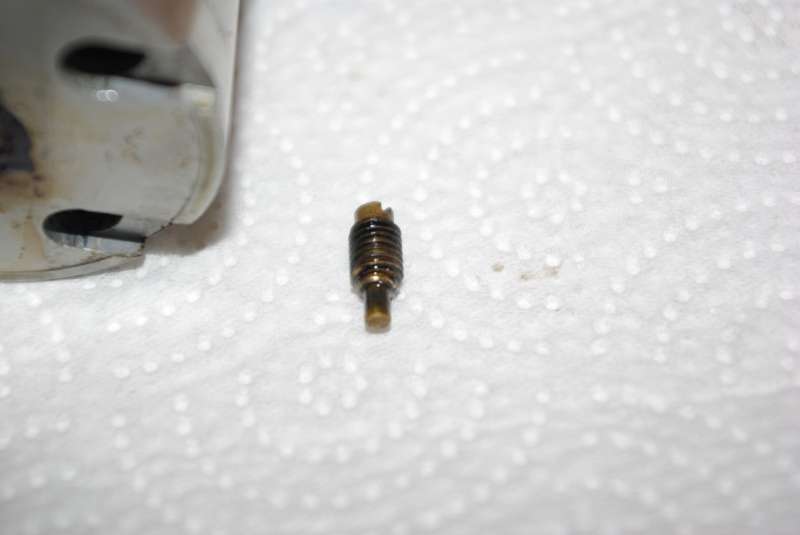

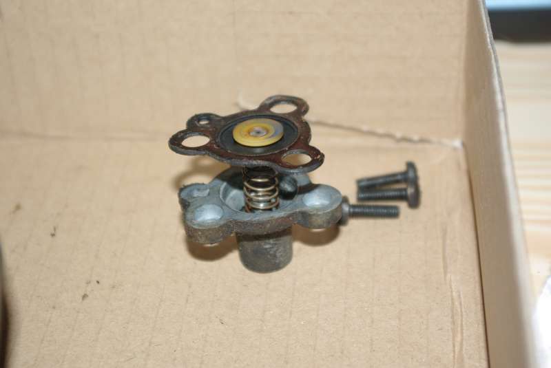

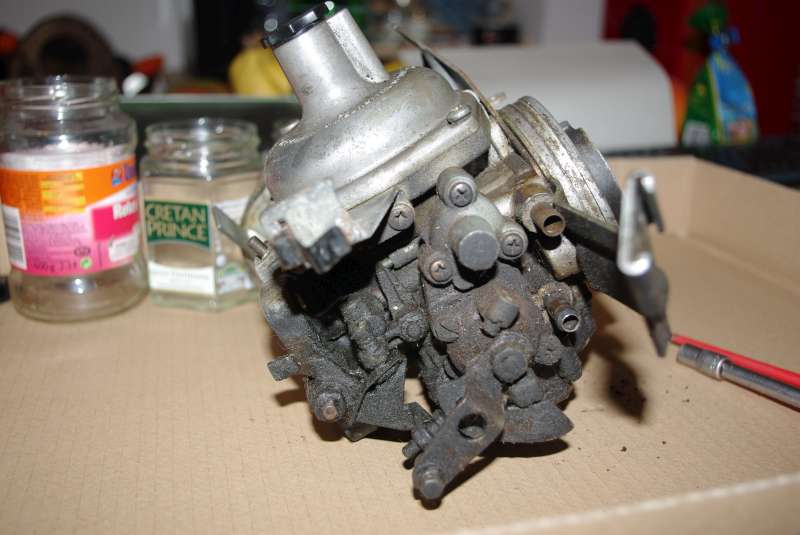

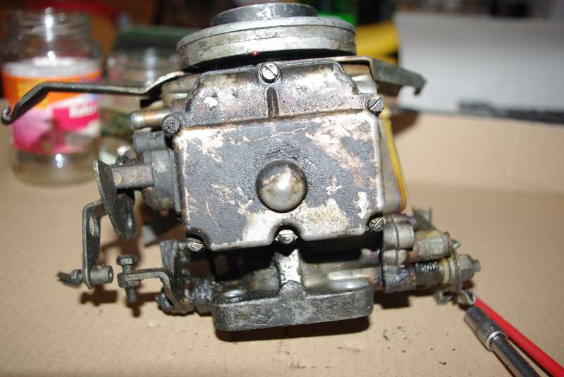

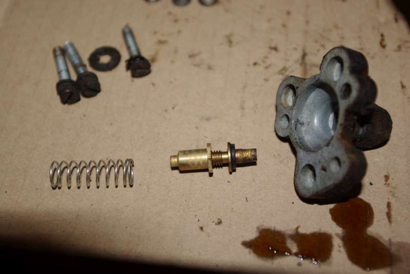

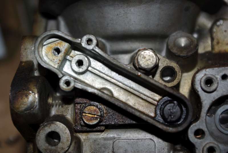

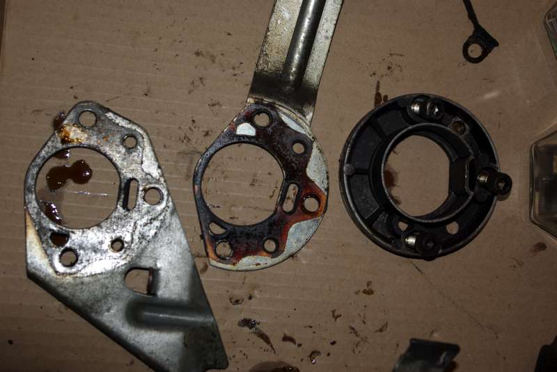

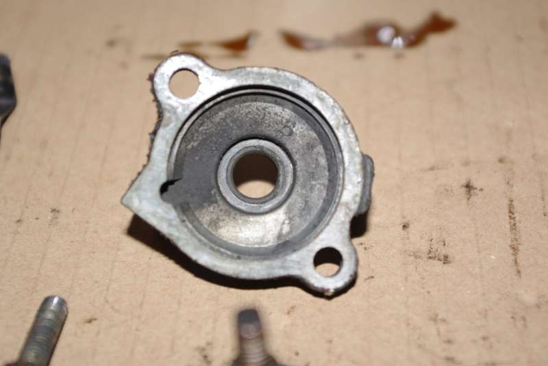

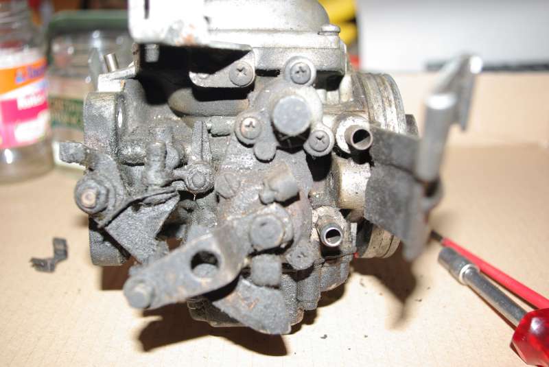

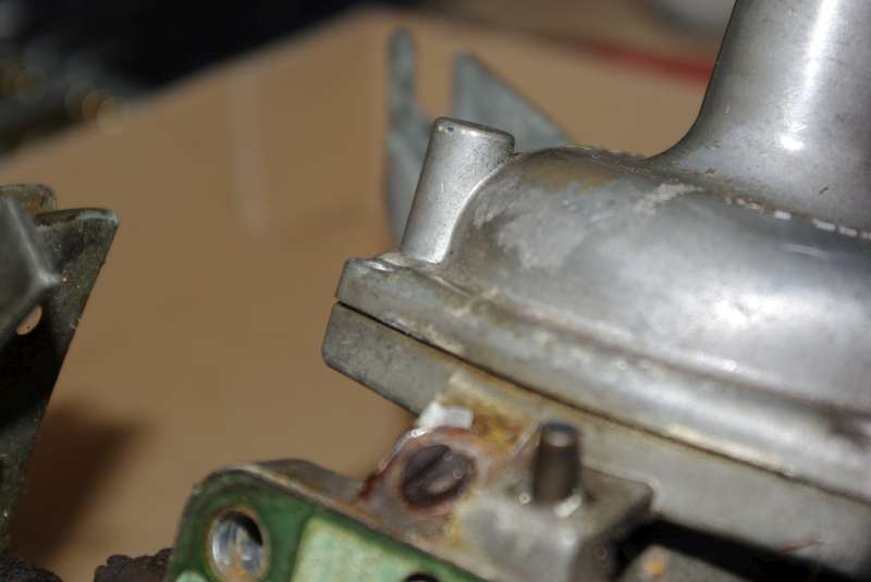

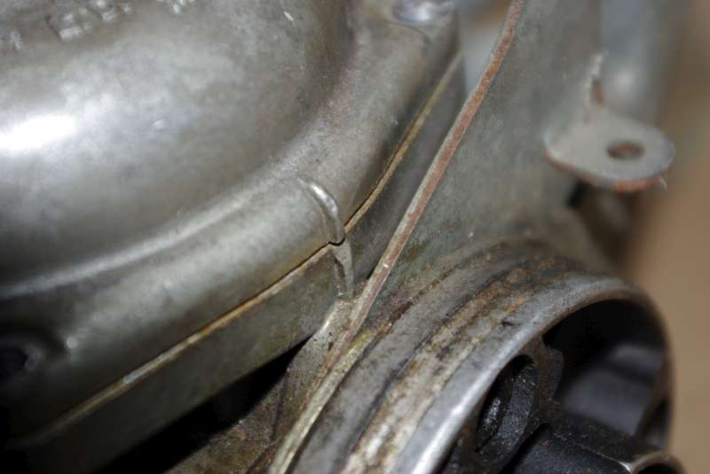

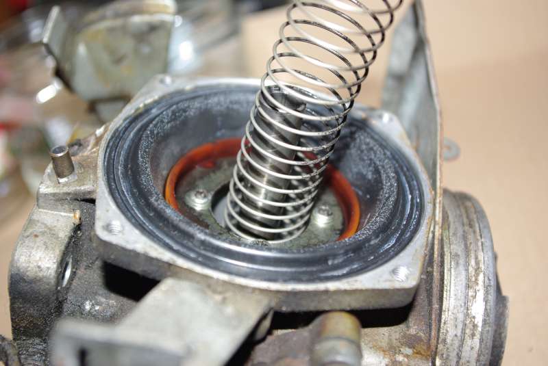

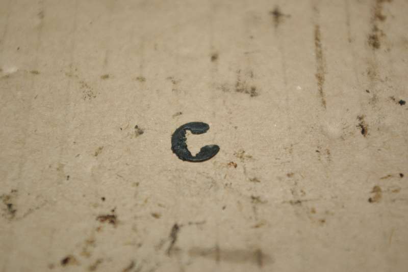

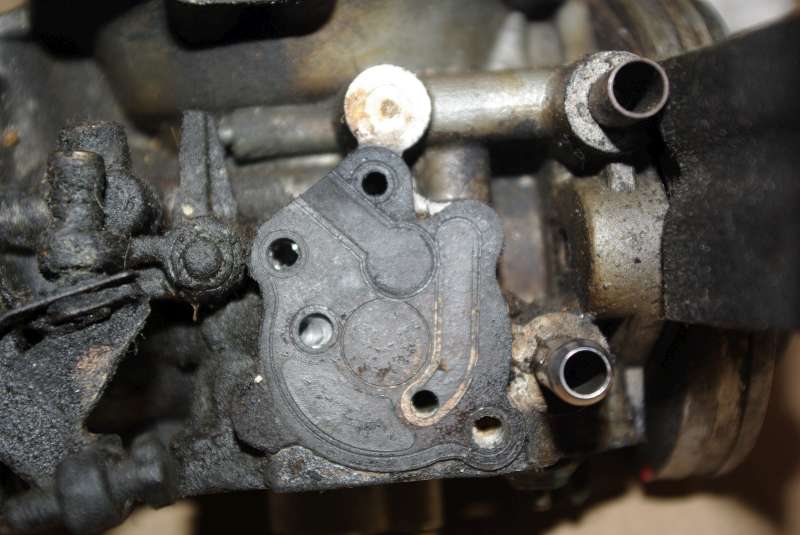

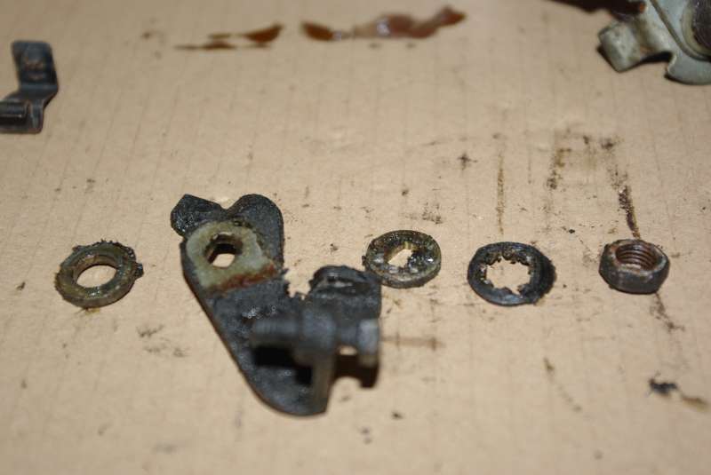

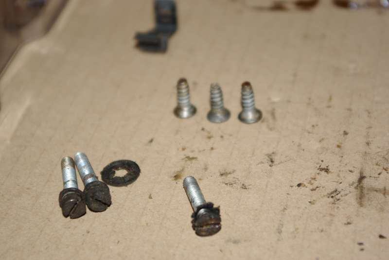

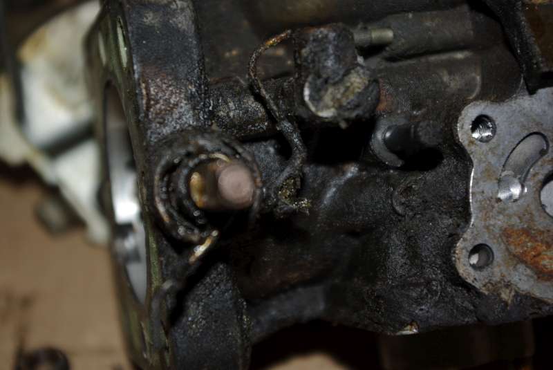

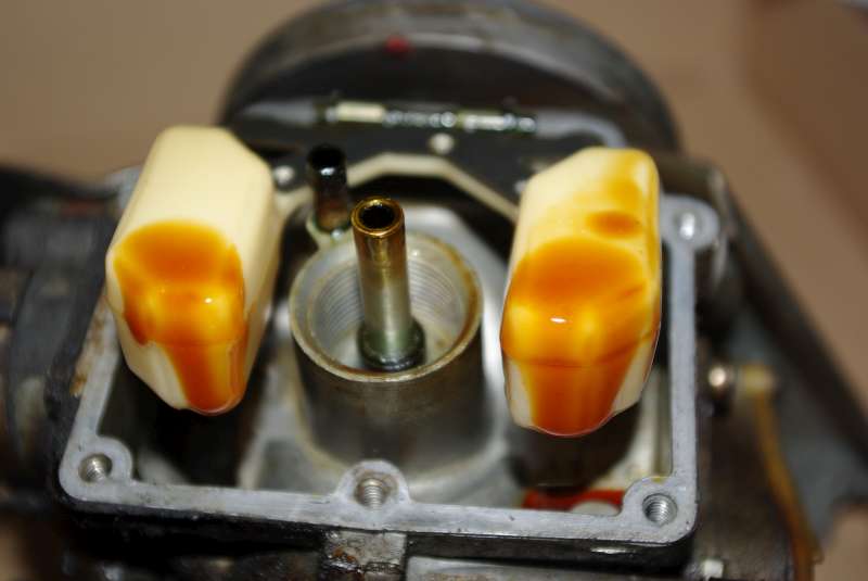

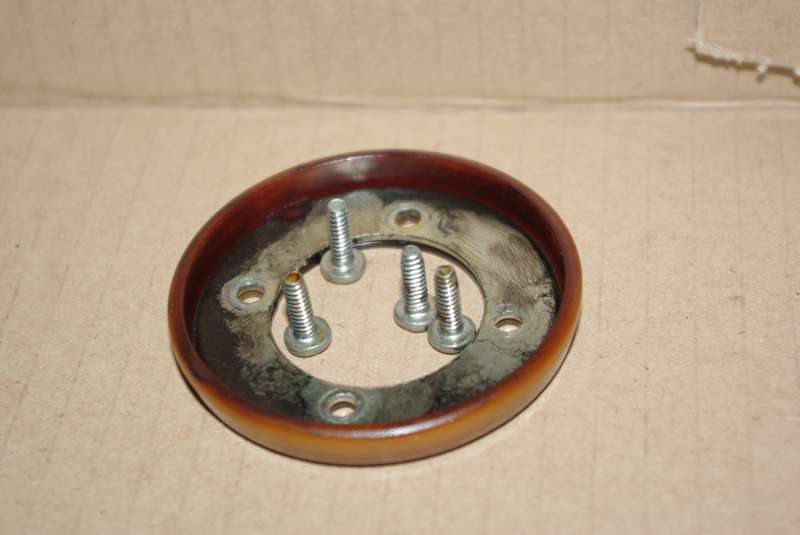

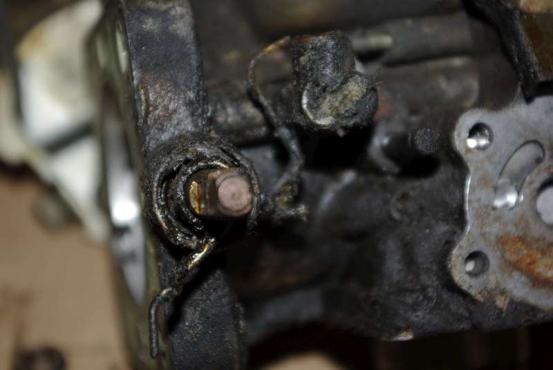

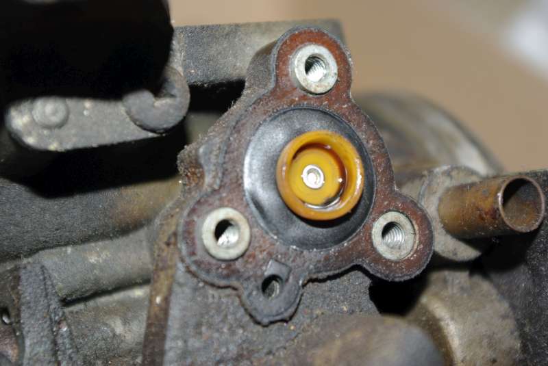

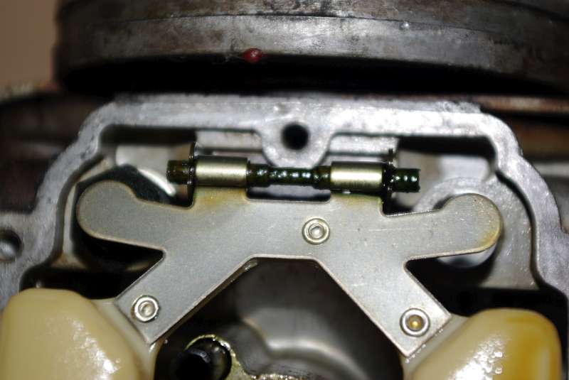

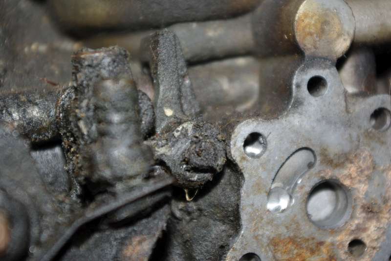

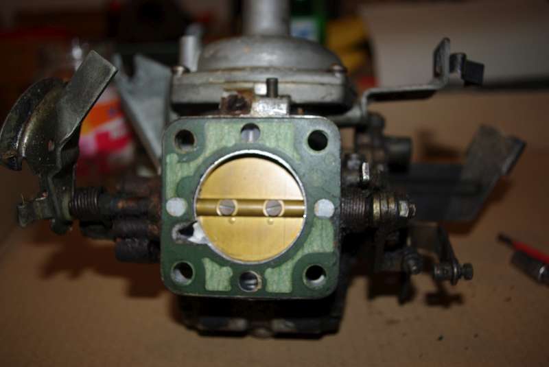

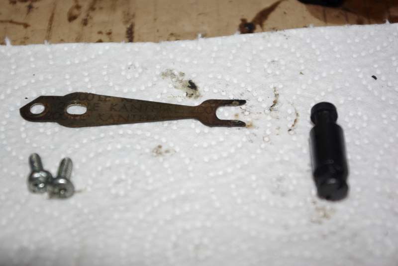

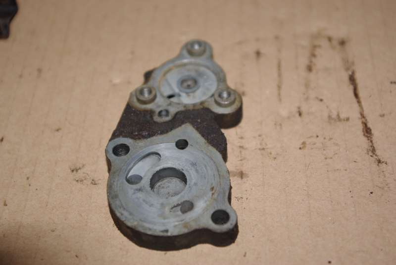

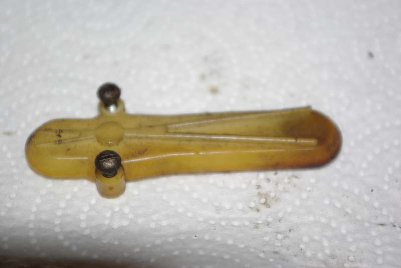

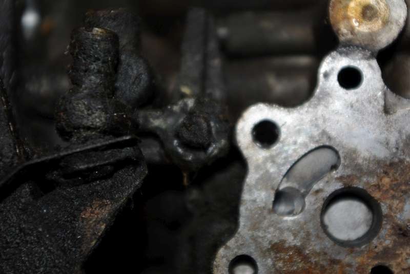

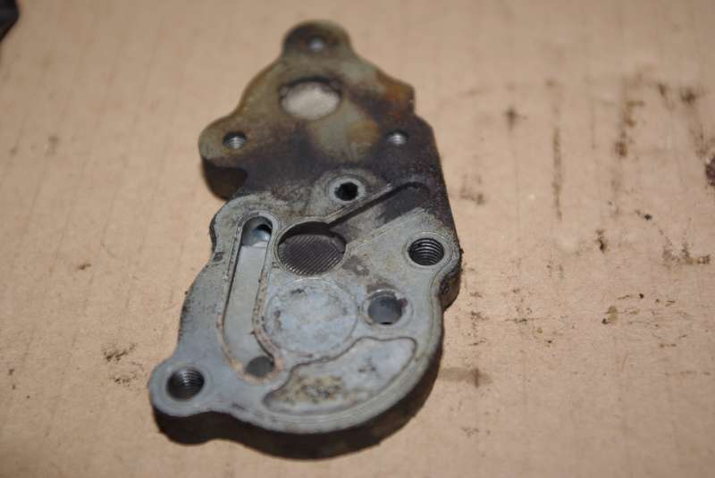

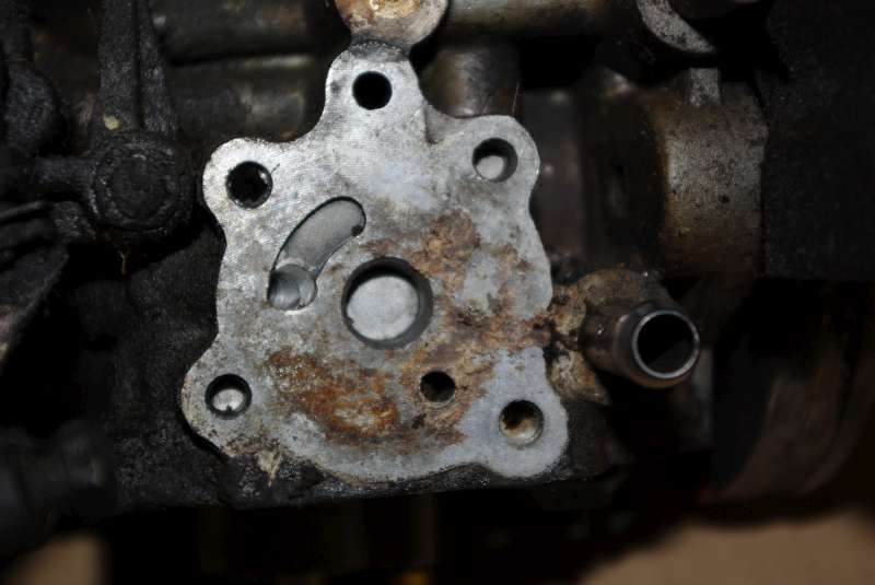

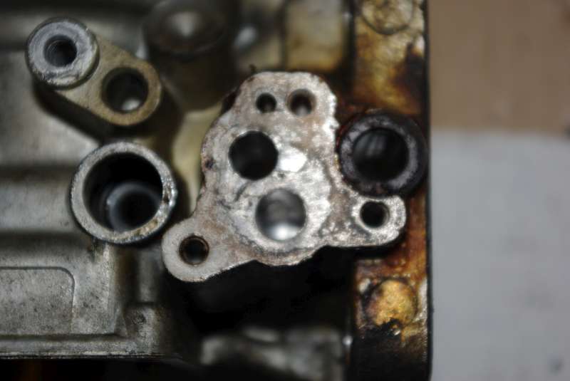

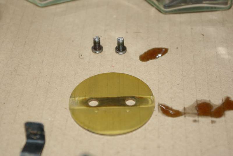

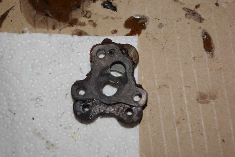

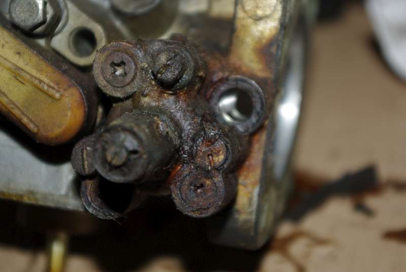

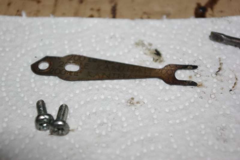

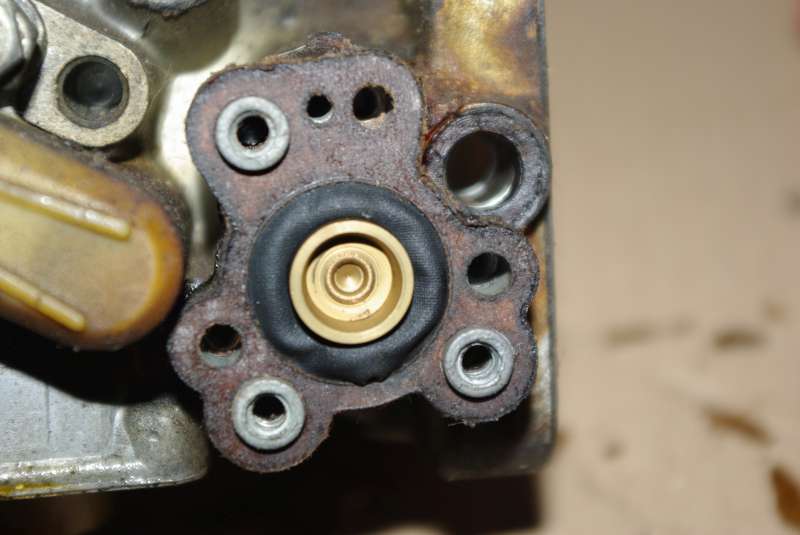

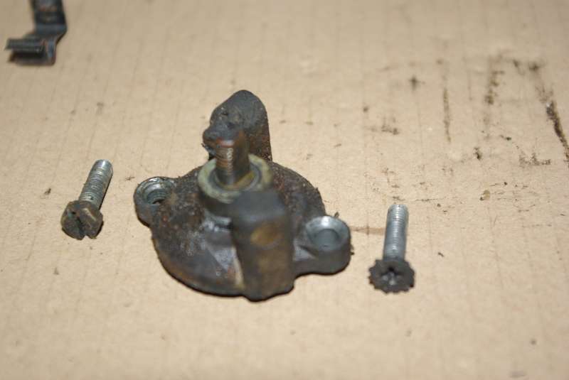

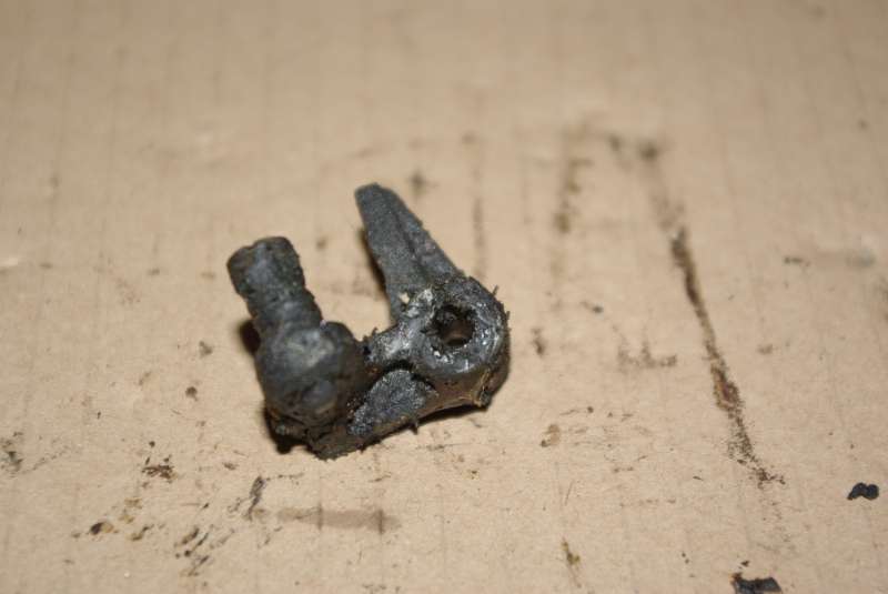

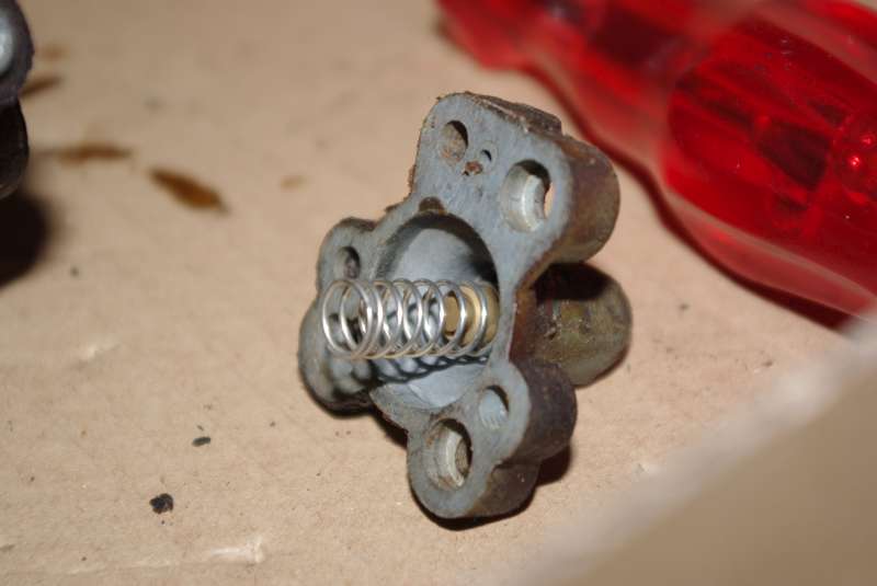

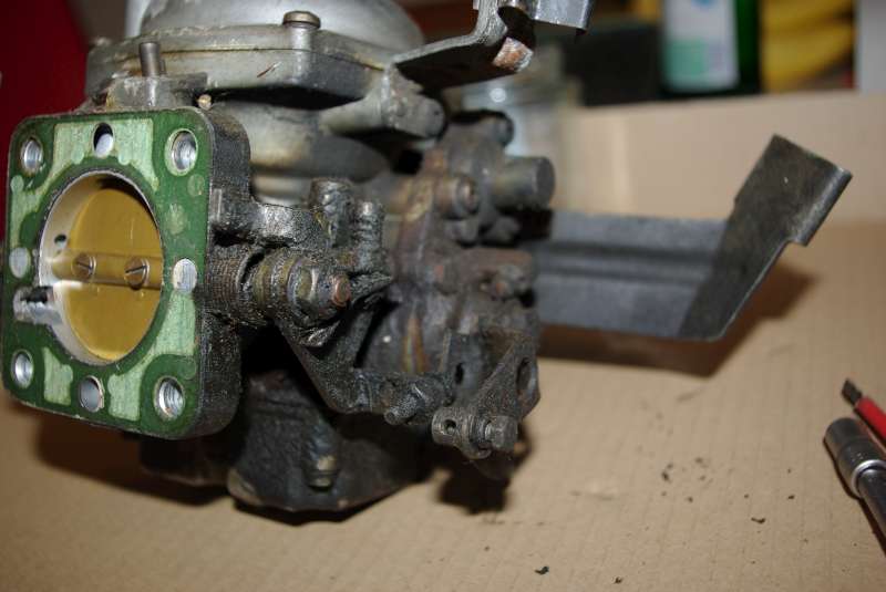

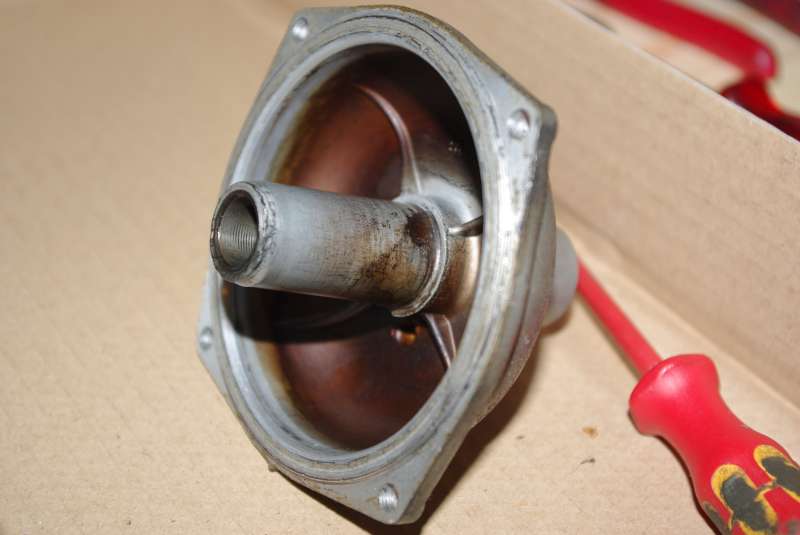

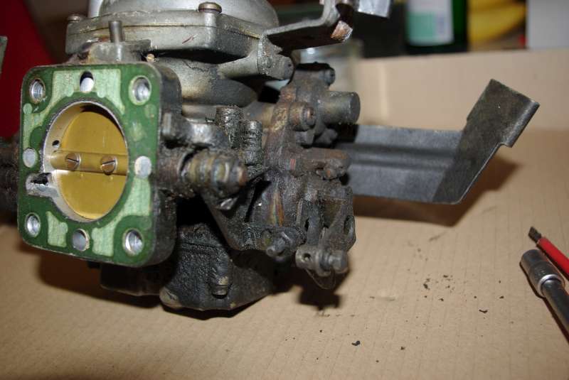

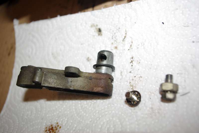

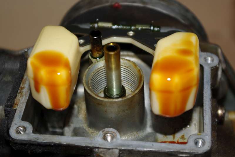

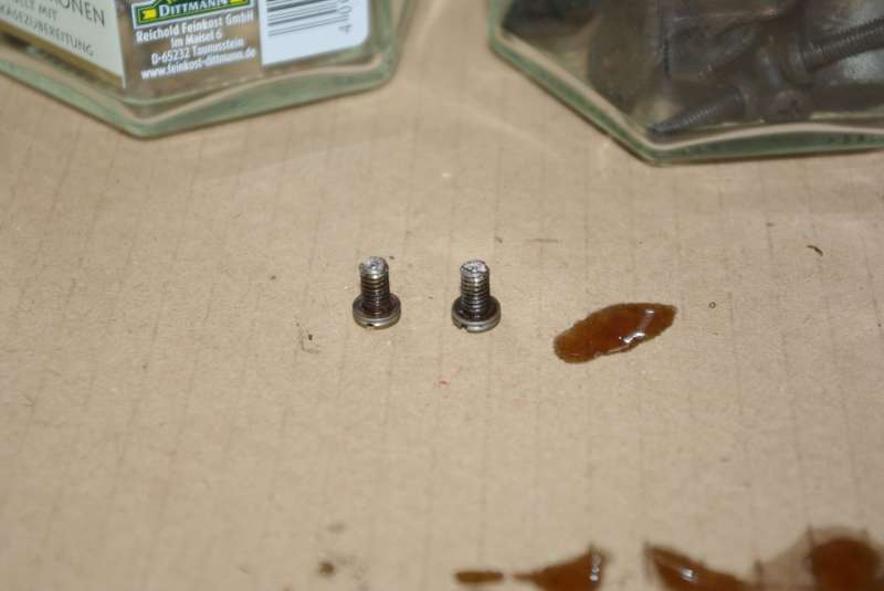

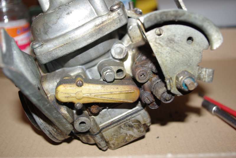

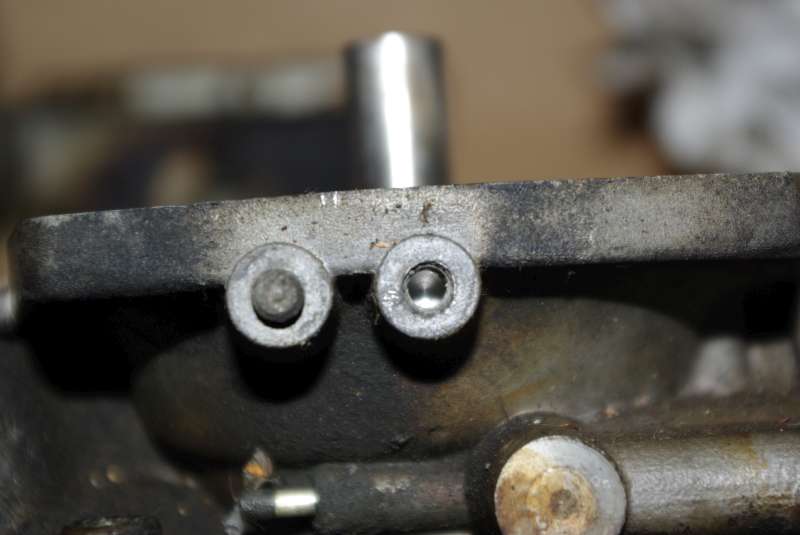

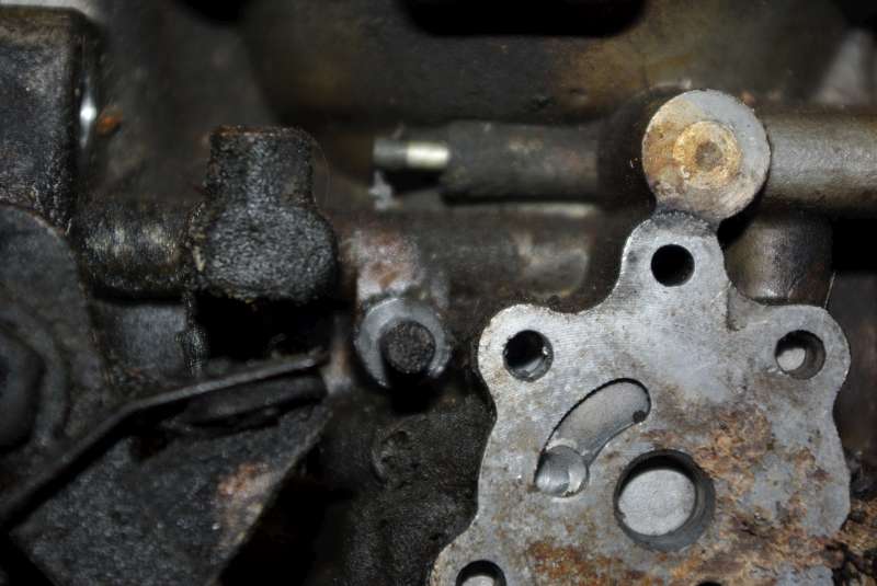

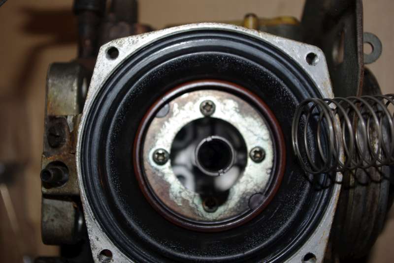

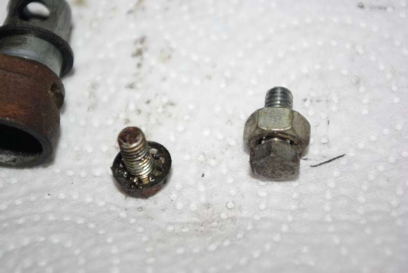

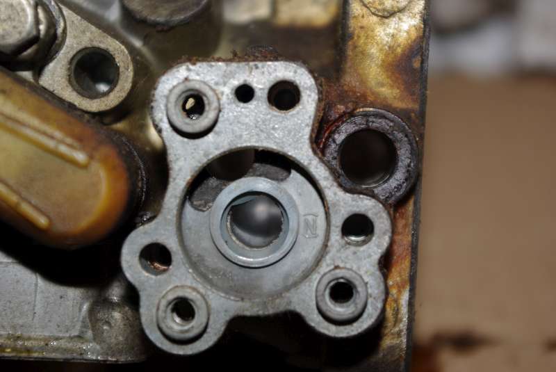

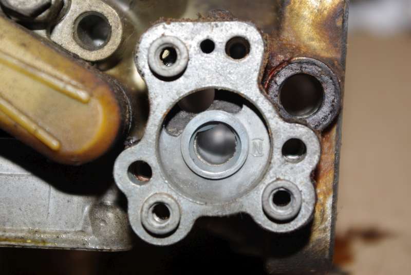

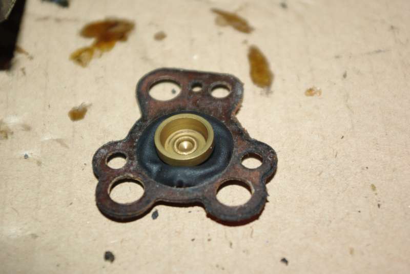

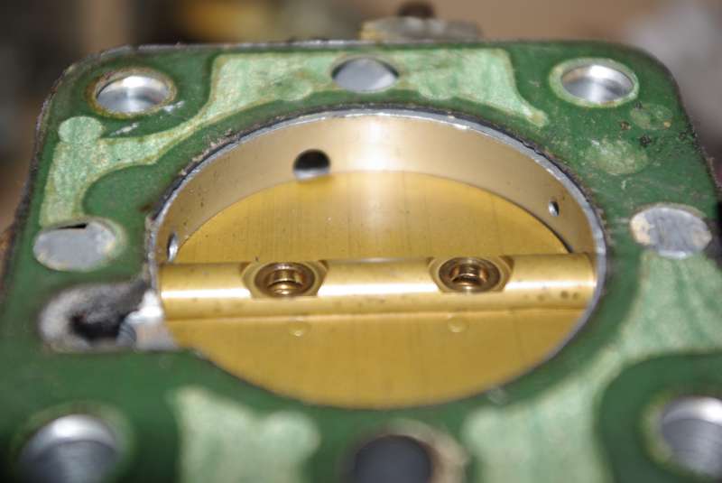

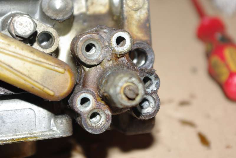

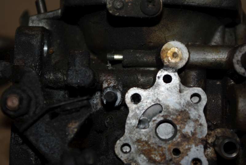

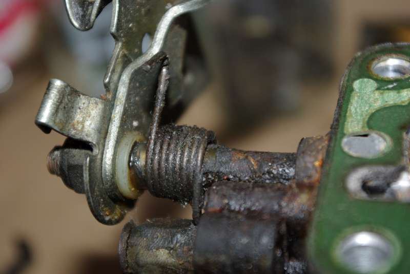

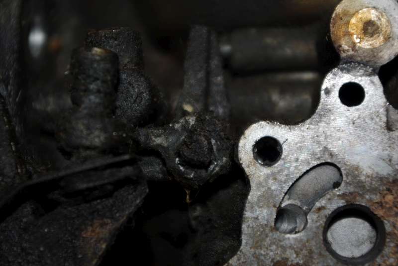

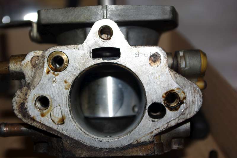

Da sich an dem zur Zeit im 99 eingebauten Vergaser der Leerlauf nicht mehr wirklich einstellen lässt (offensichtlich ist die DroKla ausgeschlagen) habe ich heute mal meinen "Reserve-Vergaser" zerlegt. Bis auf den ganzen "Schmodder" sieht er in meinen Augen noch ganz ok aus. Die Membran scheint wohl auch schon mal ersetzt worden zu sein.

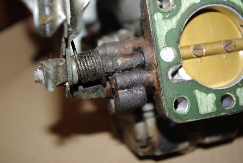

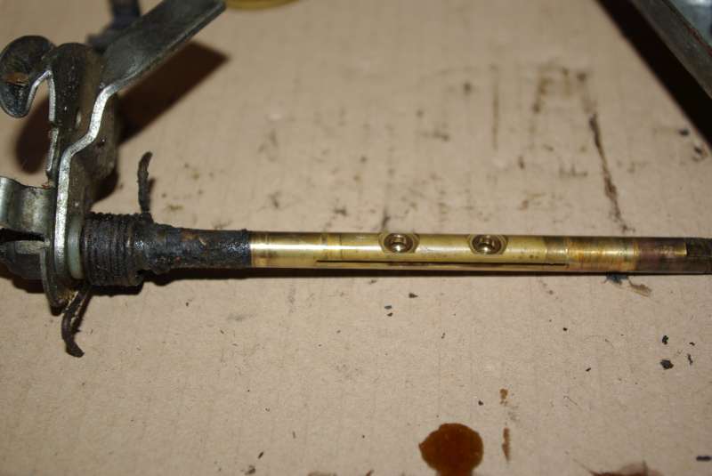

Naja, die Welle der Warmlaufreglung ist schon recht eingelaufen. Werde ihn wohl mal einem Vergaserspezialisten zur Begutachtung in die Hand drücken.

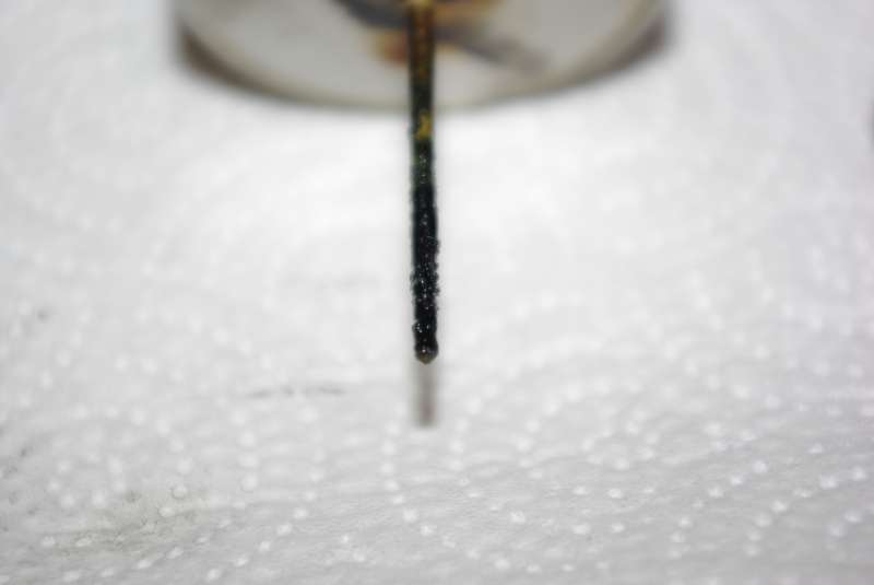

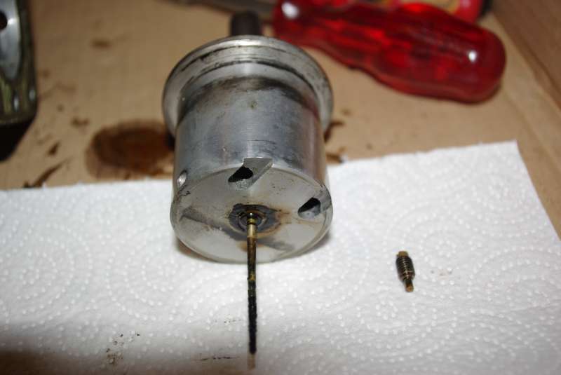

Achso, falls noch jemand nen Tip hat wie ich die Nadel aus dem Schieber bekomme, her damit....mit der Beschreibung aus dem Handbuch wird das irgendwie nix und wenn man sich die Nadel mal anguckt, taugt die nicht mehr wirklich....:rolleyes:
So und nu gibts zwei, drei Bilder :smile:
[ATTACH]52945.vB[/ATTACH][ATTACH]52946.vB[/ATTACH][ATTACH]52947.vB[/ATTACH][ATTACH]52948.vB[/ATTACH][ATTACH]52949.vB[/ATTACH][ATTACH]52950.vB[/ATTACH][ATTACH]52951.vB[/ATTACH][ATTACH]52952.vB[/ATTACH][ATTACH]52953.vB[/ATTACH][ATTACH]52954.vB[/ATTACH][ATTACH]52955.vB[/ATTACH][ATTACH]52956.vB[/ATTACH][ATTACH]52957.vB[/ATTACH][ATTACH]52958.vB[/ATTACH][ATTACH]52959.vB[/ATTACH][ATTACH]52960.vB[/ATTACH][ATTACH]52961.vB[/ATTACH][ATTACH]52962.vB[/ATTACH][ATTACH]52963.vB[/ATTACH][ATTACH]52964.vB[/ATTACH][ATTACH]52965.vB[/ATTACH][ATTACH]52966.vB[/ATTACH][ATTACH]52967.vB[/ATTACH][ATTACH]52968.vB[/ATTACH][ATTACH]52969.vB[/ATTACH][ATTACH]52970.vB[/ATTACH][ATTACH]52971.vB[/ATTACH][ATTACH]52972.vB[/ATTACH][ATTACH]52973.vB[/ATTACH][ATTACH]52974.vB[/ATTACH][ATTACH]52975.vB[/ATTACH][ATTACH]52976.vB[/ATTACH][ATTACH]52977.vB[/ATTACH][ATTACH]52978.vB[/ATTACH][ATTACH]52979.vB[/ATTACH][ATTACH]52980.vB[/ATTACH][ATTACH]52981.vB[/ATTACH][ATTACH]52982.vB[/ATTACH][ATTACH]52983.vB[/ATTACH][ATTACH]52984.vB[/ATTACH][ATTACH]52985.vB[/ATTACH][ATTACH]52986.vB[/ATTACH][ATTACH]52987.vB[/ATTACH][ATTACH]52988.vB[/ATTACH][ATTACH]52989.vB[/ATTACH][ATTACH]52990.vB[/ATTACH][ATTACH]52991.vB[/ATTACH][ATTACH]52992.vB[/ATTACH][ATTACH]52993.vB[/ATTACH][ATTACH]52994.vB[/ATTACH][ATTACH]52995.vB[/ATTACH][ATTACH]52996.vB[/ATTACH][ATTACH]52997.vB[/ATTACH][ATTACH]52998.vB[/ATTACH][ATTACH]52999.vB[/ATTACH][ATTACH]53000.vB[/ATTACH][ATTACH]53001.vB[/ATTACH][ATTACH]53002.vB[/ATTACH][ATTACH]53003.vB[/ATTACH][ATTACH]53004.vB[/ATTACH][ATTACH]53005.vB[/ATTACH][ATTACH]53006.vB[/ATTACH][ATTACH]53007.vB[/ATTACH][ATTACH]53008.vB[/ATTACH][ATTACH]53009.vB[/ATTACH][ATTACH]53010.vB[/ATTACH][ATTACH]53011.vB[/ATTACH][ATTACH]53012.vB[/ATTACH][ATTACH]53013.vB[/ATTACH][ATTACH]53014.vB[/ATTACH][ATTACH]53015.vB[/ATTACH][ATTACH]53016.vB[/ATTACH][ATTACH]53017.vB[/ATTACH][ATTACH]53018.vB[/ATTACH][ATTACH]53019.vB[/ATTACH][ATTACH]53020.vB[/ATTACH][ATTACH]53021.vB[/ATTACH]

Anbei mal der Scan vom handbuch. Fehlt Dir vielleicht das beschriebene Werkzeug um die Nadel zu halten wenn Du mit dem Sechskant schraubts?
Nur so eine Vermutung habe den Vergaser selbst auch noch nicht auseinander gehabt.
scan0008.pdf
Hmm hättest du mal ein Bild von der Problemstelle? :D
Hilft dir das hier? http://www.su-stromberg.de/HTML/content/pages/einsetzen_duesennadel_su.php
Ich habe bisher nicht gerafft wie die Nadel im Schieber befestigt ist..... Im Werkstatthandbuch steht was davon das man die Nadel her raus drehen soll und die Hülse festhalten muss damit sie sich nicht mit dreht... Aber die Messinghülse zwischen Nadel und Schieber sitzt bombenfest, die wird sich im Leben nicht mit drehen. Aber drehen an der Nadel bringt absolut überhaupt nichts, die lässt sich absolut frei drehen und die Zeichnungen die ich bisher gesehen habe helfen leider auch nicht, da ich darauf keine Details der Nadel erkennen kann.
[ATTACH]68336[/ATTACH]
Ah, Seite 231-1 Punkt 3.!! Das steht in meinem Buch so nicht drin....:rolleyes: Danke!

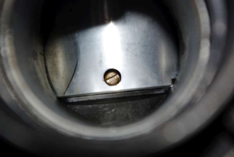

Der Vollständigkeit halber, hier auch noch mal die Bilder vom fertigen Vergaser.
Die für den US-Markt notwendige Schwimmerkammerbelüftung wurde mangels Nutzen und zwecks beseitigung einer Fehlerquelle durch "Bob" ausgebaut, dafür bekam der Vergaser nun eine Schraube zur Feinjustierung der Temperaturkompensation.
