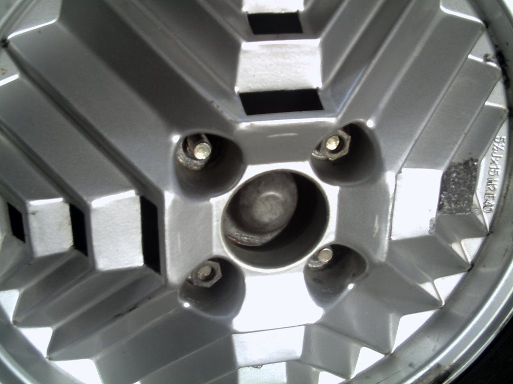

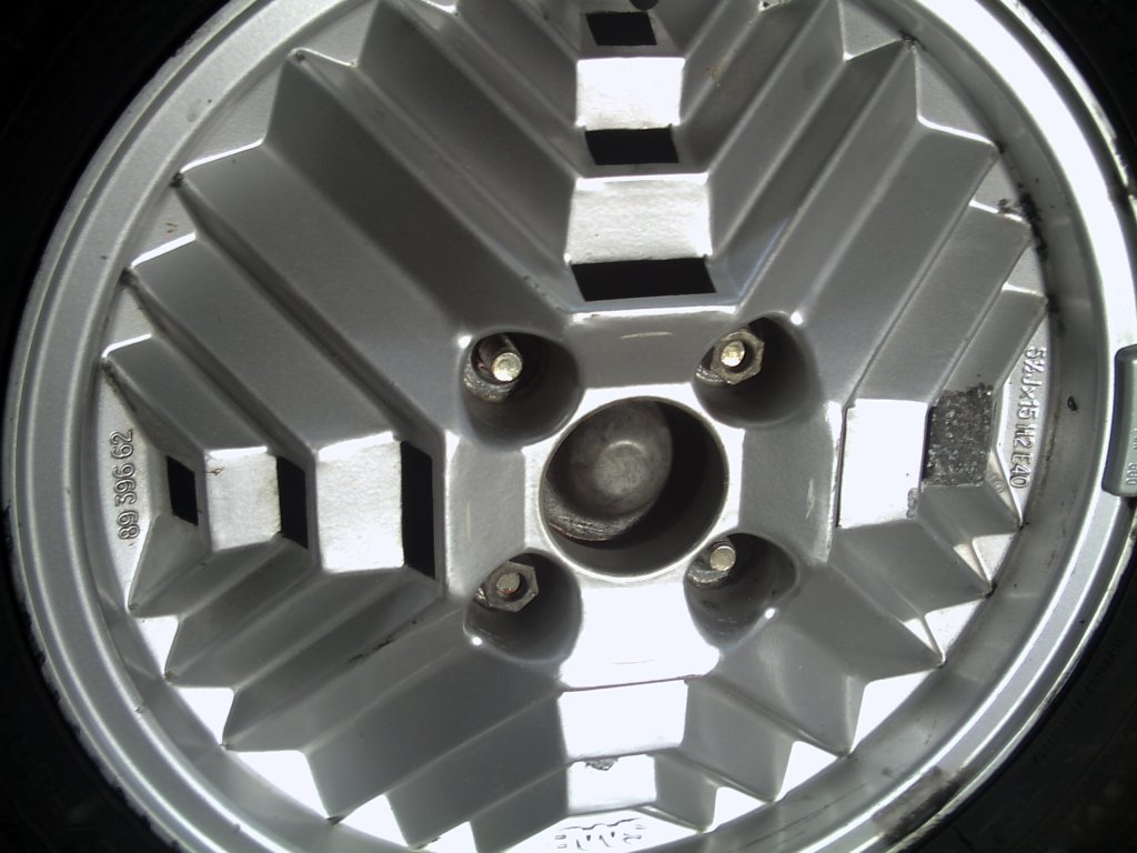

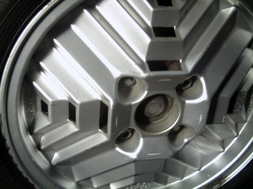

So, habe mich mit den Inca´s nochmals beschäftigt, mit dem Ergebnis, daß ich sie plötzlich doch noch ein Stück weiter draufschieben konnte. Weiß auch nicht, weshalb das gestern nicht ging.
Bei genauerer Betrachtung fiel mir auf, daß die Bohrungen für die Radmuttern innen doch auf einer Breite von ca. 2,5 mm angeschrägt sind, so daß sich die "normalen" Muttern verwenden ließen. Habe dann mal alles zusammengebaut und mit 110Nm festgezogen. Die Radbolzen reichen zu etwa zwei Drittel in die Muttern hinein, das sollte eigenbtlich genügen, oder?
Siehe Bilder.
Laut Beschriftung an der Innenseite wurden diese Incas im Jahre 1982 hergestellt.
sieht bei mir genau so aus.....
Aber, dass sind definitiv die falschen Radmuttern.....

Naja, wie ich schrieb, sind die Bohrungen an den Innenkanten angefast, und zwar im gleichen Winkel wie bei den Muttern...
Habe die dortige Auflagefläche mal mit denen der Stahlfelgen, die vorher montiert waren, verglichen; ist genau gleich und dürfte somit eigentlich kein Problem darstellen...
