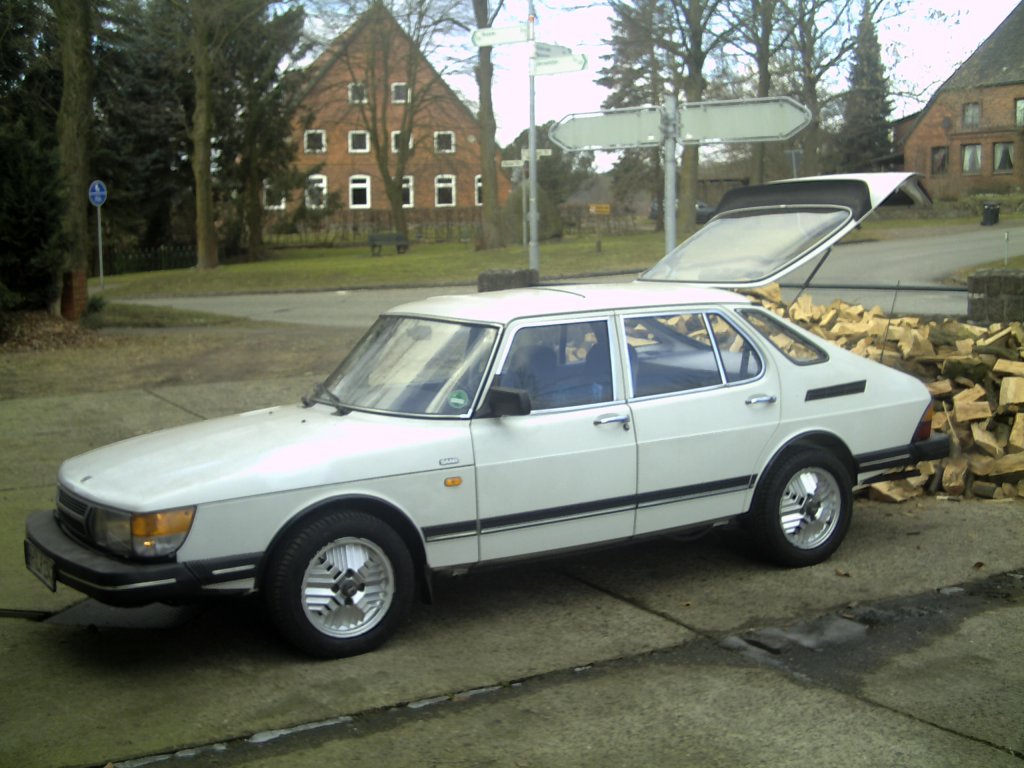

Bin mit der Teilrestauration des ´86er Steili aus der Signatur vorläufig fertig, im Sommer folgt dann die Wiederherstellung des rechten hinteren Radkastens
( den hinteren linken inkl. Stoßdämpferdom habe ich seit November letzten Jahres in mühevoller Kleinarbeit wieder hergestellt; 13 Reparaturbleche mußten selbst angefertigt und eingeschweißt werden ). Bei der Gelegenheit konnte ich auch gleich mehrere Karosserietechnische Konstruktionsfehler ausmerzen. Z.B. unterdimensionierte bzw. garnicht vorhandene Wasserabläufe.
Seit gestern ist der Gute nun endlich auf der Straße; das angefügte Bild zeigt ihn kurz nach dem aus-der-Halle-schieben gestern.
