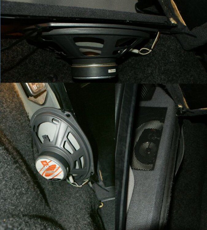

So, die 690er Focal in der Hand. Aber: Die Dinger strahlen ja so mind. 1/3 gegen Blech ! :mad::confused::eek::frown:
Habt ihr dazu das Ding weiter ausgeschnitten, oder was habt ihr gemacht?
Hatte bisher einen 4*9 (?) mit einem Sperrholzplättchen mit passendem Ausschnitt verbaut. So will ich auch die 690er befestigen. Gegenargumente?
Haben wir doch schon diskutiert, dass die 6 x 9 natürlich viel zu breit sind! Die Jungs haben doch Bilder angefügt, auf denen Du siehst wie sie die befestigt haben, bzw. wie weit die seitlich rausstehen...
Daher habe ich mir die original Größe 4 x 10 von Kicker bestellt, die passen zu 100 %.
Sind auch schon da, hab´s nur noch nicht geschafft sie abzuholen... :rolleyes:
Dass die Dinger raus stehen, ist mir schon klar. Da hilft ja 'Lösen durch Schauen'. Mir ging es hier um die akustischen Belange.
Die 4*10 sind mir einfach zu schmal und lang gezogen. Ich kann mir einfach nicht vorstellen, dass solche Dinger einen in irgend einer Form wirklich angenehmen Klang erzeugen können. Ein Längen/Breiten-Quotient von 2,5 ist mir einfach zu hoch. Die 690er sind mir da mit 1,5 rein vom Gefühl her deutlich angenehmer.
Ob ich hierin trotz mangelnder Akustik-Kenntnisse richtig liegt, können mir ja evtl. mal unsere Profis hier verraten.
