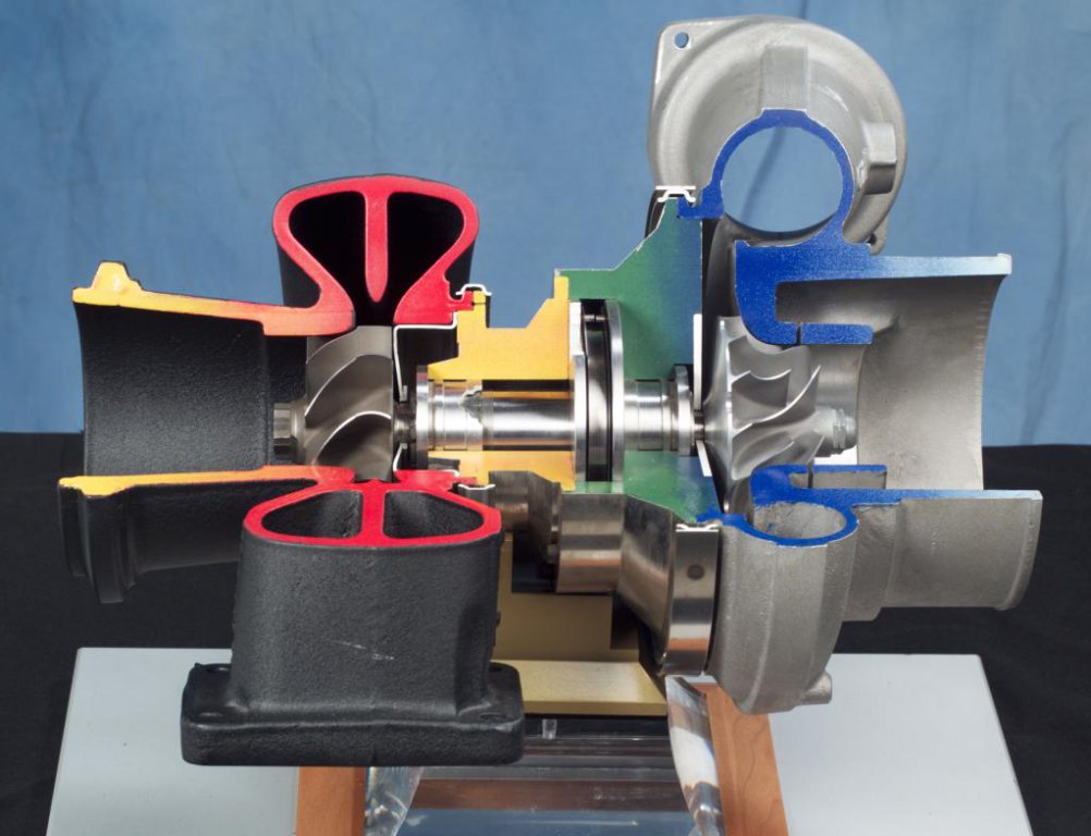

wenn Krümmer und Turbo gleich bleiben, müsste der Turbo dann nicht die Stelle mit dem größten Gegendruck sein? Da ist doch dieses Propellerding drin das mitten im Abgasstrom hängt.....
Da müsste doch ein niedriger Gegendruck dahinter eher förderlich sein...
Schöner Schnitt:
[ATTACH]54364.vB[/ATTACH]
Sehr schön zu sehen ist die "Engstelle" im Bereich des Schaufelrades.
