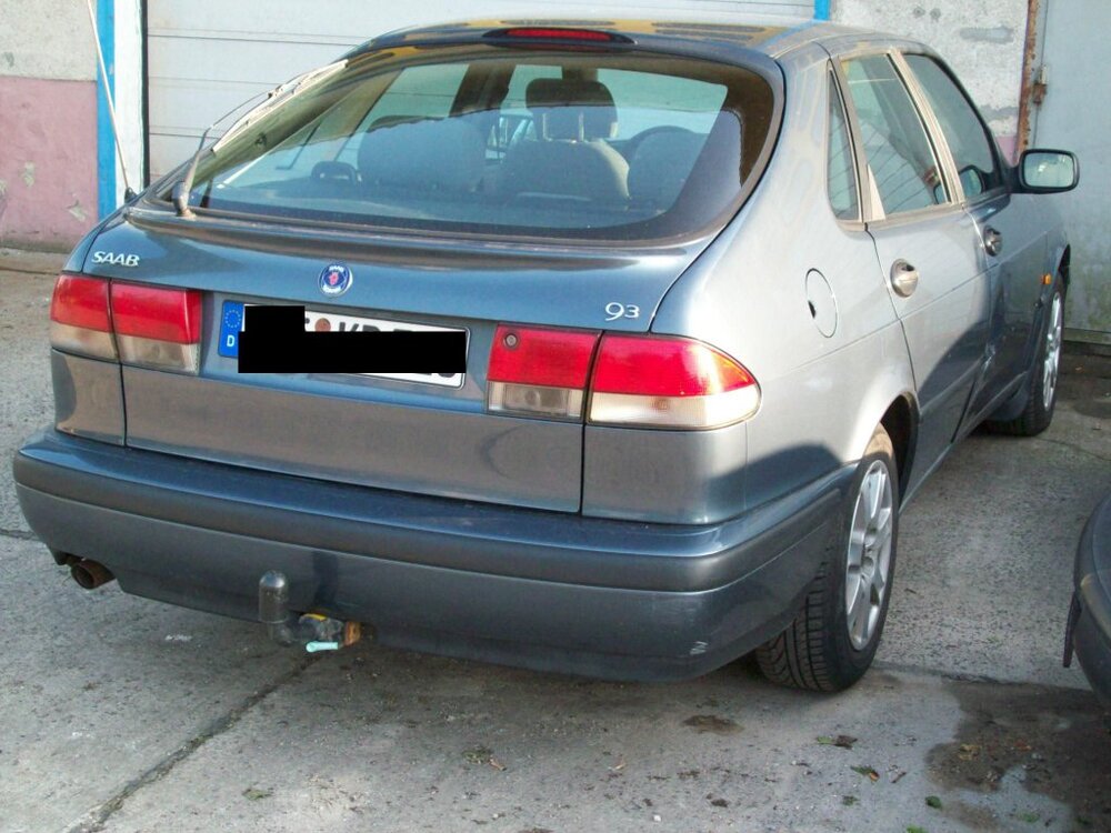

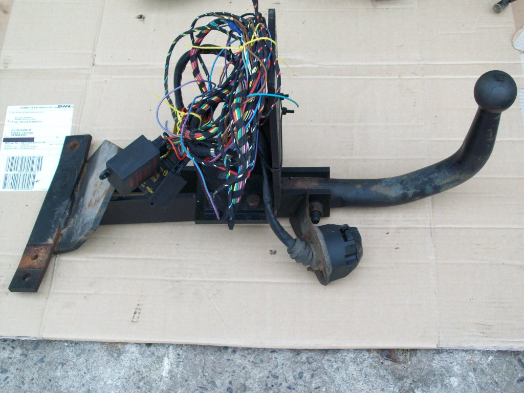

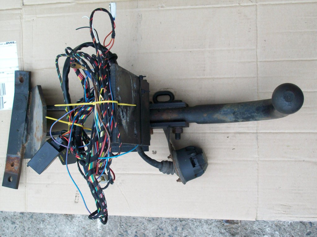

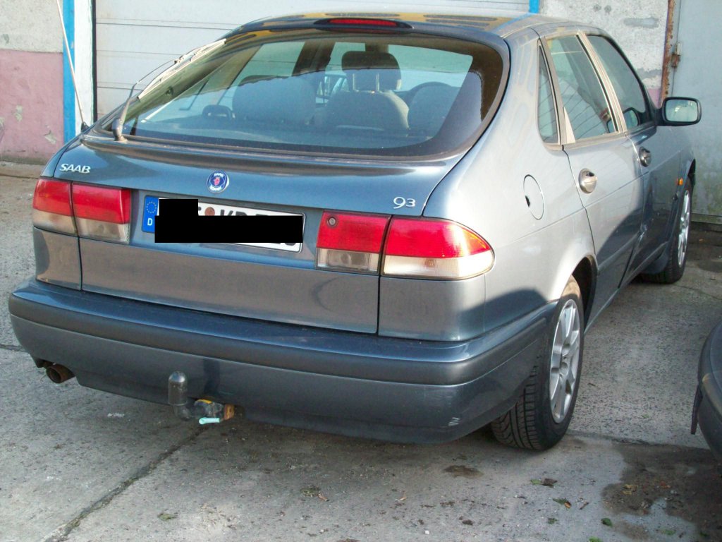

so solltest du es dir vorstellen, die feste AHK ist bei beiden (bis 2002) von den befestigungspunkten baugleich, bei der festen AHK kommt es nur auf den bogen nach unten an, denn für den 9-3 haben die einen tieferen bogen für die größere/tiefere Stoßstange gesetzt.Damit diese nicht eingeschnitten werden muss.
Eine abnehmbare AHK habe ich bisher nur einmalig an einem 900II cabrio gesehen und demontiert.
wohl bemerkt am cabrio. Andere 900II 2 od 4trg hatten diese des öfteren.
Also um auf deine Grundfrage der mechanischen befestigung zu kommen: Bei der unter bzw anbringung kommt es nur auf die Stoßstange (haut,schürze) an.
Die Befestigungspunkte sind bei beiden Modellen gleich. 3Punkte am Aluträger Stoßstange (vom Werk schon vorgesehen) und weitere 2Punkte in der Reserveradmulde. Müssen gebohrt werden.
Die Befestigungspunkte sind bei beiden Modellen gleich. ....und weitere 2Punkte in der Reserveradmulde.

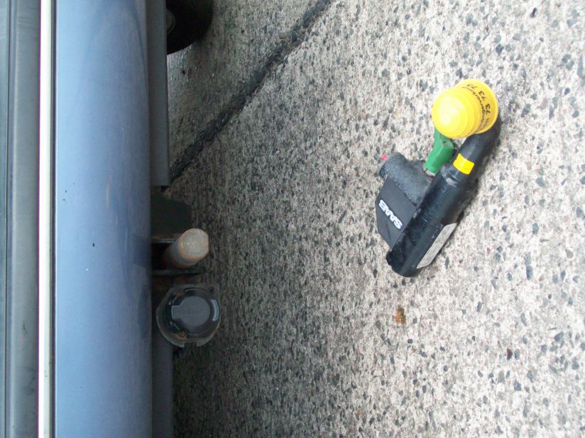

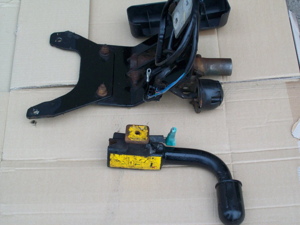

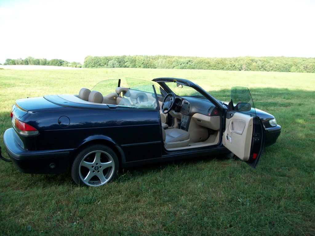

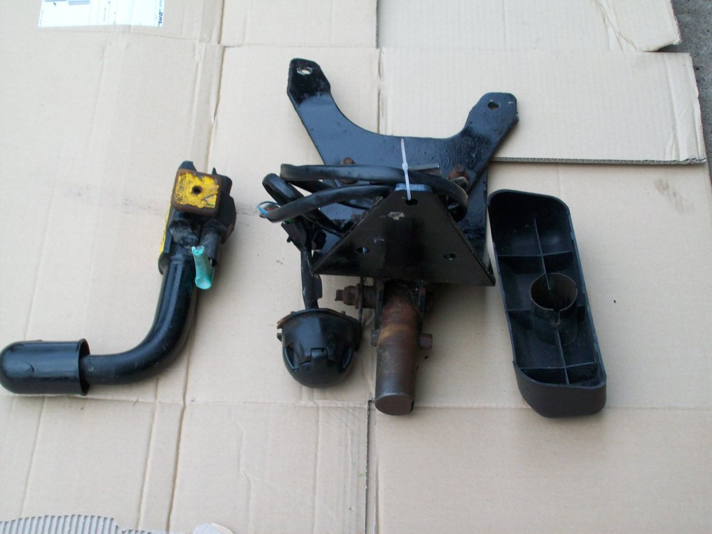

schau dir mal das dritte bild genauer an, mein cab hat eine gasanlage mit muldentank / Befüllstutzen unten seitlich stoßstange.
Die befestigungsteile/punkte würden nie mit dem Muldentank zusammenstoßen
wo?.....
edit: Bilder gefunden :-))
wo?.....
was wo?
Danke. Die Bilder waren gerade eben aber noch nicht da?!
nein die hatte ich nur raus gesucht damit du den abgebauten kram sehen kannst, und die frage was und wo...........schau genau das blaue cab an, denn dieses hat einen muldengastank. selbst der abbau der AHK war kein problem, da ausreichend platz zwischen gastank und AHK befestigung war.
