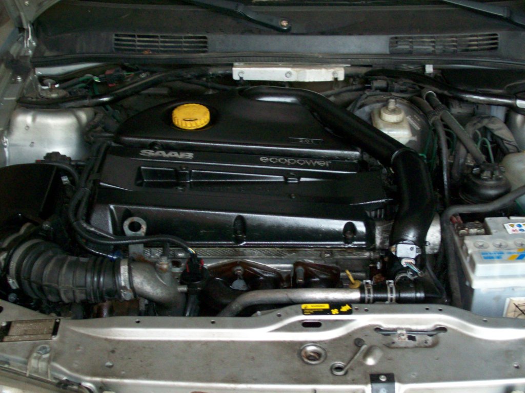

dein motorraum bzw ansicht müsste so aussehen und somit wäre T7 bei dir verbaut.
[ATTACH]54265.vB[/ATTACH]

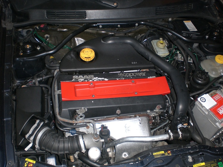

die Reaktion auf dein nachträglich eingestelltes bild!!
genau so dachte ich es mir, daher ist es immer sehr hilfreich zu erfahren welche wirklichen sachen verbaut sind.
Deine rote di-box gehört dort nicht hin und könnte der Verursacher deines Problem's sein!
In deinem Auto ist T7 verbaut und somit wirst du auch, deinen Leerlaufsteller, mit der von dir angegebenen Teilenr nicht finden.
