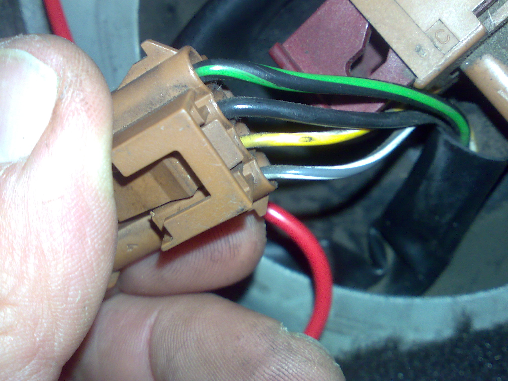

4-poliger Stecker kann hinkommen, 3 & 4 sind der Tankgeber. Vermutlich gelb-weiß und grau-weiß.
1 & 2 die Pumpe. 2 müsste schwarz sein und direkte Verbindung nach Masse/Karosse haben. 1 dann wohl schwarz-grün zur Sicherung. Achtung, die Sicherung liegt hinter dem Relais der Benzinpumpe. Wenn also das Relais nicht anzieht, dann hast du auch keine 12V an der Sicherung!

Flemming beschreibt das Farbenspiel exakt richtig, grau-weiss(Pol 4) hatte 7 V gegenüber den anderen Polen. Btw, wieso gerade 7 Volt, reichen die für Tankfüllstandsgeber ?

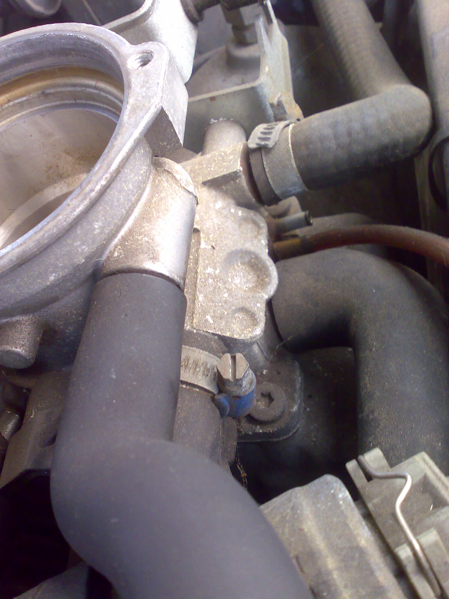

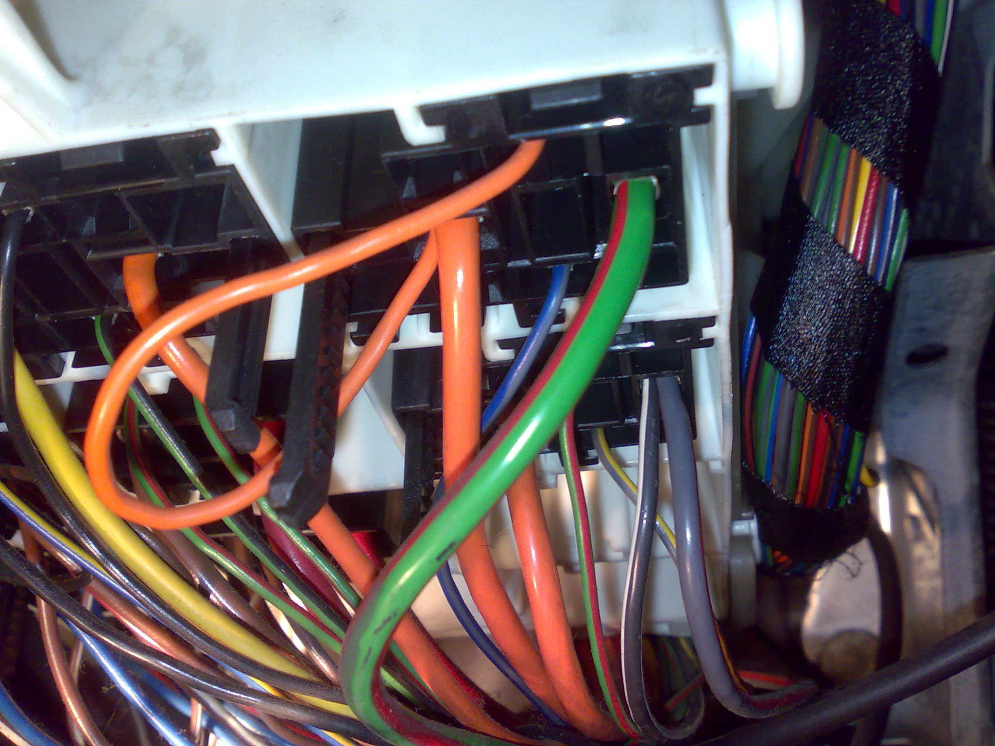

anbei Fotos, wobei das eine unterhalb DK neben angeschlossenem Luftschläuchlein einen leeren Nippel zeigt.
Könnte der mit Kaltlauf/Niederdrehzahl Prob zu tun haben?
die anderen beiden Fotos zeigen der Vollständigkeit halber die fraglichen Relais L- Injection (im Vordergrund) und I=Pumpe (dahinter) von unten.

letzte Bild, .......könnte der Anschluß zum Benzindruckregler sein!:biggrin::ciao:

Übrigens hatte ich zuvor schon unter Rücksitz den (rotbraunen) Stecker über Tank gezogen. Bei Zündung an liegen 7 Volt an zwischen einem Randkontakt und allen anderen 3 Kontakten. Ein zweiter Stecker (zb blauer) ist aber von der Revisionsöffnung im Blech aus nicht zu finden, nur noch weitere Kabel.

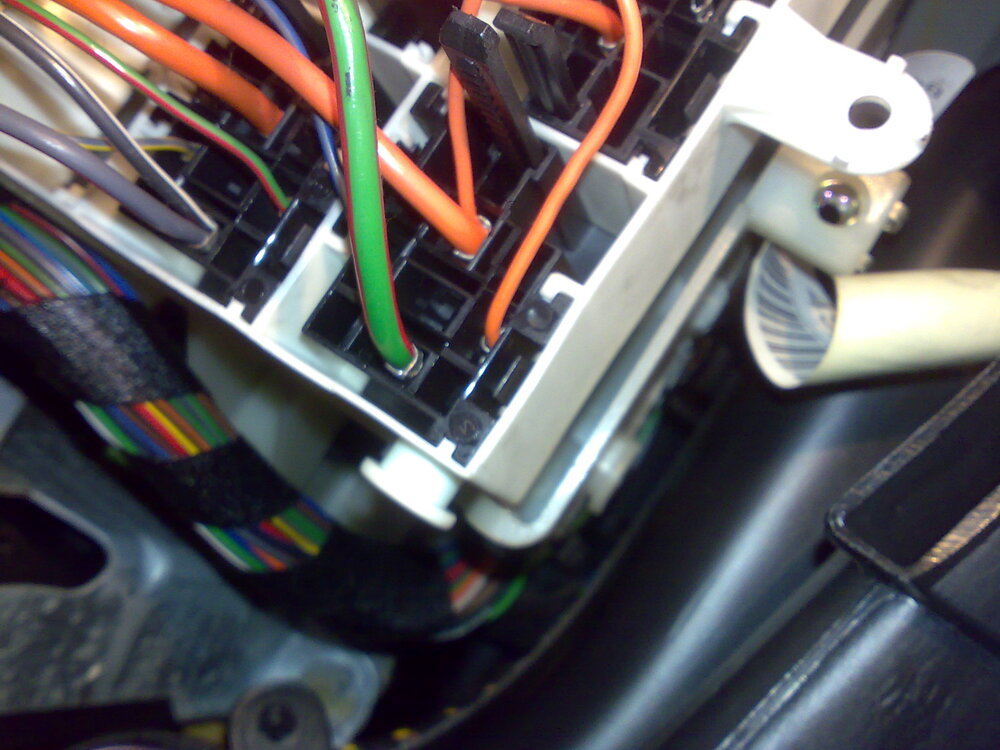

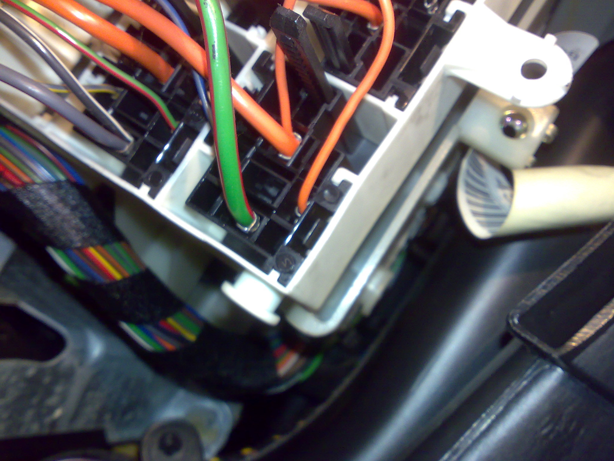

081120169344.thumb.jpg.84ef0b01fa705ccdb278863f37b3bf8b.jpg Gutenmorgen, bitte nicht im Kreis gehen. 4-poligen Stecker hatte Flemming schon bestätigt, ist halt letzter Modelljahrgang 902 und ist also schon Stecker wie bei 9-3. Kabelfarben sind wie von Flemming vorausgesagt (wenn man so sagen kann).
Zusammen mit Foto von Relaisanschluss ergibt sich Bild, dass die Massekabel in gleicher Farbe bis hinten geführt sind, ebenso wohl an Nr3 das gelbgraue vom Tankgeber. Dagegen geht vom Relais zur Pumpen-Sicherung32 ein grünrotes, während diese Leitung ab Sicherung als grünschwarz fortgeführt auf Nr1 hinten ankommt.
Was ich grad nicht versteh weshalb ich bei Tankgeber 7V auch von Nr4 gegen Nr2 gemessen habe, was ja ebenso Masse sein müsste... eventuell hab ich mich da vertan... werde überprüfen, sollte grad nebensächlich sein.

Wie kann ich diese Nummerierungszeichnungen ("Anschluss30","Anschluss85,86,87") nutzen, wo sind Anschlüsse beschriftet oder aus welchem Plan ersichtlich? Nehme an "F17" bezieht sich auf den inneren links-seitlichen Sicherungskasten wie F32.
Okay, aus allem zusammen könnte ich ableiten, dass Relaisanschluss unten grünrot= 87 sein muss, das dicke rote an 86 geht, und die schwarzen an 85, richtig?
Bräuchte ich noch Info wo "Anschluss30" ist, etwa an Maxisicherung?
