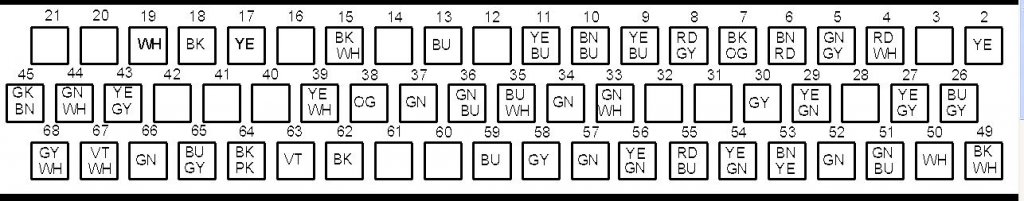

@ -15Grad: Wenn der Fehler 1334 hartnäckig bleibt und die Verbindung Zündkassette Pin8,9 - Steuergerät Pin 53,6 nachweislich und die Masseverbindung am Thermostat OK ist, würde ich es mal mit einem Softwareupdate der T7 versuchen. Der große Stecker an der Spritzwand ist ohne Korrosion? Zündkassetten waren Version 3.7?

Sind die Pins auf den Steckern bezeichnet, oder hast du ein pdf mit Nummerierung bei dir?
Das mit der Korrosion am Hauptstecker könnte eine gute Idee sein. Den habe ich noch nicht auf dem Radar gehabt. In welcher Ecke läuft der Kabelbaum in die Spitzwand? Direkt rechts am Steuergerät?

Ich war noch beim 9-5 - zusätzliche Steckverbindung gibt es beim 9-3 nicht.

P.S.: Vielen Dank für das Pic! Da kommt man doch schon mal weiter...
