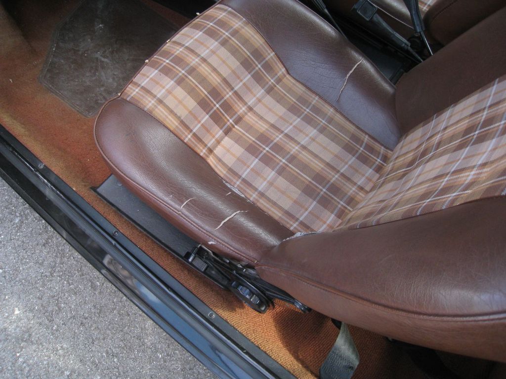

[ATTACH]54435.vB[/ATTACH]
Fahrersitz

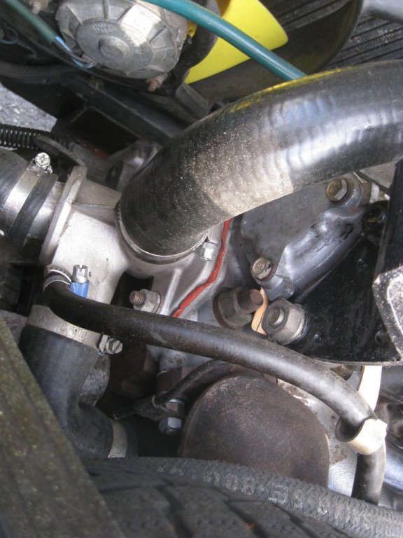

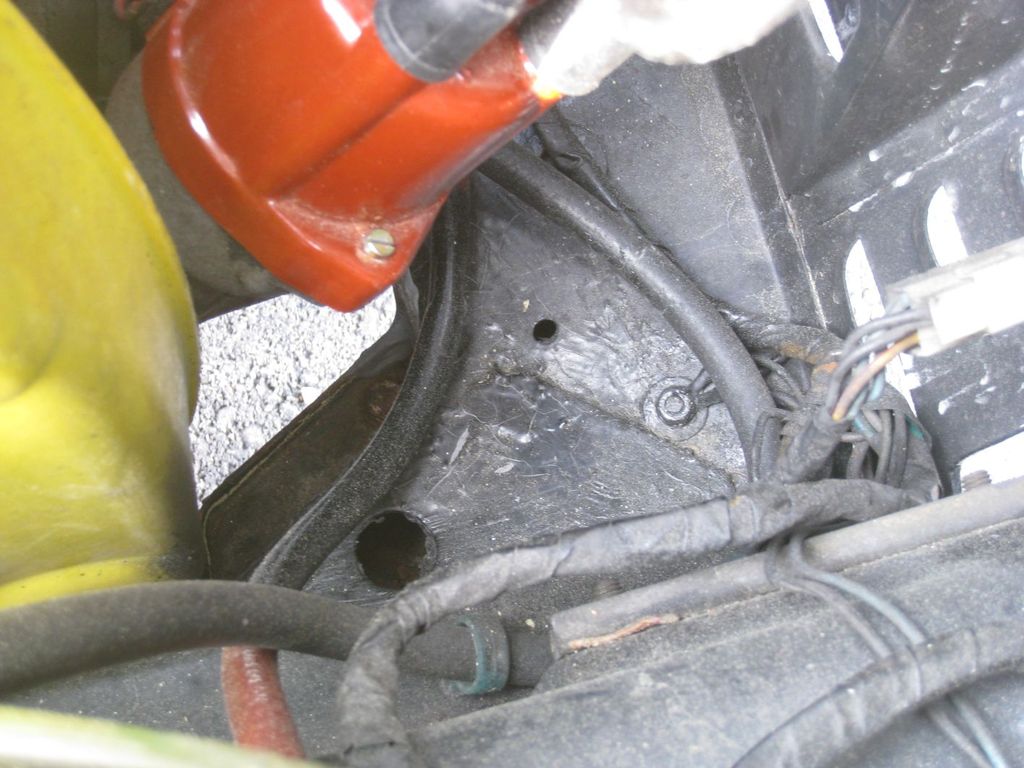

Etwas gar viel Dichtmasse, Motor scheint jedoch trocken zu sein
[ATTACH]54436.vB[/ATTACH]

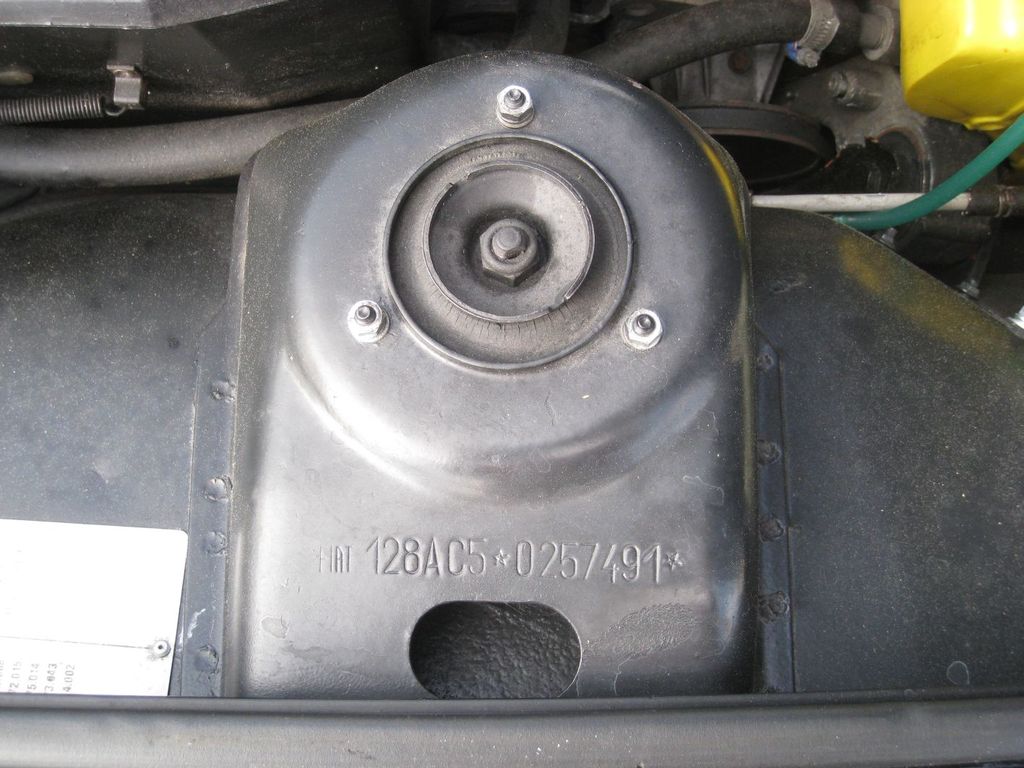

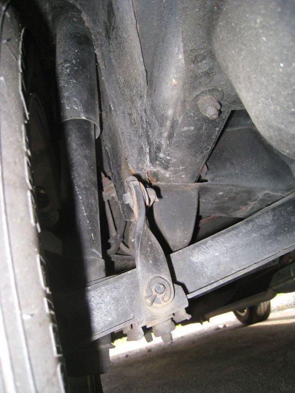

Dämpferaufnahme
[ATTACH]54438.vB[/ATTACH]

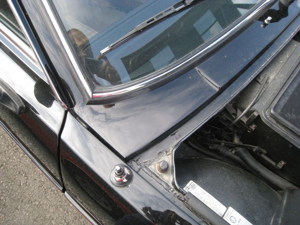

Motorhaube - was rot leuchtet ist kein Rost, sondern die alte Farbe (von Orange auf Schwarz um lackiert)
[ATTACH]54439.vB[/ATTACH]

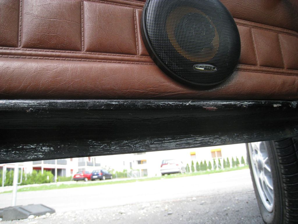

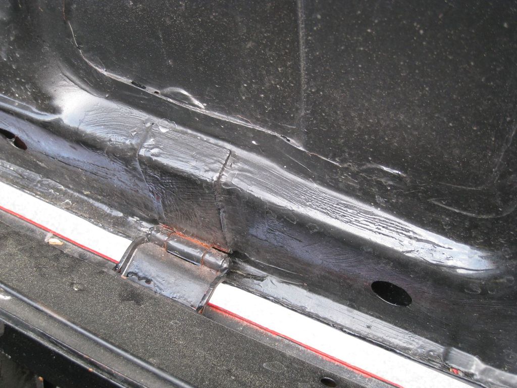

Türe unten - Zuschmieren deluxe
[ATTACH]54442.vB[/ATTACH]

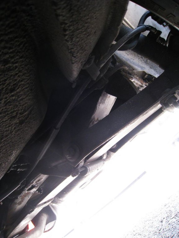

Viel Unterbodenschutz

Na, wie soll ich sagen: Allein der Umstand der Umlackierung würde mich davon abhalten.
