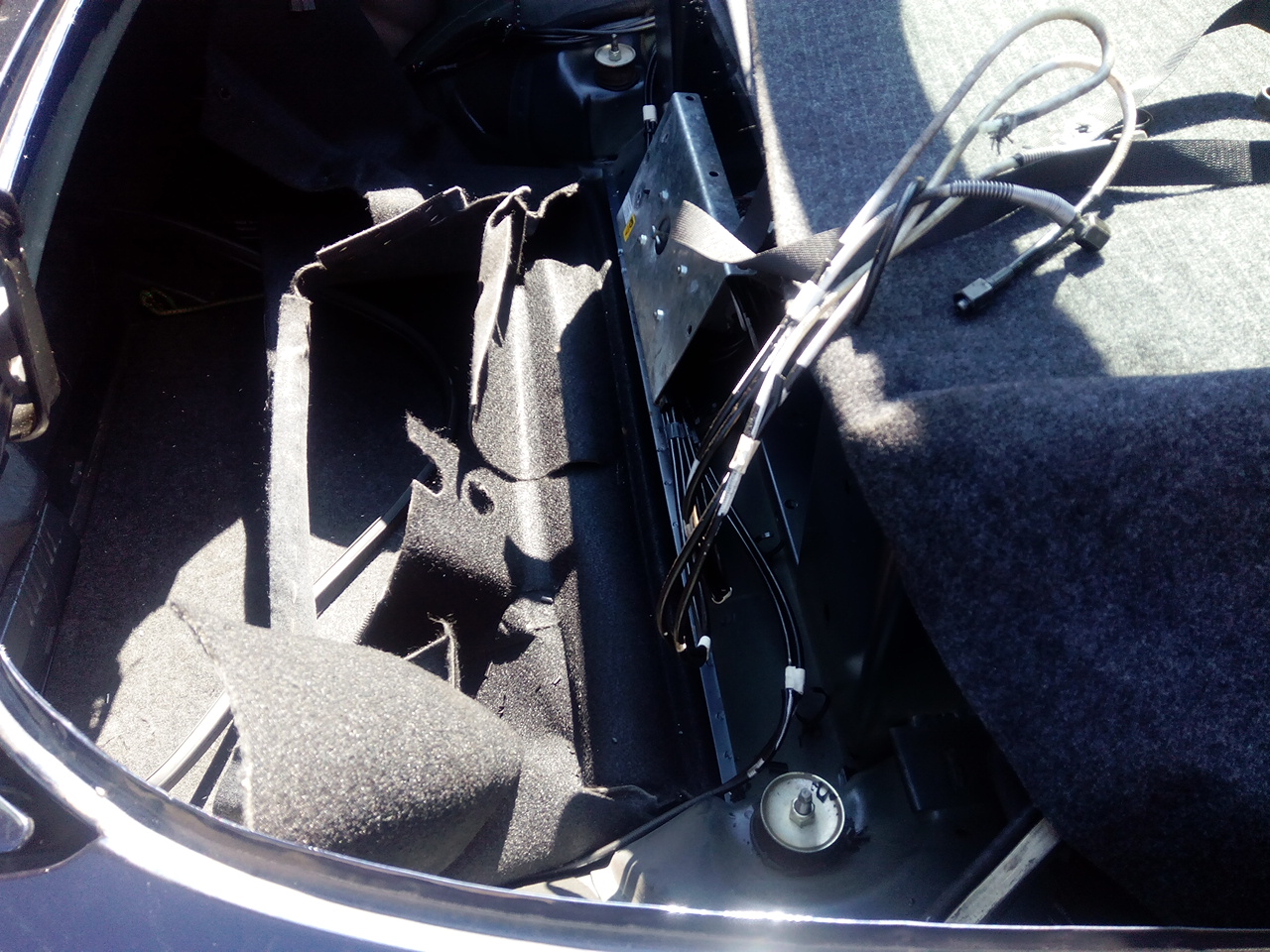

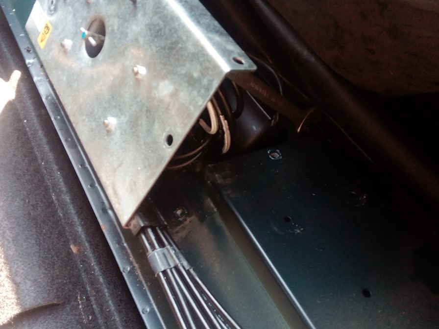

Bei meinem war eine Leitung auch die Ummantelung ab bevor ich das leck up verwendet hatte.
sah es so aus ?
Ob bei den Bildern nun "ich mache dich weich Baby" im Spiel war?.....................................JA!!!! war drin!
2j Ruhe 1.Jahr Dach-Stillstand
und nun DAS.......:eek:
Die Ummantelung kann man abziehen wie eine zweite Haut, die Gewebeummantelung ist Ölgestränkt und das überall!!
Die sonst aufgeschrumpften Endstücke flutschen bei Druckaufbau von den Anschlüssen.
Dann doch lieber einen Zylinder wechseln als Stunden verbringen um das gesamte Schlauchnetz incl Zyl zu ersetzen.

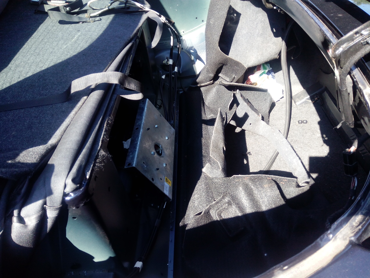

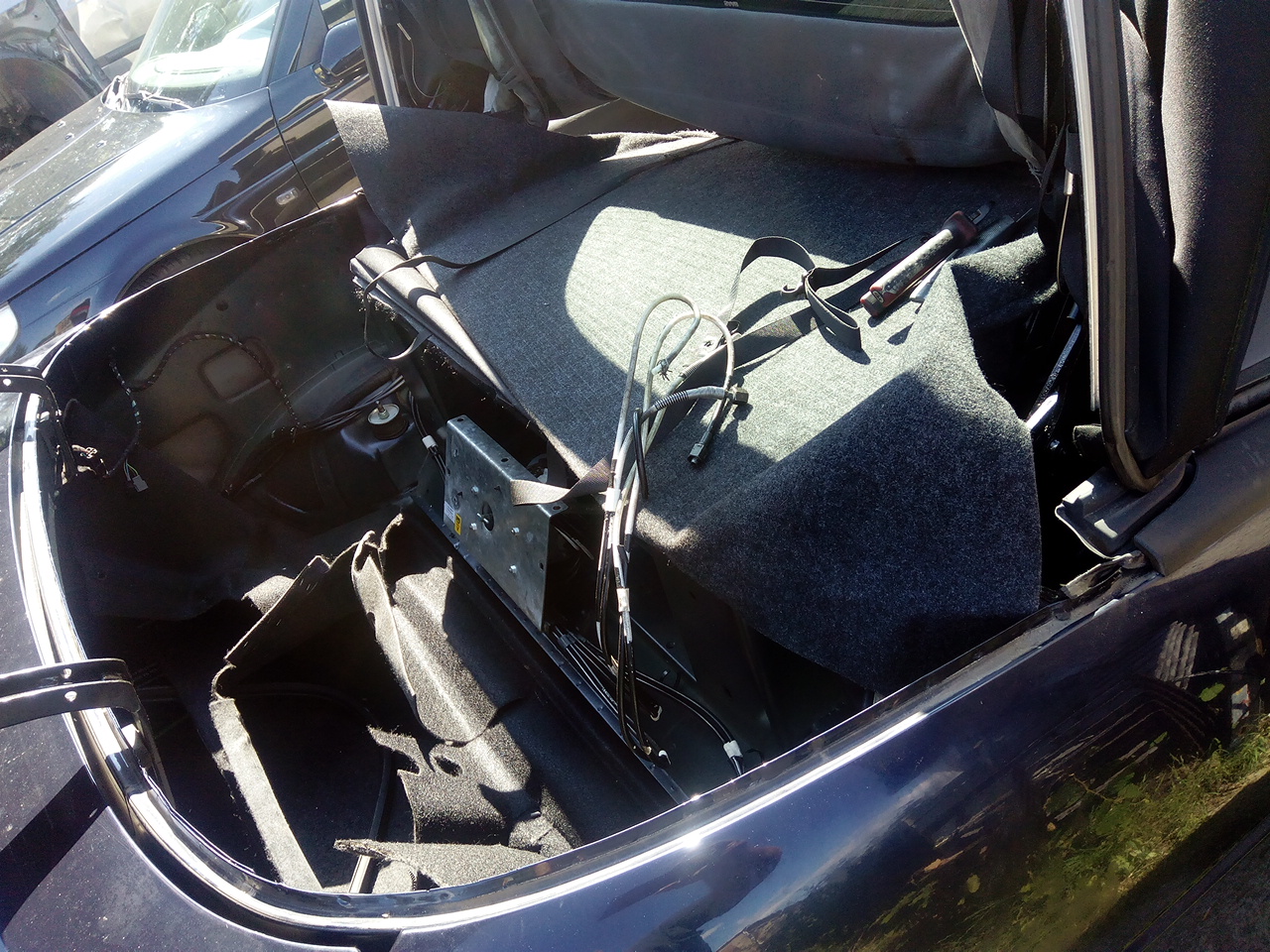

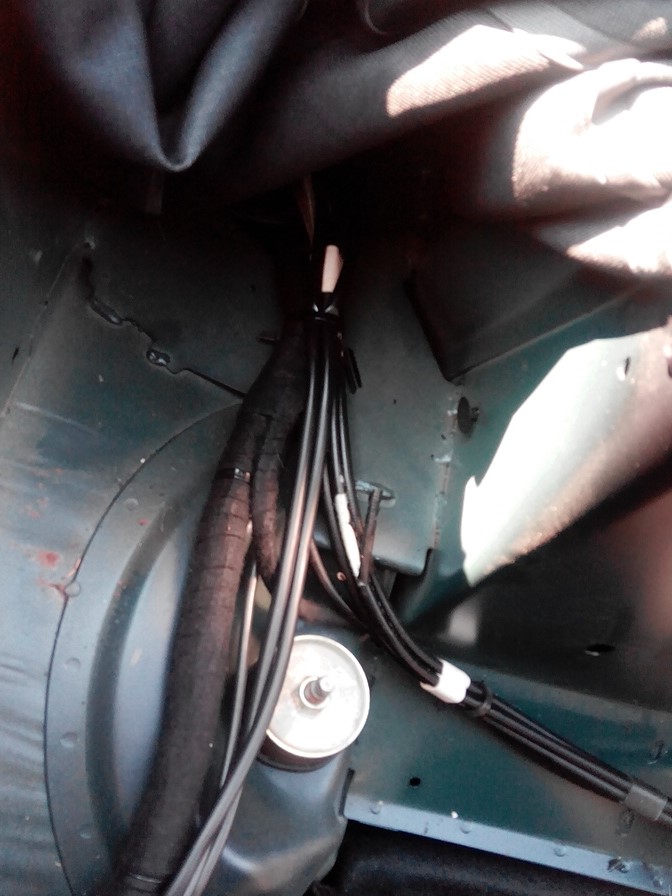

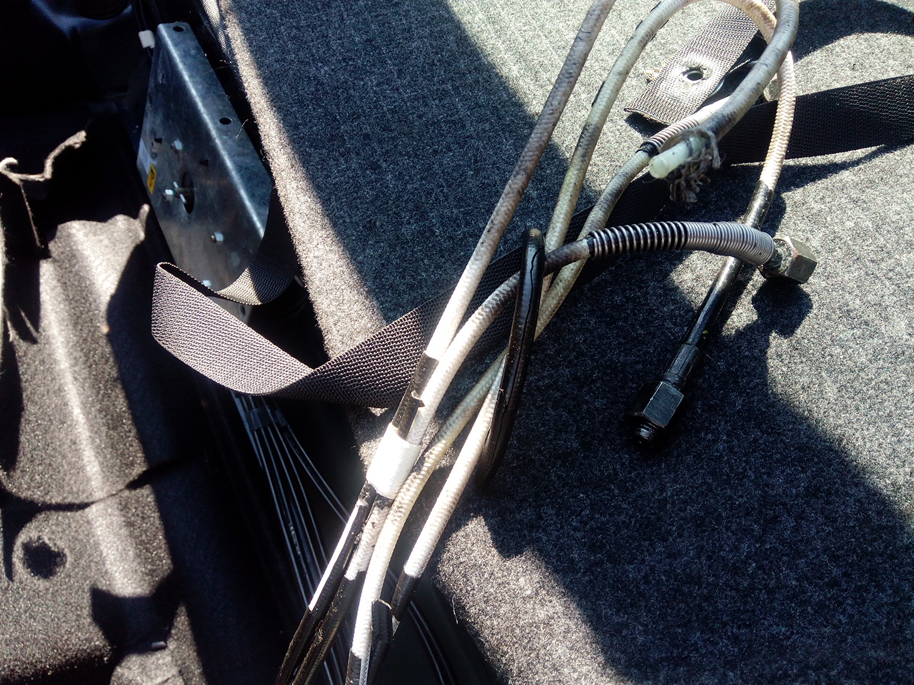

IMG_20160802_160557.thumb.jpg.e9c45c0d3f99b6bc261662ba9e07c5e2.jpg IMG_20160802_160604.jpg.ac2962add3a718b600d6131639be6665.jpg IMG_20160802_160610.thumb.jpg.6796f37ef04174b5b833fce6aa0b039b.jpg IMG_20160802_160623.thumb.jpg.6c062ee9672ad9bbb5f6707f4c6e5f08.jpg IMG_20160802_160634.thumb.jpg.fbe613735487e87ed26db9e797bfee9b.jpg IMG_20160802_160644.thumb.jpg.169aa7a1fedb54149ddc95fcca99f017.jpg IMG_20160802_160651.thumb.jpg.ce284a85e0c29a0e8be2444cf808f29f.jpg IMG_20160802_160721.jpg.8247255a99ae444b08ec738b42c94cf1.jpg IMG_20160802_160734.thumb.jpg.5f15641ec2f63fb430f9914356ecbba9.jpg IMG_20160802_162715.jpg.0d31b1472ef33f069fbcf2b92f43c740.jpg

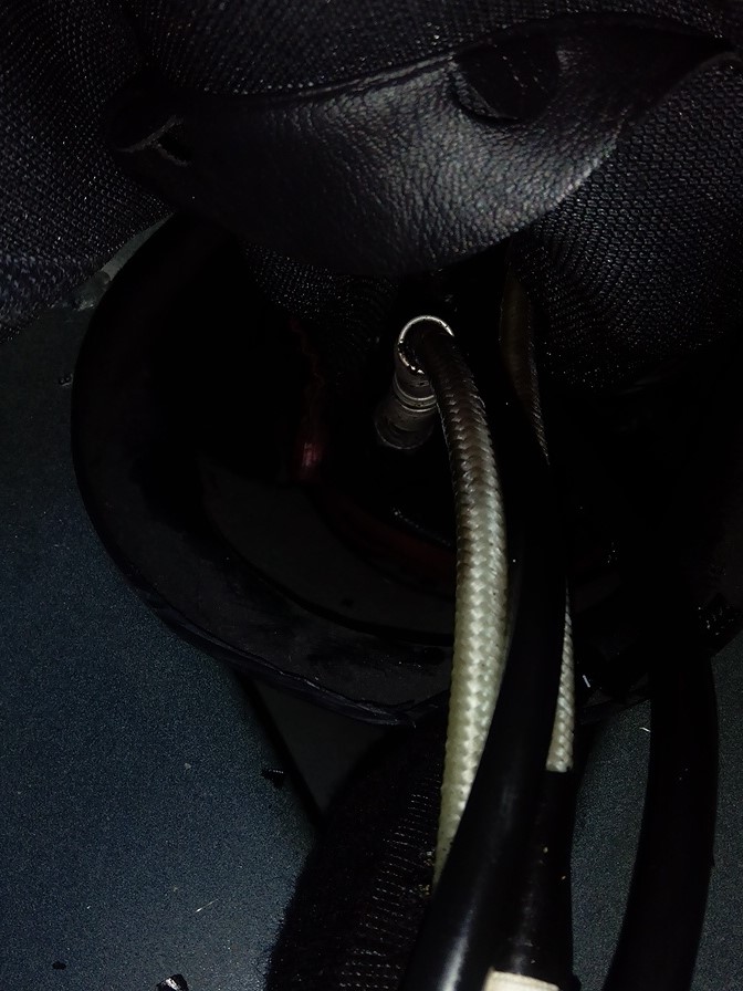

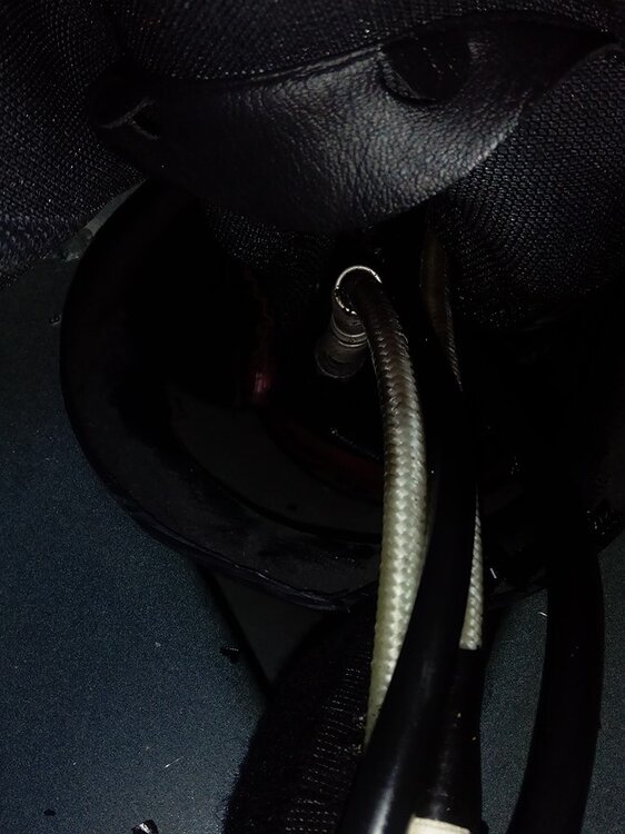

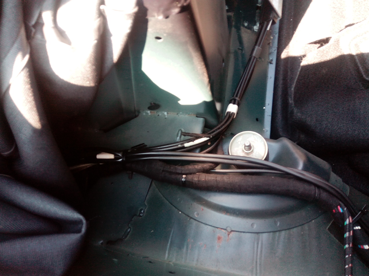

Die Arbeit habe ich am Samstag an drei Leitungen links auch durchgeführt. Seit einem Jahr habe ich auch Leck - up verwendet und glaube nicht, dass die aufgebrochene Ummantelung was damit zu tun hat. Hatte ich vor zwei Jahren schon an zwei Leitungen und hatte das Mittel zu diesem Zeitpunkt nicht verwendet.
Habe jetzt links alles in Stahlflex verlegt und hoffe lange Ruhe zu haben. Die Leitungen sind ein wenig dicker als die normalen, so das wir an der Hydraulikeinheit einen engeren Radius legen mussten.
Sollte das Schadenbild rechts auch auftauchen, werde ich sofort alle vier Leitungen ersetzen. Die Arbeit ist echt blöd.
rein interessehalber: Wo gibt es die? Fertig konfektioniert?
aufgebrochen im Sinne alt, porös, knackig trocken, wäre ich voll und ganz bei Dir.
Nur die Leitungen sind aufgeweicht, das Schwarze lässt sich abziehen wie eine Haut, überall also mitten drin wo es absolut trocken u ohne Dämpfe usw ist selbt die helle Ummantelung ölgetränkt, Der Kunststoffkern(Haupt-Leitung) ist so weich das sie einfach von der Verbindung abgerutscht ist.(Bild8 gut zu sehen)

[ATTACH=full]115113[/ATTACH] [ATTACH=full]115114[/ATTACH] [ATTACH=full]115115[/ATTACH] [ATTACH=full]115116[/ATTACH] [ATTACH=full]115117[/ATTACH] [ATTACH=full]115118[/ATTACH] [ATTACH=full]115119[/ATTACH] [ATTACH=full]115120[/ATTACH] [ATTACH=full]115121[/ATTACH] [ATTACH=full]115123[/ATTACH]
