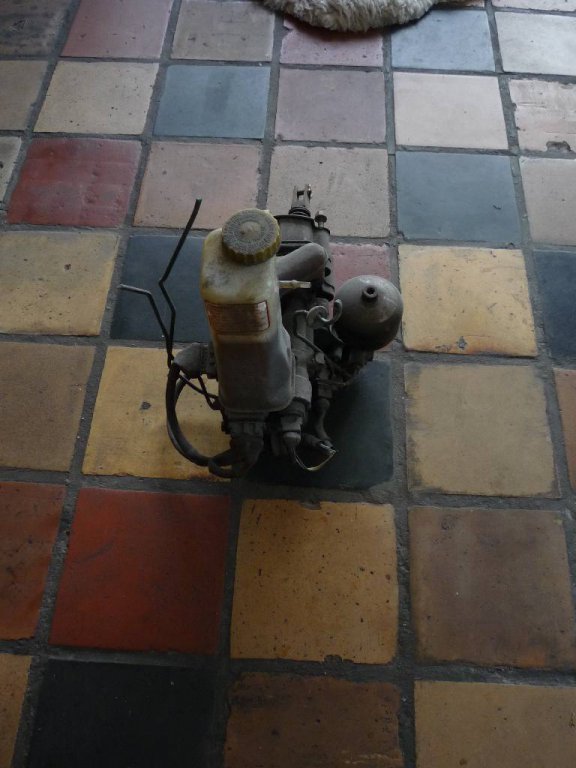

Ich habe wie ein wilder nach dem Bremskraftverstärker gesucht, aber so ein 'Ufo' nicht im Motorraum des 9000ers gefunden.
Kann es sein, dass der beim SAAB mit ABS anders aussieht (Nr. 1 auf dem Bild)?
Zur Zeit steht er beim Kollegen in seiner Schrauberbude und wir versuchen rauszubekommen, welche Nummer das Teil hat und was wir kaufen müssen...

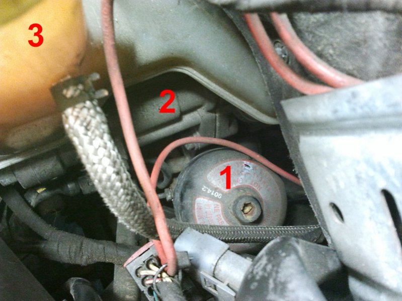

Bildbeschreibung/Frage:
1. Druckspeicher Bremskraftverstärker (Kugelbombe)?
2. Hauptbremszylinder? ABS?
3. Bremsflüssigkeitsbehälter

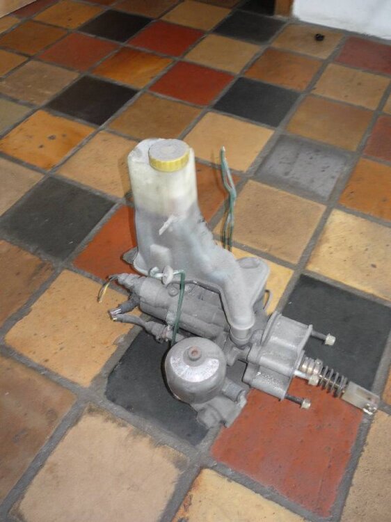

Fast.
Siehe mal meine Bilder. Der eigentliche Hauptbremszylinder liegt unter/hinter dem Behälter (auf Deinem Bild)
Evtl. ist die Pumpe oder der Druckspeicher kaputt. Da muß dann am besten die ganze Einheit getauscht werden.

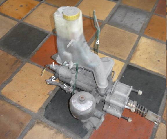

Ist es korrekt, dass Nr.3 die Spannungsversorgung für den Pumpenmotor für den Druckspeicher ist (gelb & schwarzes Kabel mit grösserem Querschnitt)?
Dort haben wir 12V direkt draufgelegt und die Pumpe läuft nicht!
Wofür sind 1 (Druckschalter?), 2 und 4?
[ATTACH]54870.vB[/ATTACH]
Gelb ist plus, schwarz Masse, die dünneren Anschlüsse sind m.E. nach Kontrollspule ob Pumpe läuft.

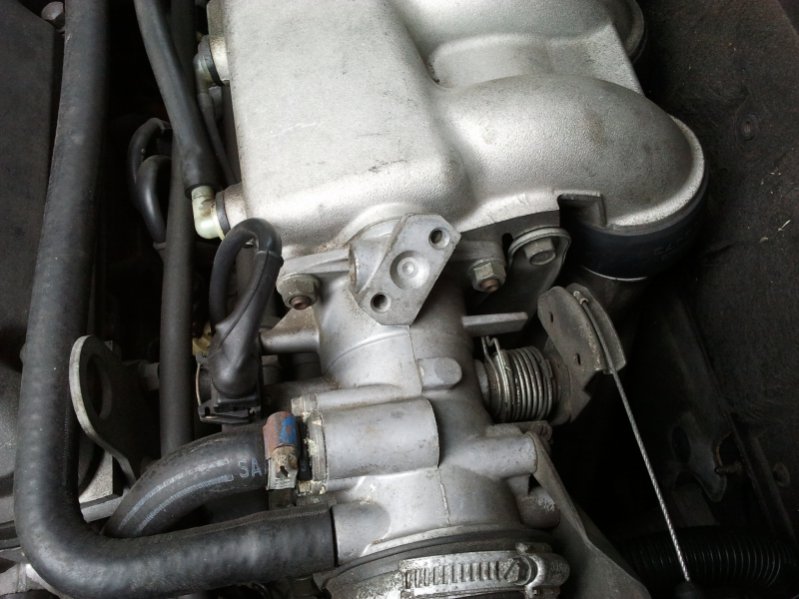

An der Drosselklappe.
TCS: el. drosselklappe
Non-TCS: mechanischer Drosselklappe (die man auch per Hand betätigen kann)
Habe den Wagen gerade nicht um die Ecke, aber ich bin mir sehr sicher, das er kein TCS hat...
Egal, wichtig wäre nur zu wissen, ob das nichtfunktionierende ABS durch löschen des Fehlerspeichers zu beheben geht...oder ob der mechanisch angepasste Stecker (s. oben) der Grund dafür ist...
