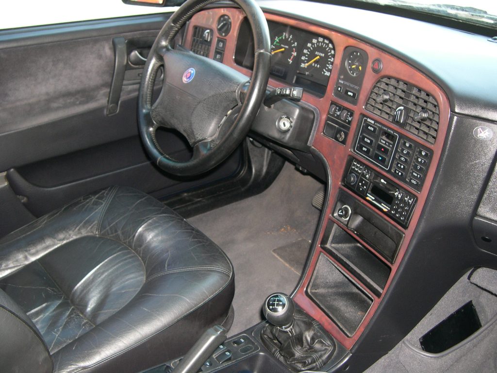

Na ja, verarschen kann er sich vermutlich selbst ...
1. ist das nicht sicher und
2. funktioniert das nur mit einem echten Holzlenkrad.
3. sorry, aber ich kann nicht helfen.
Trotzdem grüßt der
landschleicher
Trotzdem grüßt der
landschleicher
Nicht zu vergessen
[ATTACH]54902.vB[/ATTACH]
Gruß->
