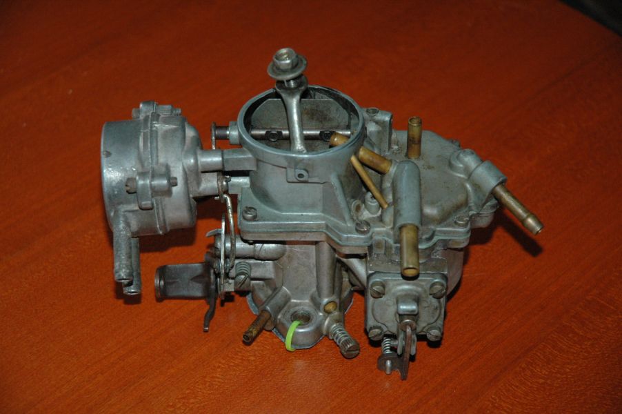

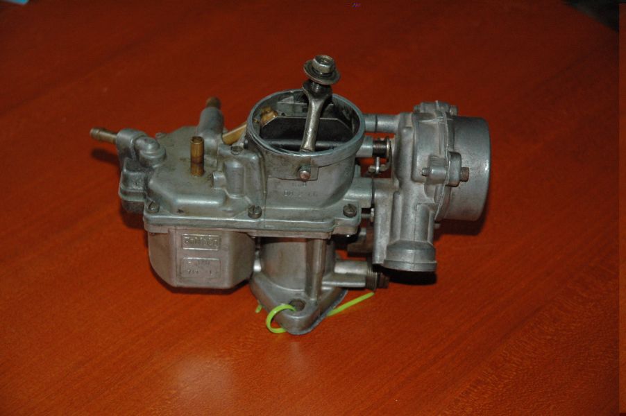

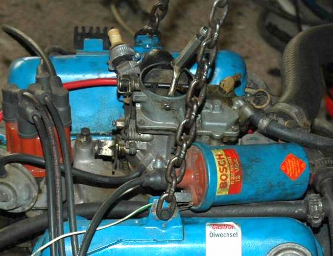

Danke für den Hinweis. Mich würde aber vor allem interessieren, wie die Fomocos mit Handchoke und mit automatischem Choke aussehen.

Na dann wollen wir mal schauen , ob ich Dir helfen kann .
Die Fotos vom FoMoCo mit automatischen Choke hab ich grade gemacht . Das mit dem Vergaser mit manuellem Choke stammt von meinem ehemaligen 96 , den ich leider nicht mehr habe . Der Winkel ist zwar nicht optimal , um die Chokebefestigung zu erkennen , aber vielleicht hilfts Dir wenigstens ein bisschen weiter .
[ATTACH]55304.vB[/ATTACH][ATTACH]55305.vB[/ATTACH][ATTACH]55306.vB[/ATTACH]
Na bestens - herzlichen Dank, Gerald.
