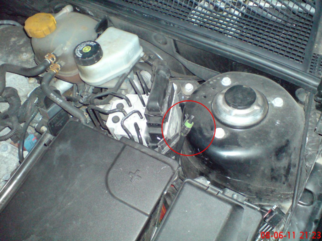

Wo gehört der Stecker hin?
Wo gehört der Stecker hin:
[ATTACH]55299.vB[/ATTACH]
Fahrzeug: SAAB 93 2.0T Cabrio (185kW)
Hallo!
Falls eine Alarmanlage verbaut ist,in Deinem Fall nicht..........
Gruß,Thomas
LOL, nach meiner letzten Inspektion hab ich mich das bei meiner Saabine auch gefragt, zuvor war mir der nicht aufgefallen.
Wobei ich inzwischen lernen musste, dass der auch bei Fahrzeugen mit Alarmanlage fehlen kann (Vorbesitzer, what ever), die Alarmanlage wir bei den meisten Wagen dann wohl nur nicht aktiv. Wobei es auch welche gibt, die dann einen Fehlercode setzen, aber besser als nichts den Rest aktivieren und eben nur das Öffnen der Haube nicht erkennen. Aber meistens wird wohl wirklich keine verbaut sein wenn der Schalter bzw. Taster fehlt.
