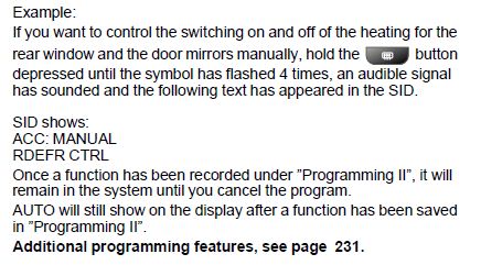

Hmm, ich dachte mir, dass die ACC im 900/II ähnlich programmiert ist, wie im 9-3I und dort steht:
http://www.saab-cars.de/attachment.php?attachmentid=75202&thumb=1
Dort steht bei mir: "ECON" + "Lüfter schneller" gleichzeitig drücken, dann Zündung 4 min aus fürs Programmieren der eingestellten Werte.

Und so?
[ATTACH]55409.vB[/ATTACH]
902 Programmierung
Jau, so beschreibt's meine Anleitung ja auch. Econ und Gebläse hoch - und das klappt auch tip-top. Derzeit habe ich z.B. 15°, keine Klima (ECON) und keine Heckscheibenheizung programmiert.
