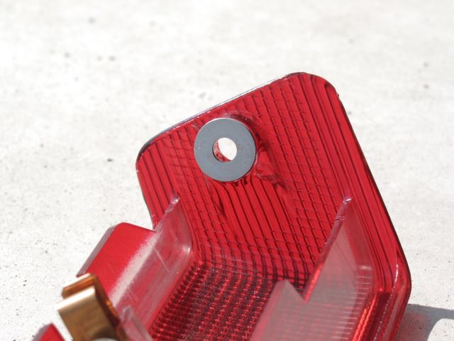

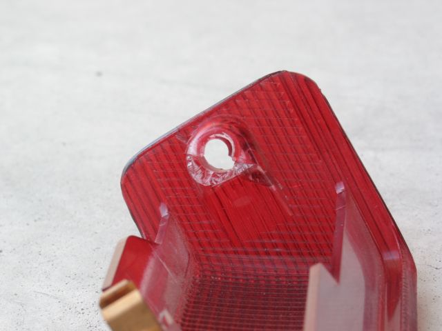

Tipp: Abdeckung der Türausstiegsleuchten reparieren.
Die Abdeckungen der Türeinstiegsleuchten muss man ja seeehr gefühlvoll anschrauben, sie brechen doch recht leicht um das Loch rum.
Mein Tipp: Einfach innen eine Beilagscheibe mit 2-Komponentenkleber aufkleben.
[ATTACH]55488.vB[/ATTACH][ATTACH]55489.vB[/ATTACH]
Auf ähnliche Weise sind meine auch ausgerüstet, hab eine U-Scheibe aber auf der anderen Seite in der Aussparung untergelegt.
Gute Tips, leider zu spät für mich !
Durch die (zu) fest angezogen Schrauben (war ich nicht) und das Tür zuschlagen sind schon ganze Brocken weggebrochen und verloren .
Also: den Tip rechtzeitig und vorsorglich anwenden !
Werde ich jedenfalls tun sobald neue (alte) Gläser bei mir die Klebeband-Improvisation abgelöst haben.
Meine sind auch durchs Tür zuschlagen kaputt gegangen, Sachen gibts ...
