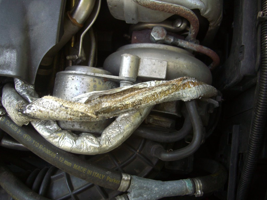

Habe gestern zufällig entdeckt (ne stimmt nicht, meine Frau hat's gesehen), das sich bei meinem 9-3 AERO ein hitzebeständiger Schlauch auflöst. Mit diesem Schlauch sind einige Kabel umwickelt damit die Isolierung nicht wegschmiltz.
Frage: Mit was kann ich das reparieren?? Habe schon beim Ofenbauer geguckt, aber da habe ich auch nicht's vernünftiges gefunden. Als Notbehelf habe ich erstmal ALU Folie genommen, die soll ja bis 600Grad abkönnen, das ist aber keine langzeit Lösung.
Vielen Dank für reichlich TIPS
Norman
Ji
das ist aber die Frischluftseite vom Turbo, die sollte nicht so warm werden. So lange der Kabelbinder das da aushält würde ich mir da keine großen sorgen machen. Heiß wird es auch in dem Schlauch, der ist ja nicht belüftet. Wenn dan würde ich mir den Verlegungsweg mal genauer ansehen, ob der sich nicht optimieren läßt.
