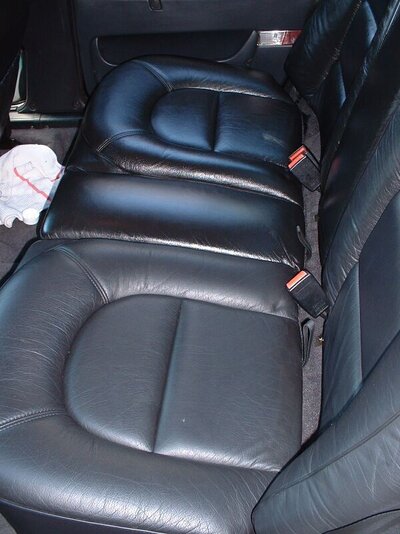

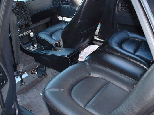

Letztens die "neue", gebrauchte Mittelarmlehne im 9000er behandelt.
Schön mit der Seife und ordentlich Wasser gereinigt und dann Hamanol als Pflege.
Bin immer wieder verblüfft wie gut das mit "Autoleder" funktioniert.
Wird sehr geschmeidig und gibt ein gutes, nicht speckiges "finish".

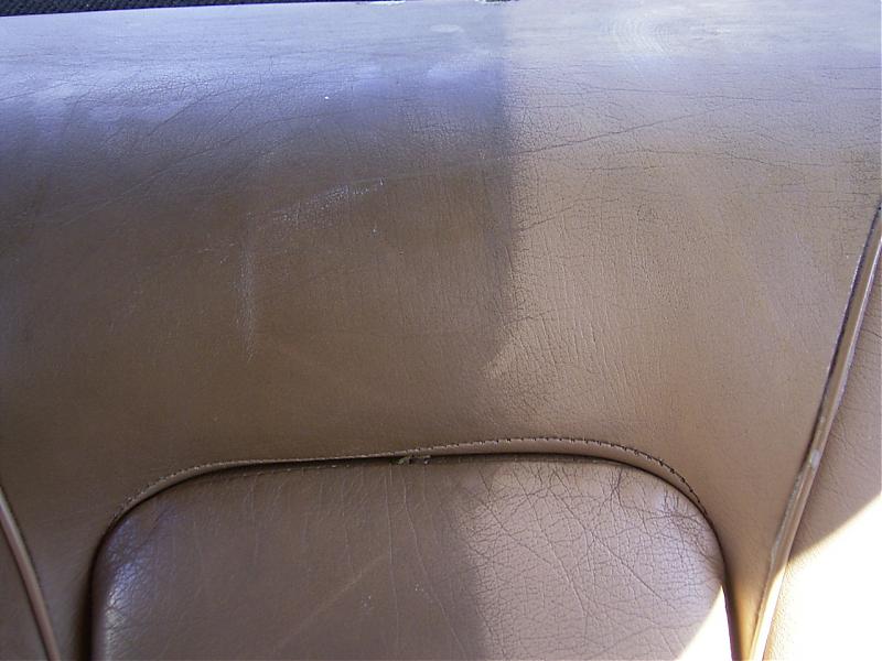

Beiges Leder ist eigentlich ziemlich undankbar, es sieht irgendwie schnell dreckig aus, um so dankbarer ist es, wenn man es mit Glyzerinlederseife (nicht mit den unnützen Lederlotionen.. :rolleyes:) putzt!!! Fast 20 Jahre ist das Leder in meinem Saab gar nicht gepflegt worden, aber heute!!!!!! :smile: Hab' aber Stunden für DEN Dreck gebraucht.. Bis jetzt ist's auch nur geputzt mit der Seife...
Unten noch Fotos, und ich kann Euch sagen, in Echt sah's noch viel krasser aus!!! Und nochmal zur Betonung: Auf der Rücksitzbank ist KEIN Schatten!! Rechts (also links hinten) ist geputzt, links (rechter hinterer Sitzplatz) ist so, wie's bisher war (:eek:)..

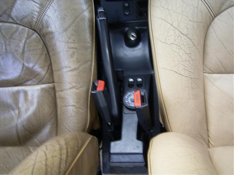

Die Bilder sind definitiv beeindruckend, das sah bei meinem dunklen Leder natürlich damals nicht so krass aus. Allerdings hat das dunkle Leder dafür den Vorteil, daß man die dunklen Risse im Kontrast nicht so sieht.
Schade sind Risse natürlich immer, und kleben, füllen und tönen ist auch eine sau Arbeit.
Aber ich muss turbo9000 zustimmen, nimm bitte kein Sattel/Lederfett usw., sondern direkt das empfohlene Hamanol. Reibe es mit einem Wolltuch großzügig ein und lasse es ein paar Tage einziehen, am besten wo es warm ist. Bei Bedarf wiederholen.
Das Leder wird kräftig aufnehmen und viel vom Hamanol aufsaugen, da braucht es wahrlich kein Fett.
Der Effekt der Rückfettung und Nährung ist genügend gegeben, das Leder wird sicher wesentlich weicher und geschmeidiger.
Zum Schluss mit Baumwolltuch nachpolieren und ggfls. überschüssiges Hamanol abnehmen.
Ich kann diese Vorgehensweise nur empfehlen, es klappt einfach, daher wage ich zu sagen, daß weiteres Rumprobieren nicht groß nützen wird.
