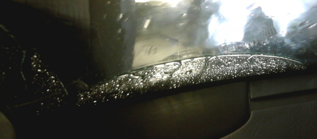

Meine Frau fragte mich gestern in der Waschanlage, warum das Wasser auf den Stellen, wo die Scheibenwischer normal drüber wischen, glatt abläuft und an den Stellen, wo die Sch'wischer nicht hinkommen, das Wasser abperlt?
