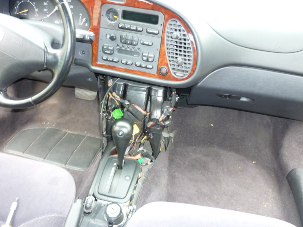

Wahlhebel ausbauen
ich möchte bei meinem 931 die Mittelkonsole (der Konsolenteil mit ACC und Zündschloss) austauschen, jedoch ist dazu die Wahlhebelabdeckung/Hebelkulissse im Weg. Diese bekomme ich nicht über den Wahlhebel, weswegen ich vermutlich auch diesen ausbauen muss :confused:. Wie bekomme ich den Wahlhebel demontiert bzw. wie ist dieser an dem Gestänge befestigt :confused:

Der Schalthebel (genauer gesagt die Schalthebelhülle) ist zweiteilig und hat von vorne eine Schraube, damit den vorderen Teil abnehmen. Dann geht der Bastelsatz weiter. Unter der Sperrtaste sitzt ein geschlitztes Sicherungsblech, dieses rausziehen. Dann sollte sich die Hülle samt Taste hochziehen lassen. Vorsicht mit den Kabeln.

Dann wird es mit Pech problematisch, da hilft dann auch das WIS nicht weiter. Sporttaste oben drauf und Sperrtaste vorne vor hat er aber schon, oder? Die Schraube sitzt über dieser. Und die Sporttaste muss von ihren Leitungen getrennt werden damit man die Hülle abziehen kann.

wenn alles gelöst ist und es sich nur darum dreht, die untere verkleidung über den wahlhebel zu bekommen, wie folgt vorgehen!
die wahlhebelanzeige, ist in der unteren verkleidung eingeklippt, diese lösen und bis zum wahlhebelknauf hoch heben und festhalten.
nun die tunnelverkleidung lockern, ebenfals etwas anheben, so dass die tunnelverkleidung über den schlüssel geht.
Zuvor zündung an auf die bremse treten und den wahlhebel auf stufe 1.
nun die tunnelverkleidung senken und die plastikscheibe der wahlhegelstufen quer drehen und von oben durch die tunnelverkleidungsöffnung schieben.
jetzt sollte die plastikscheibe unterhalb der tunnelverkleidung sein und du kannst den wahlhebel mittig stellen und die verkleidung entnehmen.

Es hat geklappt. Ich habe dann auch die blöde Schraube am Wählhebel gefunden, welche die beiden Hälften zusammenhält. Die sieht man aber nur wenn der Hebel in P, R, N oder D steht und auch nur wenn man einen Spiegel oder einen Knick im Auge hat. Hatte zum suchen den Hebel aber ganz nach hinten gezogen. Der Entsperrknopf legt sich in der hinteren Position (1,2,3) jedoch dann über die Schraube.
