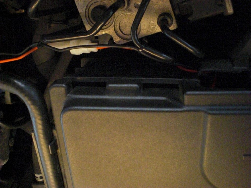

Kann mir jemand sagen wie die Batterieabdeckung aus Plastik richtig draufgehört. Habe das Mistding beim wechseln der Abblendlichtlampen, entfernt und bekomm das sch.... Dinge jetzt nicht mehr richtig drauf.
Herunter gings eigentlich ganz leicht, deshalb macht es mich stutzig das es jetzt nicht mehr zum draufbringen ist. Vermute es war schon vorher nicht korrekt drauf.
Soweit ich gesehen habe, sind dort wo der Schlauch verläuft, darunter so Zargen die einrasten müssten, und vorne ist auch eine Ausnehmung im Kunststoff, damit man (wenn man davor steht linke vordere Ecke) eben diese dort hineinschiebt – funktioniert auch, aber hinten, wo diese Nippeln sind die in die Kunststoffummantelung des Batteriegehäuses geschoben werden gehts einfach nicht weiter nach unten zu drücken. Jetzt ist das ding vorne quasi in die Kunststoffummantelung des Batteriegehäuses hineingeschoben und hinten gehts aber nicht, hängt jetzt quasi schief drin – vorne eingerastet, hinten eben nicht.
Meine Frage: soll das Ding die Kunststoffummantelung einrasten, oder ist das quasi nur draufgelegt und hält nur vorne mit den 2 Plastikschrauben und hinten mit den 2 Nippeln?
....vielleicht kann mal wer im WIS nachschauen ....... und ja ich weiß es ginge auch ohne, aber ich hab keine Lust, das sich das Plastikteil im Motor selbstständig macht und an irgend einem heißen Teil dann in Flammen aufgeht oder sonst wohin wandert wo es nicht hingehört

Hinten in die beiden Nasen reinschieben,indem man die Abdeckung etwas anhebt,dann herunterklappen, mit den beiden Schnellverschlüssen jeweils um 90 Grad fixieren,den Schlauch in die Vertiefung einlegen,fertig.
Gruß,Thomas
....also das gehört quasi nur draufgelegt und nicht in die Kunststoffummantelung des Batteriegehäuses gesteckt – richtig

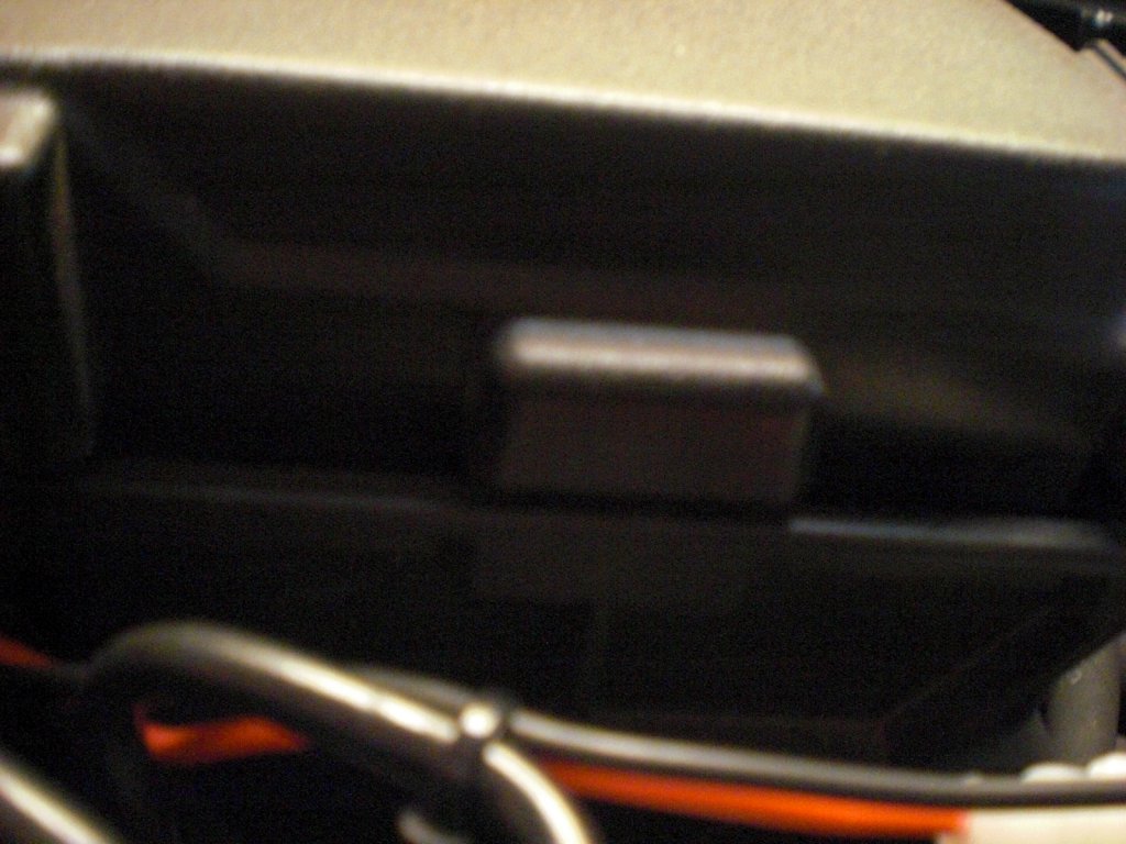

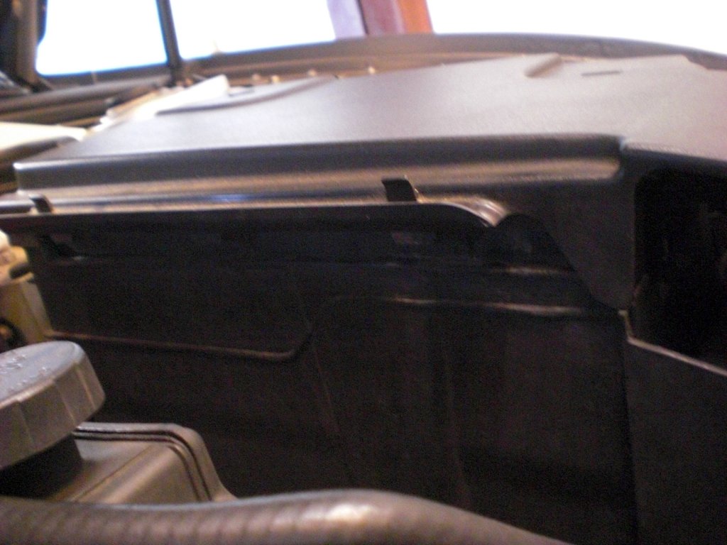

Korrekt..............soll ich ein Bild davon machen?
Gruß,Thomas
wär gut - ist bei mir aber recht wackelig da der recht Schnellverschluß nicht richtig schließt und die linke hintere Nase auch nur soso drinhängt da hier das Gehäuse leicht nach aussen verformt ist (denke durch Hitze).
Hallo!
Bitteschön............ich hoffe man kann es erkennen...............
Gruß,Thomas
Danke brose, habs kappiert, war nur irritiert, da das bei mir aufgrund des defekten Schnellverschlußes und der Verformung so wackelig ist und nicht wirklich sauber schließt, muss wohl einen neuen Verschluß besorgen.
