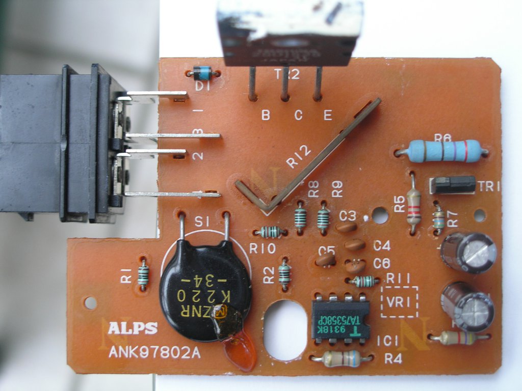

Schaltplan Drehzahlregler
Hatte neulich von einem Forumsmitglied einen Drehzahlregler des Gebläsemotors da zur Reparatur und da ich gerade Zeit hatte, zeichnete ich sie mal mit meinem CAD-Programm auf. Da sie bestimmt den einen oder anderen von euch auch interessiert, habe ich sie hier quasi als vorzeitiges Weihnachtsgeschenk veröffentlicht. Ev. Könnte sie ja einer der Mods in die Knowledge-Base aufnehmen.
Ist übrigens doch nur ein ganz normaler Linear- und kein PWM-Regler. Er regelt eigentlich nicht die Drehzahl, sondern nur den Laststrom, der aber wiederum proportional zur Drehzahl ist.
Ergänzung: Der reparierte Regler stammte aus einem 94iger 9k und ist exakt derselbe wie der in meinem 97iger.

Naja - wenn der 2sd1525 durch ist läuft der Lüfter auch mit maximaler Drehzahl.
Ist nicht ganz einfach zu finden und ab 8€ auch nicht ganz preiswert

Der Regler stammte aus einem 94iger 9k und ist exakt derselbe wie der in meinem 97iger.
Noch eine Anmerkung zu diesem Fred hier: http://www.saab-cars.de/9000/28119-reparaturanleitung-drehzahlregler-9000-mit-klimaautomatik.html#post557616
Der angeblich kompatible MC1458P funktioniert in dieser Schaltung deshalb nicht, weil das ein reiner "Dual Supply-OP" ist, der TA75358CP dagegen kommt mir nur einer Versorgungsspannung (hier +12V) aus.

Sollte doch irgendein Wald- und Wiesen OP gehen LM 2904 bzw. LM158/258/358 ?
und ich wollte schon nachgeschaut haben warum der nicht geht - warst Du schneller..
Stimmt, könnte gehen. Die Eckdaten jedenfalls sind ziemlich ähnlich.
Komplette Einheiten gibt es für um die 20 Pfund in der englischen Bucht.
