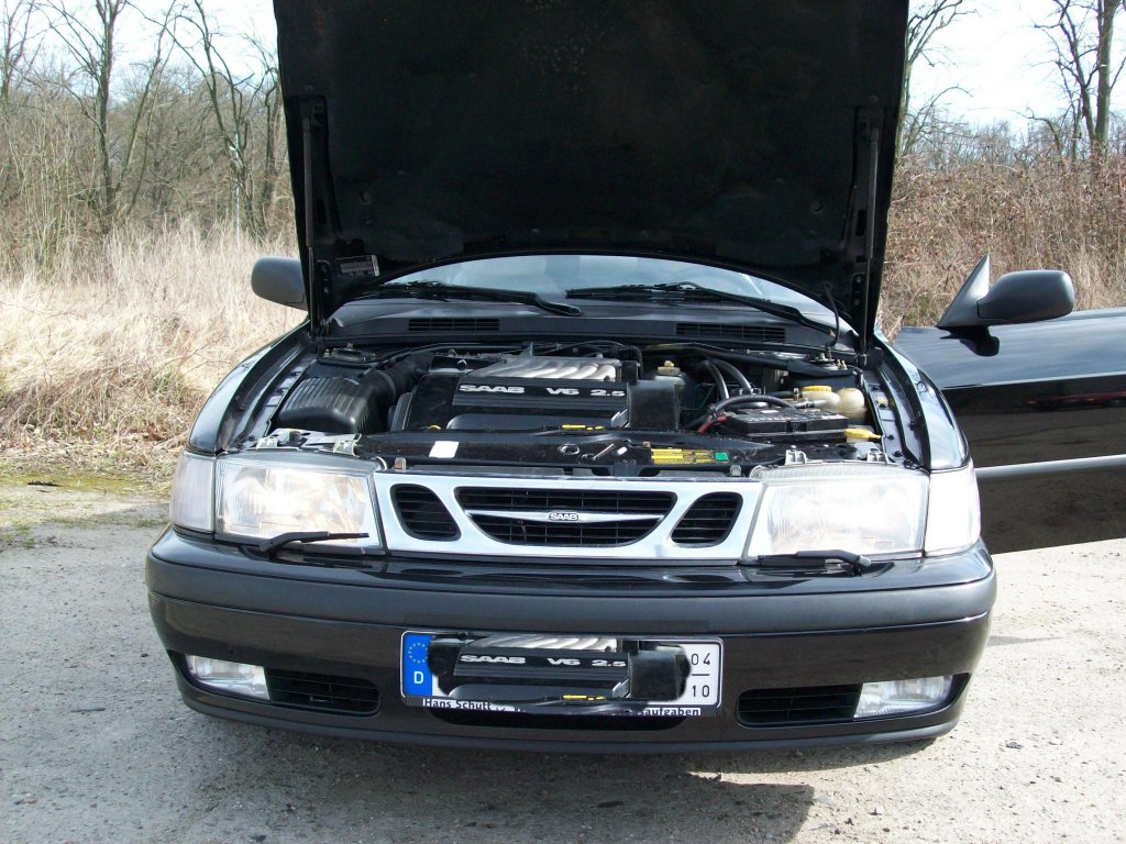

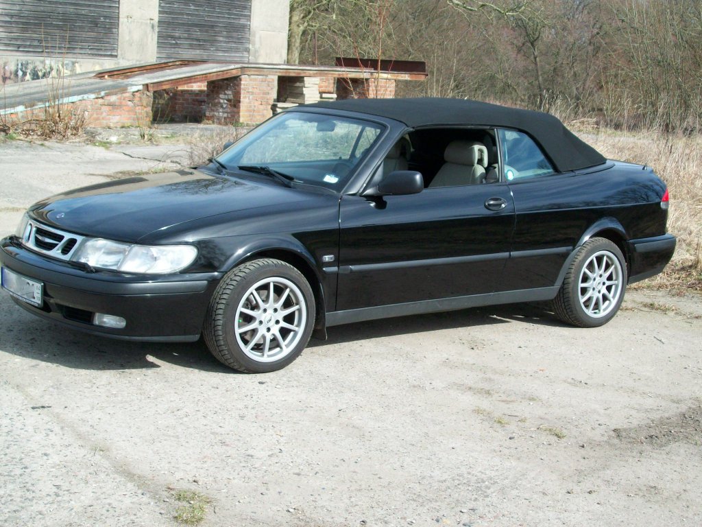

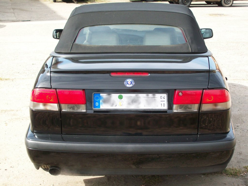

[ATTACH]56568.vB[/ATTACH][ATTACH]56569.vB[/ATTACH][ATTACH]56570.vB[/ATTACH]

oder Blick auf Heckdeckel: http://www.saab-cars.de/customavatars/avatar28337_1.gif :smile:

Ja da haste natürlich schon recht. Doch aufgrund der dürftigen Hinweise war mir anfänglich nicht klar, ob ich trotz obigem Emblem tatsächich einen 9-3 hab. Wenn das ein Unterscheidungsmerkmal ist, auf das man sich verlassen kann, dann is gut. Es liesse sich aber auch ganz einfach aufkleben :biggrin:
Der VIN-Aufschlüssler hat mir doch ein paar interessante Daten geliefert.
