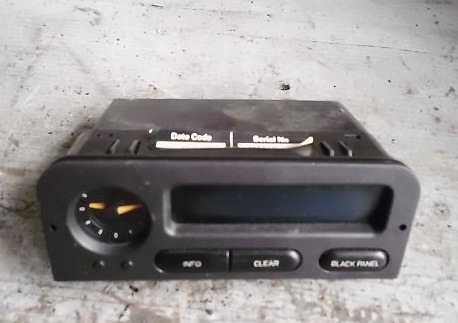

kann mir jemand sagen ob ich dieses sid von englisch auf deutsch umstellen kann?
[ATTACH]61148.vB[/ATTACH]
kann man auch den Blinkerton ändern?? finde ihn nicht sehr dolle...
Was meinst du mit ändern? Ich wüsste nicht, dass da was vorgesehen ist. Das ist fest im SID programmiert. Und da was dran zu flicken ist sicher theoretisch möglich, aber nicht gerade trivial.
