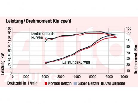

Zu Anfang der Geschichte hat die "Autozeitung" den damaligen 100 Oktan Kraftstoff (Heute nur noch 102 Oktan bei Aral Ultimate) im Vergleich getestet:
http://www.autozeitung.de/technik/kraftstoff-test

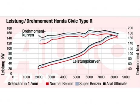

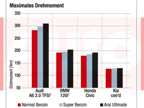

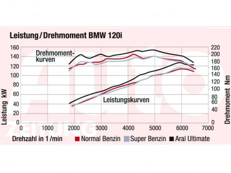

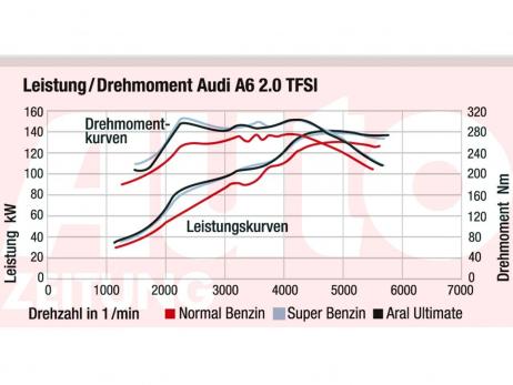

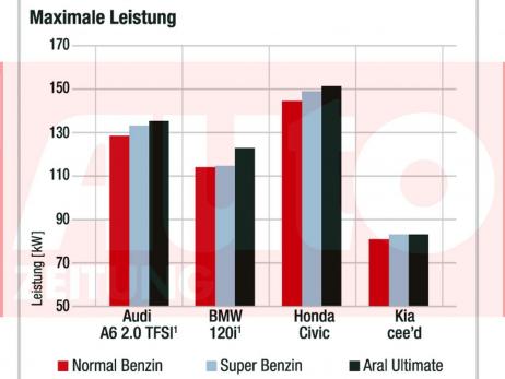

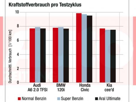

Hier im kurzen die gemessenen Werte der "Autozeitung" bei den einzelnen Fahrzeugen zu Leistung, Drehmoment und Verbrauch:
[ATTACH]56668.vB[/ATTACH]
[ATTACH]56669.vB[/ATTACH]
[ATTACH]56670.vB[/ATTACH]
[ATTACH]56674.vB[/ATTACH]
[ATTACH]56671.vB[/ATTACH]
[ATTACH]56672.vB[/ATTACH]
[ATTACH]56673.vB[/ATTACH]
Wer sich ein eigenes Bild machen möchte sollte mal etwas länger das ganze selbst testen. Auf nur einer Fahrt wird es sicher nicht einfach werden den Unterschied
zu spüren. Die Messungen zeigen auf jeden Fall, dass auch bei aktuellen Motoren sich ein Ergebnis messen lässt ... das "Popometer" ist natürlich eine andere Sache
und auch die Frage, wie und wo bei einem Test "gemessen" worden ist!
Aktuell ist Aral Ultimate der einige Kraftstoff mit 102 Oktan am Markt! Der Test wurde noch mit dem Vorgänger-Kraftstoff und 100 Oktan gemacht so das es
ggf. Heute noch Abweichungen dazu gibt.

In dem Autozeitungs-Bericht stehen etwas wenig Infos über die Randbedingungen. Wo durchgeführt z.B.? Auf Einladung von Aral auf deren Prüfstand? Der BMW 120i ist ab Werk auf SuperPlus ausgelegt, da verwundert der Abfall auf ROZ95/91 im Drehmoment nicht so sehr. Beim Audi kann die Zuordnung der Drehmoment- und Leistungskurven nicht stimmen, da bei gleicher Drehzahl gilt: Wenn Drehmoment A über Drehmoment B, dann ist auch Leistung A über Leistung B. Fazit des Berichtes: "Man kann ruhig Normalbenzin tanken." Die Bilder suggerieren aber was anderes, obwohl man ihnen zu Gute halten muss, dass die Skalierungen wenigstens nicht so pervers "aufgerissen" sind, um minimale Unterschiede maximal erscheinen zu lassen.
Ein wenig schlampig dokumentiert das Ganze. Na ja, ist halt eine Zeitschrift.
Wenn man sich das Kapitel "Luftmassenbegrenzung" im Saab-WIS für die Trionic 7 durchliest, dann wird klar, dass technisch unter Normalbedingungen (Motor technisch in Ordnung, normale Umgebungstemperaturen) keine Mehrleistung aus Halli-Galli-Sprit resultieren kann, weil eben maximale Luftmasse und damit indirekt auch maximale Kraftstoffmenge festgelegt sind.
MOMENT ... ALSO: zuerst gehst Du auf den Test unter: http://www.autozeitung.de/technik/kraftstoff-test
Dann mit der Maus etwas nach unten ... weiter ... etwas weiter bist zu diesem Teil auf der Seite:
-> Test mit kompetenten Partnern
Für unseren großen Kraftstoff-Vergleichstest hatten wir mit der GTÜ und dem Fakt Prüf- und Ingenieurzentrum Heimertingen zwei kompetente Partner....
Dort ist alles aufgeführt von den Messbedingungen, Testzyklus fast bis zur Kaffeesorte die vor Ort von den Testern und Ingenieuren benutzt worden ist!
