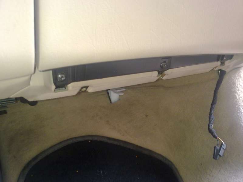

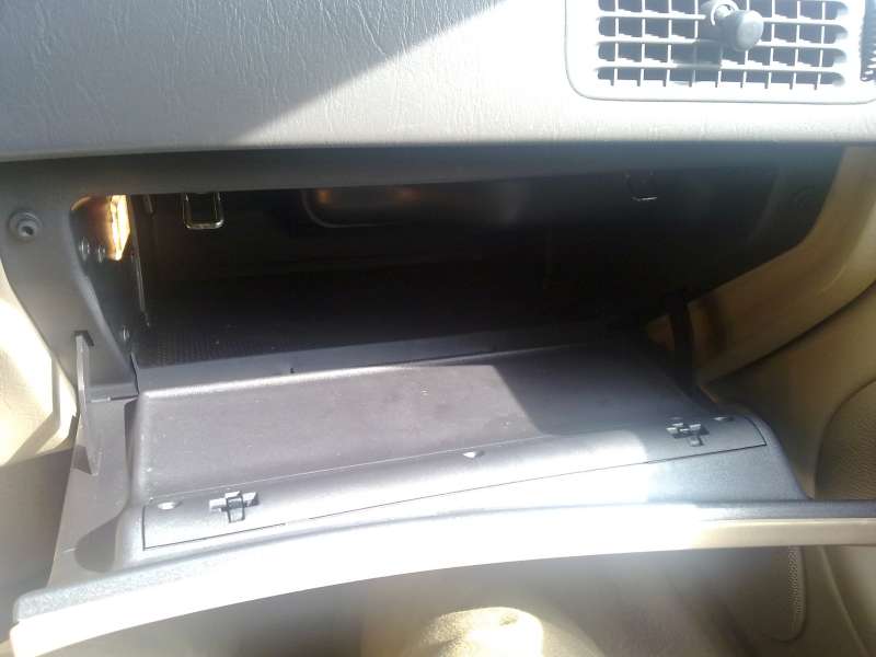

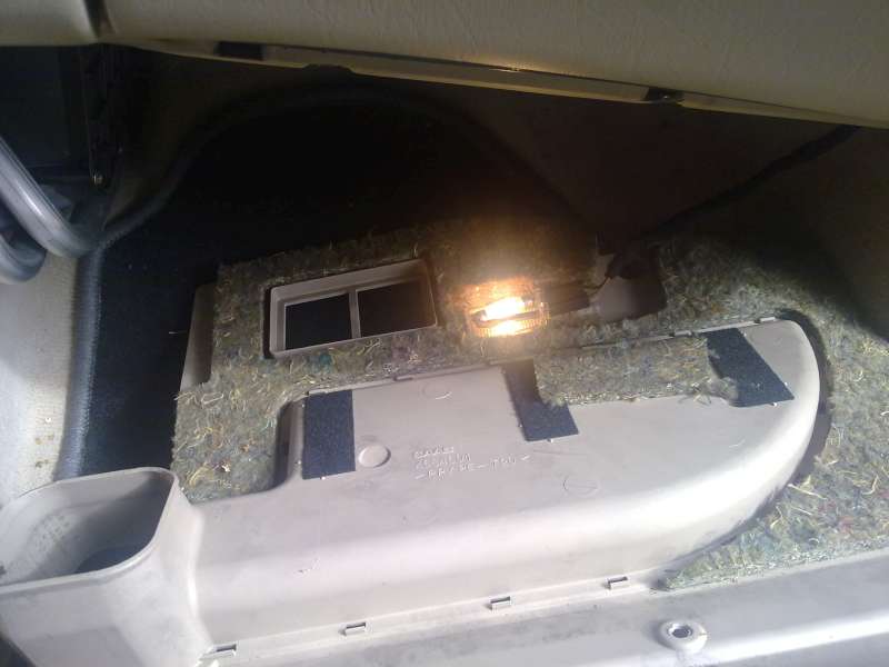

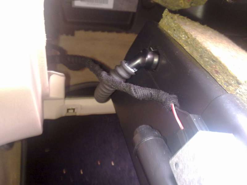

Also, erst mal links im Beifahrerfußraum die Abdeckung mit den 3 Kunststoffdübeln entfernen. Danach die obere Kunststoffabdeckung des Fußraums herausschrauben und nach dem entfernen der Stecker für die Lampe bei Seite legen. Dann die Schrauben des Handschuhfachs herausschrauben (nicht die Schrauben Quer zur Fahrtrichtung am Scharnier lösen!). Anschließend das Handschuhfach ein Stück heraus ziehen und den Schlauch der Handschuhfachkühlung vorsichtig abziehen, dann noch die Stecker der Lampe lösen und den Handschuhfacheinsatz weglegen.

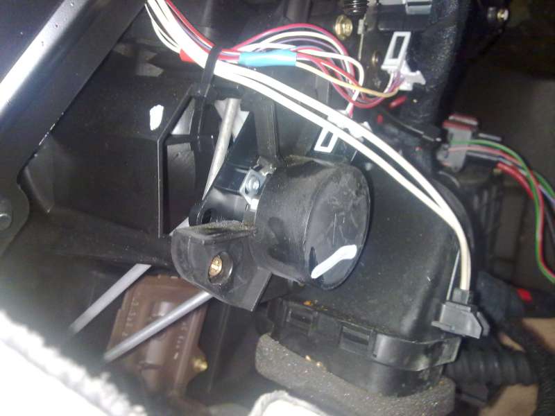

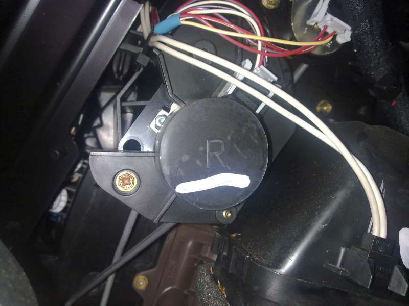

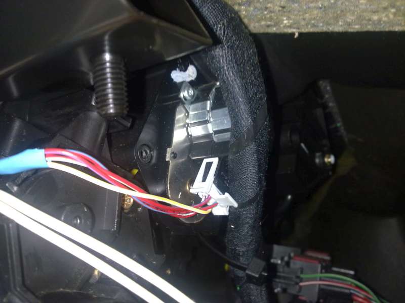

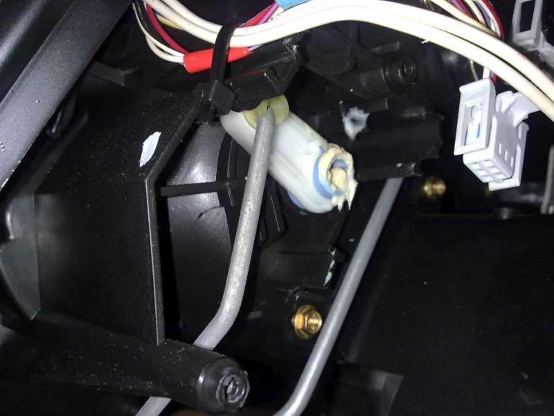

Nun werden die beiden Stellmotoren links sichtbar.
Jeweils die elektrischen Verbindungen trennen.
Beide Motoren werden jeweils von zwei messingfarbenen Schrauben (SW6, oder Kreuzschlitz) gehalten. Die obere Schraube es unteren Motors ist etwas schlecht zu sehen, da diese von den Kabeln und dem Gehäuse des Motors verdeckt ist, letzteres gilt auch für die obere Schraube des oberen Motors. Da muss man nen bisschen blind schrauben und am besten ein kleine Knarre mit 6 Nuss verwenden.
Dann lassen sich die Motoren (auch einzeln) samt Getriebe abnehmen.

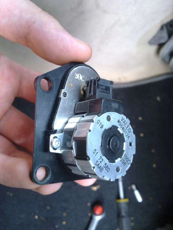

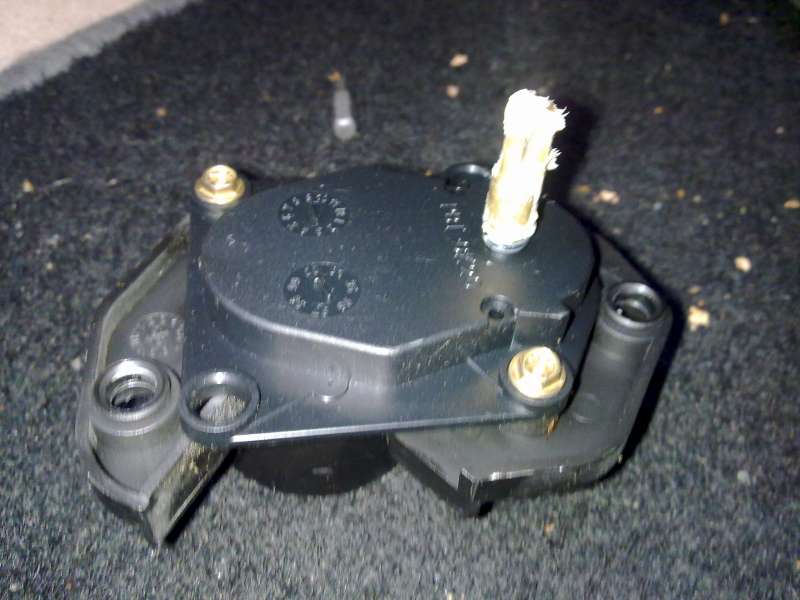

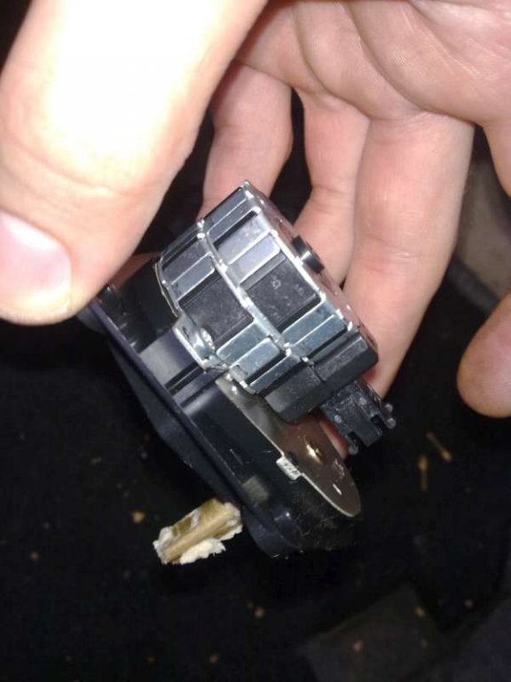

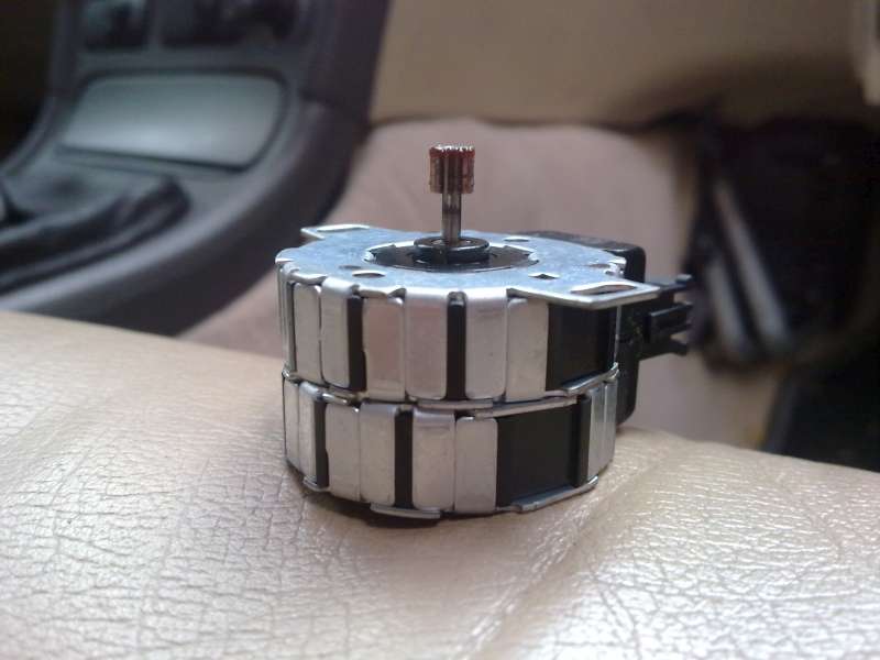

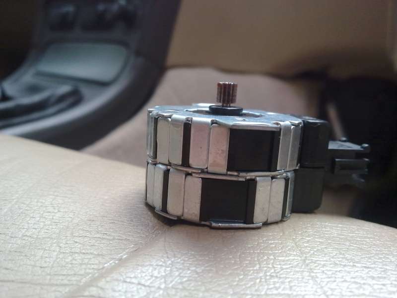

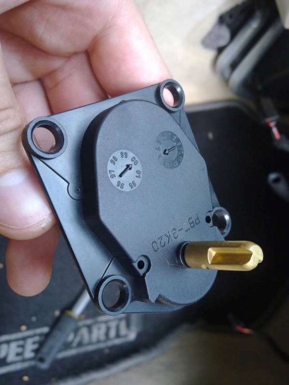

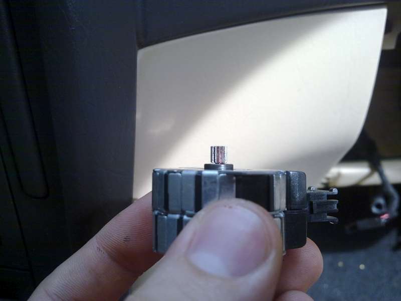

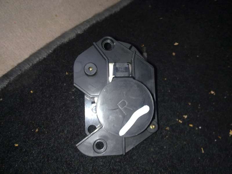

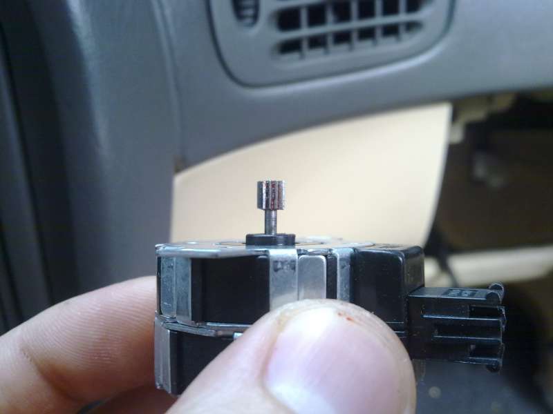

Motor und Getriebe sind mit 2 Torx Schrauben verbunden. Werden diese gelöst, lässt sich der Motor vom Getriebe abziehen. Wer jetzt seinen Spieltrieb nicht bremsen konnte und an der Abtriebswelle des Getriebes lustig rumgedreht hat, VOR der späteren Montage des Motors unbedingt wieder in "Ausbaulage" bringen, mit montiertem Motor lässt sich die Welle NICHT von Hand drehen und eine Montage ins Auto ist nicht möglich.
http://www.saab-cars.de/attachment.php?attachmentid=79438&d=1314384382
http://www.saab-cars.de/attachment.php?attachmentid=79439&d=1314384383
Anschließend sieht es vermutlich so aus:
http://www.saab-cars.de/attachment.php?attachmentid=79440&d=1314384384
http://www.saab-cars.de/attachment.php?attachmentid=79446&d=1314384390
Bei mir ließen sich die Wellen mit leichten Schlägen durch den Schraubendrehergriff wieder in ihre "Ursprungslage" bringen. Bitte nicht mit dem Hammer anrücken....
Nach dem "klopfen" sollte sich in etwa diser Zustand eingestellt haben:
http://www.saab-cars.de/attachment.php?attachmentid=79441&d=1314384385
http://www.saab-cars.de/attachment.php?attachmentid=79447&d=1314384391

Hatte jetzt bei meinem MY02 Aero auch den Klimafehlercode '1-08' und beim zerlegen keine kaputten Hebel gefunden und mich dann an den Thread hier erinnert und den Motor zerlegt. Da habe ich auch so eine rausgerutschte Welle gefunden...wieder zurückgedrückt, eingebaut, Kalibrierung gestartet und der Fehler war weg :) ... Bleibt hoffentlich so :)
Die Welle ist offenbar nur reingepresst. Wundert mich aber auch, wie die da so rausrutschen kann...
