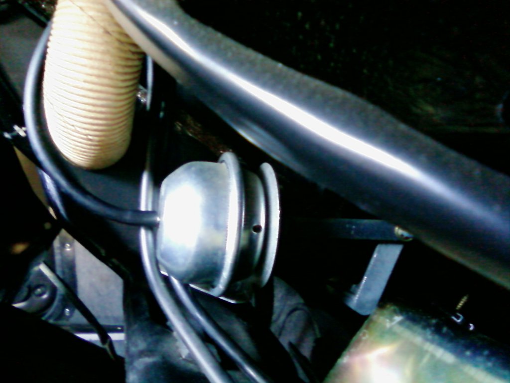

...das ist der Druckwächter unten im Kniebrett, oder? Wie soll ich den jetzt überbrücken, da geht doch vorne nur 1 Schlauch drauf? Bitte nicht lachen, bin halt kein Experte... :(
[ATTACH]57529.vB[/ATTACH]
Falsche Baustelle. Das ist einer der Unterdruckelemte für die Luftklappenverstellung.
Schau mal links neben der Lenksäule nach. Auf den Druckwächter geht ein Schlauch drauf sowie zwei Kabel.
ah, ok! dachte ich mir ja irgendwie schon, dass ich da falsch liege, da ich keine Stecker sondern nur den 1 Schlauch gesehen habe... ;)

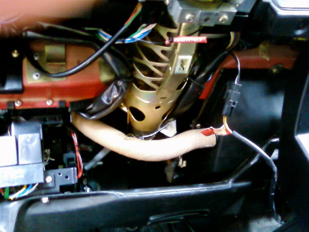

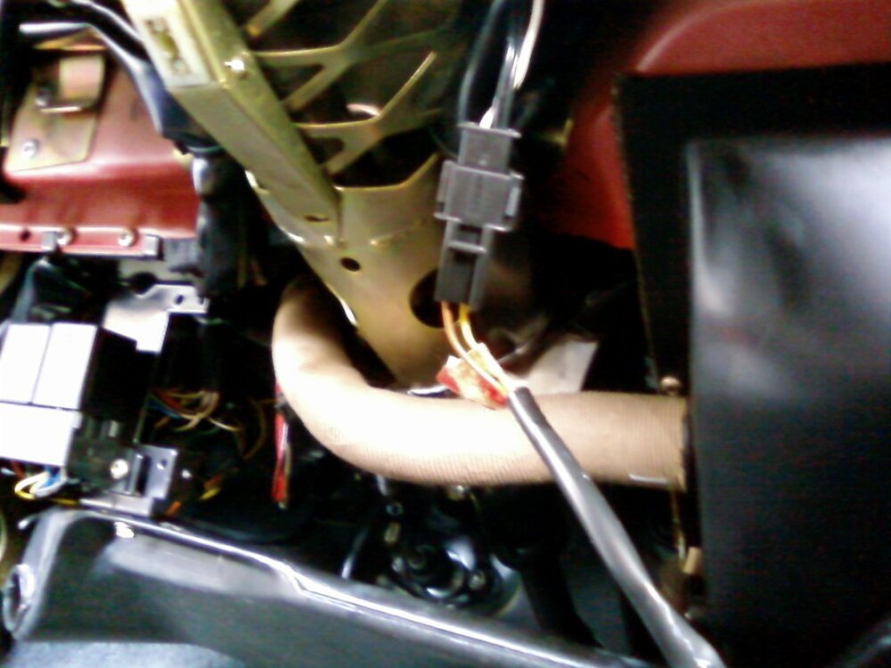

Also so sieht das bei mir unterm Kniebrett und neben der Lenksäule aus (noch mal: ´92er LPT aus Italien OHNE Airbag):
[ATTACH]57541.vB[/ATTACH]

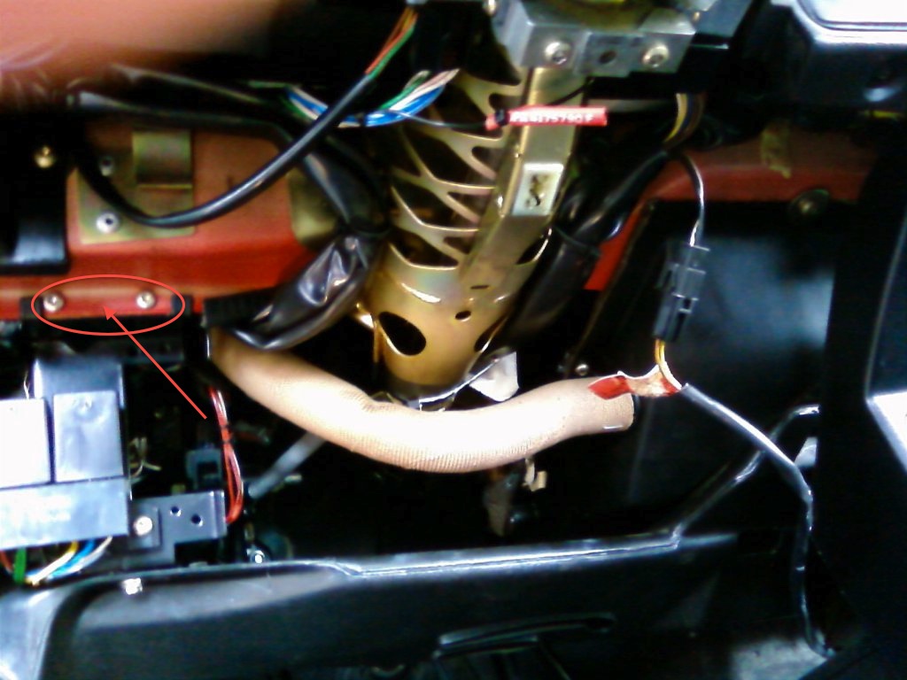

vielleicht kann ja einer der Herren freundlicherweise eine Markierung oder einen Pfeil setzten, damit auch ich Maulwurf den Wächter des Druckes finde... :redface:
Schaube mal die Konsole mit den beiden Relais ab ...:rolleyes:
Ähm..die Schrauben sind es....:cool:
...oder folge einfach mal dem verlauf des u-druck schlauchs. so viele derer hast du in bereich nämlich nicht hängen...
ok, wird gemacht...! :)

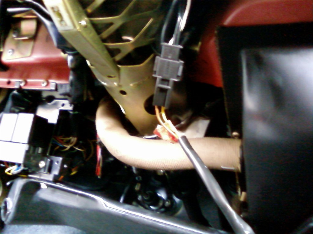

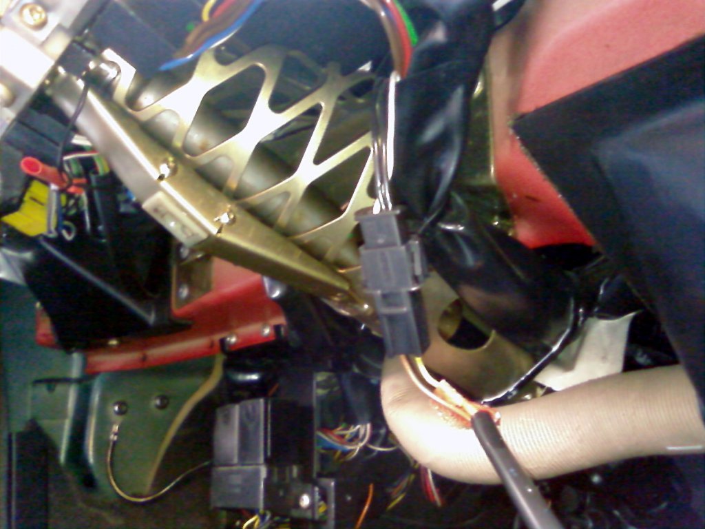

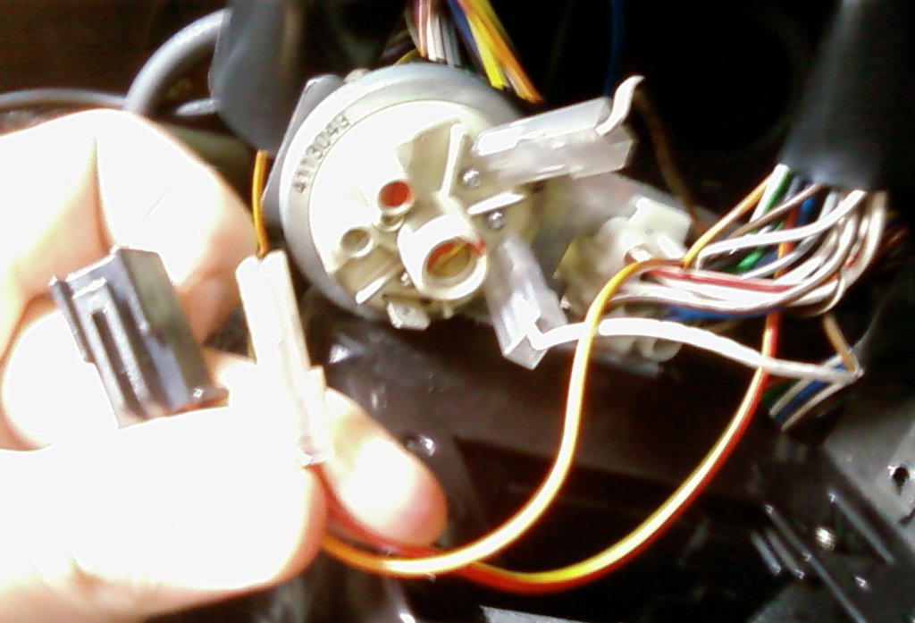

Mittagspause vorbei, ohne Erfolg: habe den Wächter gefunden (danke an meinen "Blindenhund" Klaus) und die beiden Stecker mit einander verbunden - gefahren - gleiches Erscheinungsbild wie immer - bei/ab 3000 u/min wildes schütteln und ruckeln...! :(
an dem Druckwächter ist aber unten ein weiterer Kabelanschluss frei und bei mir baumeln in der Nähe noch ein oranges und ein gelb/rotes Kabel lose rum (siehe Bild)! Gehört das so, oder ist da evtl. ein Stecker abgegangen ???

Das einzige was ich mir jetzt noch vorstellen kann ist, dass mit dem LLK bzw. den Rohren/Gummiverbindungen was nicht passt. Evtl. ist da ein kleines Löchlein drinnen und er zieht da Falschluft? Der LLK kann ja drinnen bleiben, muss ja nur wieder das eine originale Rohr einbauen. Was anderes kann ich mir irgendwie nicht vorstellen, da vor 2 Wochen und vor dem LLK Einbau eigentlich noch alles in Ordnung war...
Oder was fällt Euch noch dazu ein ???
