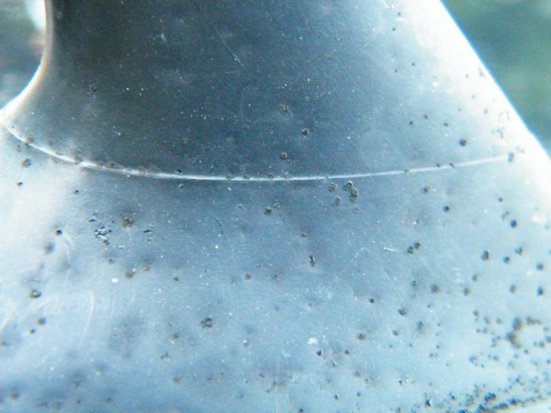

Tja, wie oben schon steht: ich brauche eine neue Antenne.

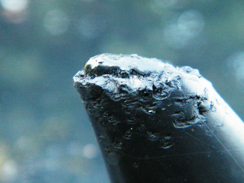

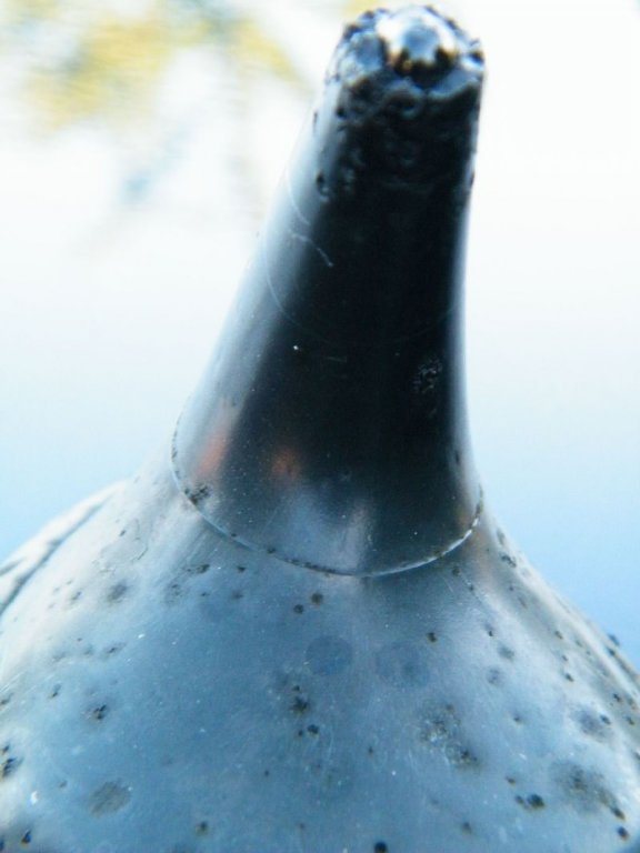

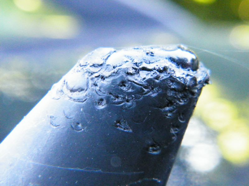

Letzte Nacht hat sich ein Marder meine Antenne schmecken lassen, dabei ist der Komposthaufen mit allerlei Leckereien gleich um die Ecke.
Nun sieht das arme Ding-also die Antenne- arg mitgenommen aus.

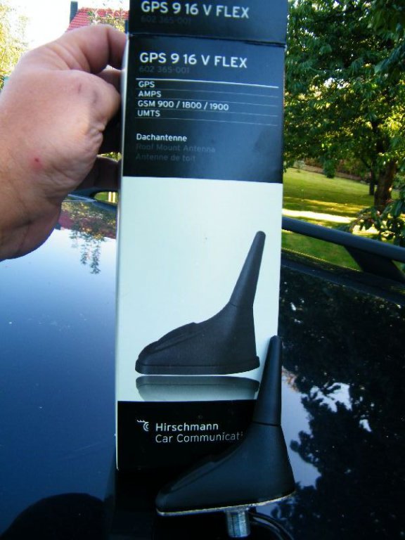

So, heute Vomittag kam nun meine Antenne.
Wie gesagt: es handelt sich jetzt um ein Hirschmann Modell, welches neben Telefonsignalen senden/empfangen kann-auch GPS Signale verarbeitet.
[ATTACH]58078.vB[/ATTACH]
Damit entfällt eine weitere (GPS) Antenne, welche sich momentan noch auf dem Amaturenbrett befindet.
(Hab dann demnächst noch ein VDO Dayton Navi mit 2010/11er Software+diverser Karten abzugeben)
Kosten der Antenne: um die 65 Euro, also damit nicht teurer als die normale GSM Antenne von Saab...aber immer noch knapp 200 Euro billiger als die original Saab GSM/GPS Antenne.
Daher nochmals ein Dankeschön an "Saab_OWL" und "gendzora" für ihre Links.
Hier nun das Corpus Delicti:
von links
[ATTACH]58061.vB[/ATTACH]
von rechts
[ATTACH]58064.vB[/ATTACH]

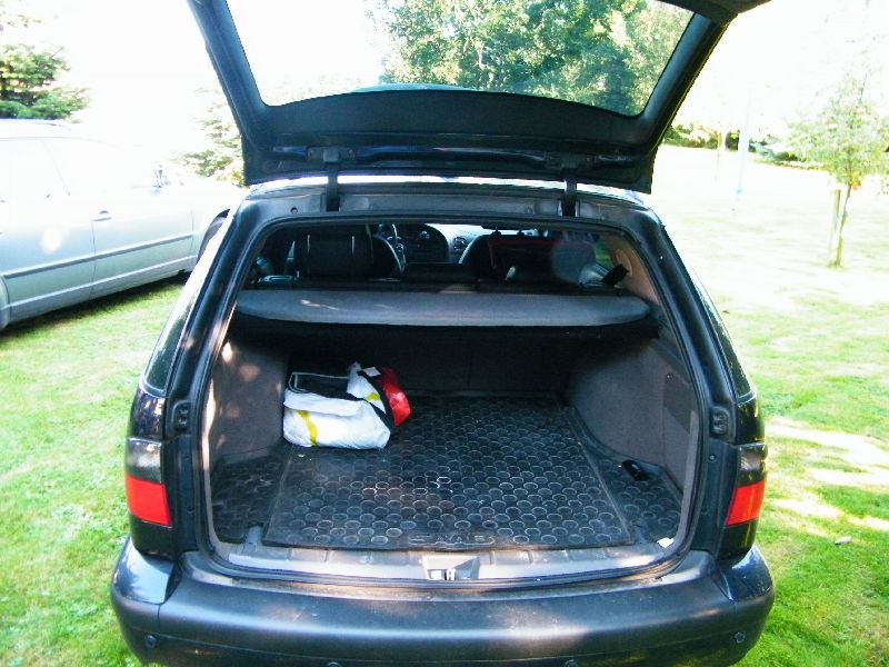

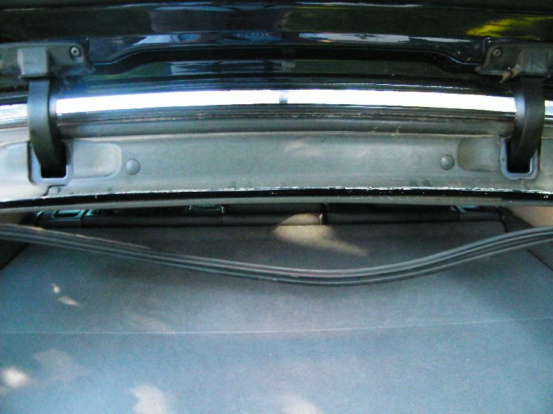

Richtig: zuerst die Heckklappe öffnen:
[ATTACH]58067.vB[/ATTACH]
Dann die Gummidichtung der Heckklappenöffnung oben lösen:
[ATTACH]58068.vB[/ATTACH]

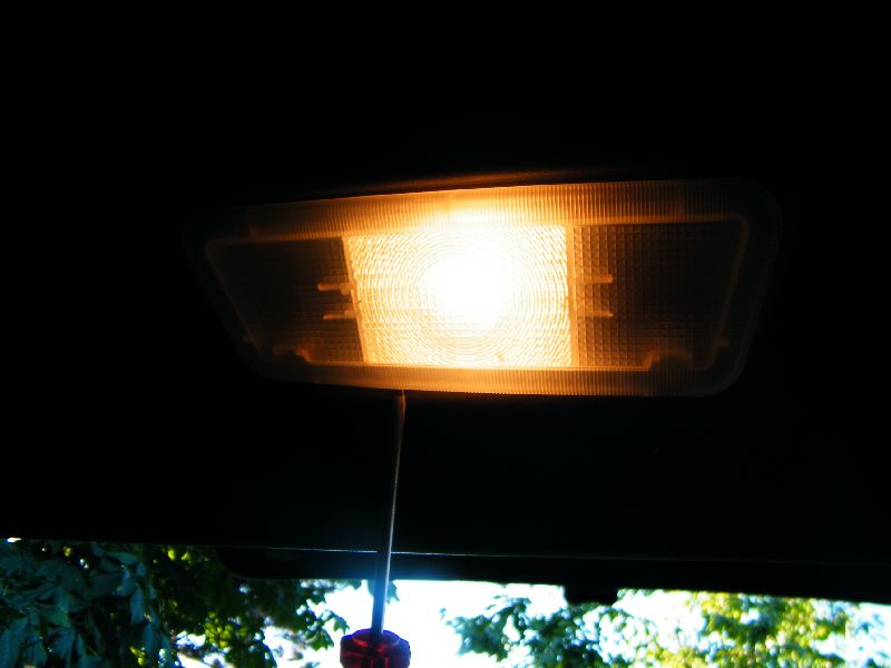

Danach wird die Innenraumleuchte mit einen Schlitzschraubendreher ausgehebelt:
[ATTACH]58069.vB[/ATTACH]
Die Anschlüsse sicherheitshalber entfernen.

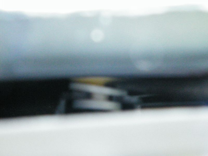

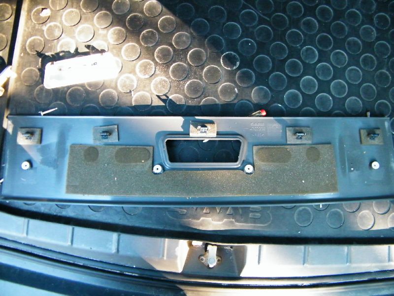

Die obere Plastikabdeckung entfernen. Diese ist vorn mit einer Art Druckknopf (4x) befestigt.
Einfach mit nem Schraubendreher zwischen weißen und gelben Knopf vorsichtig auseinanderklipsen.
[ATTACH]58070.vB[/ATTACH]
Hinten ist die Abdeckung mit Spangen am Blech eingeklipst. Einfach kräftig nach unten Richtung Kofferraumboden ziehen.
Das ganze sieht abmontiert so aus:
[ATTACH]58071.vB[/ATTACH]

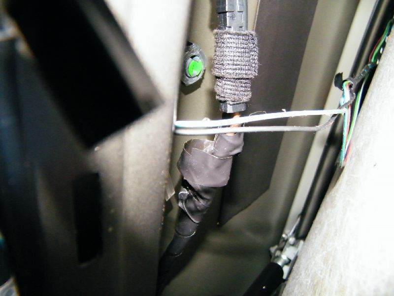

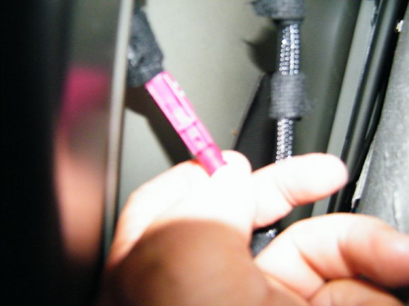

Bevor man diese löst, sollten man noch die Antennenverbindung zw Antenne und Handy Leitung lösen.
Hier gibt es eine Kupplung ca. 10 cm in Richtung rechter Scheibe:
[ATTACH]58073.vB[/ATTACH]

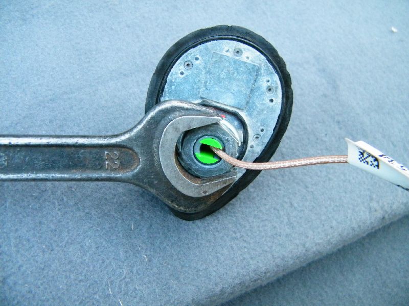

Jetzt kann man die Antenne lösen.
Übrigens ist die Mutter eine 22er....
Mit nem Maulschlüssel kommt man am besten ran-finde ich.
[ATTACH]58079.vB[/ATTACH]

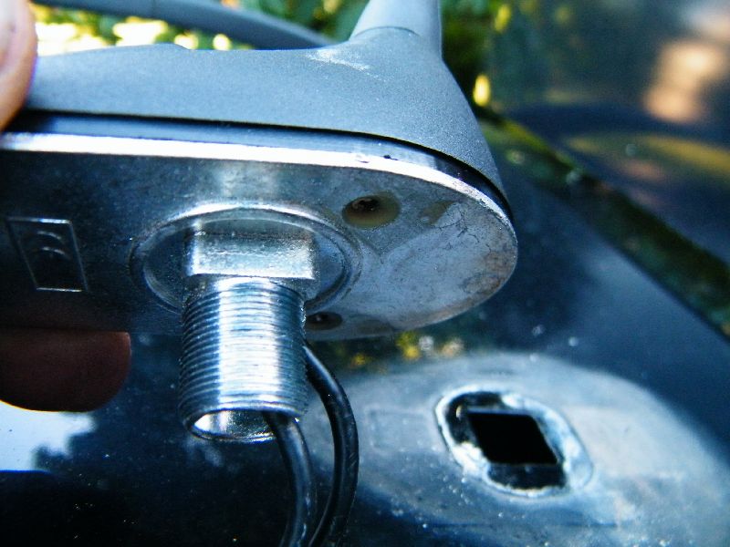

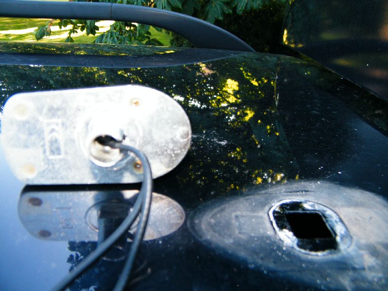

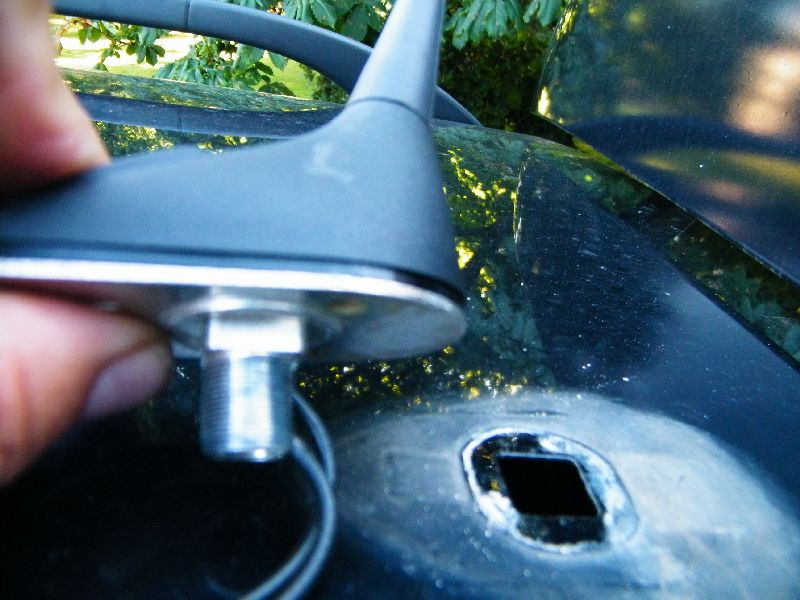

Die Hirschmann Antenne hat übrigens genau so eine viereckige "Bohrung" wie das Original.
Somit entfallen irgendwelche Adapter oder sonstige Dichtungen, welche übrigens beiliegen.
[ATTACH]58074.vB[/ATTACH]
[ATTACH]58075.vB[/ATTACH]

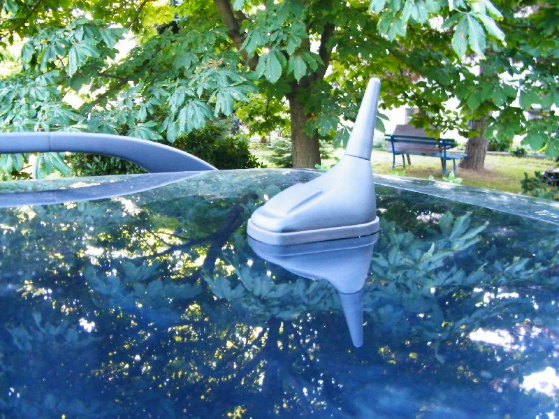

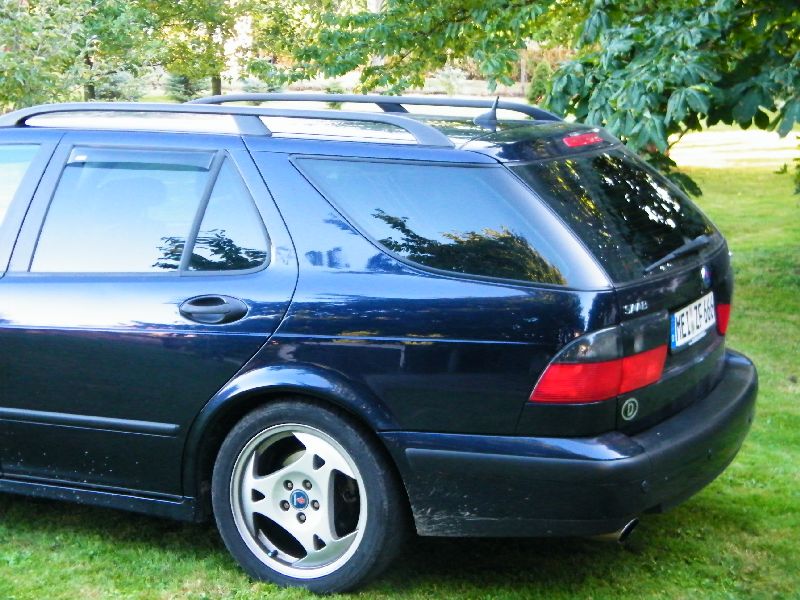

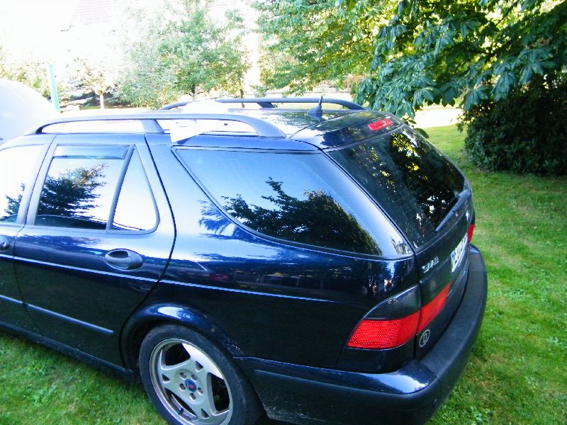

So sieht das eingebaute Teil dann aus:
[ATTACH]58077.vB[/ATTACH]
Und noch mal aus der "Ferne"
[ATTACH]58080.vB[/ATTACH]
[ATTACH]58083.vB[/ATTACH]
[ATTACH]58082.vB[/ATTACH]
