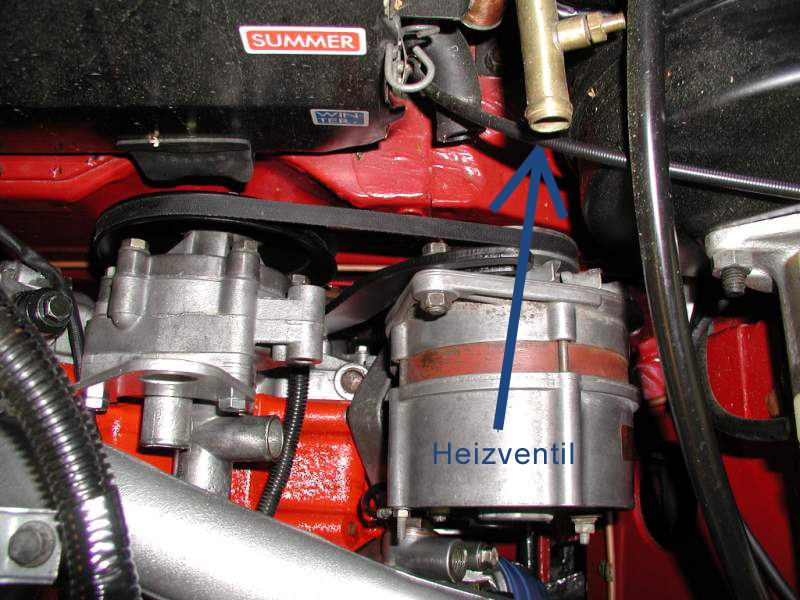

verdammt...99 ist so lange her. Kugelventil (war's beim 99er 3-wege?) im Kühlkreislauf fällt mir ein, da plötzlich Warmluftstrom abgerissen. Mehr fällt mir im Moment nicht ein. Es sei denn, du hast direkt vorher etwas mechanisch verstellt...

Hast Du eine Ahnung , wo das Ventil sitzt ?
Hallo Gerald,
der 99 hat eine "thermostatgesteuerte Heizung", d.h. die Saab-Ingenieure haben versucht, die voreingestellte Temperatur unabhängig von der Kühlmitteltemperatur nahezu konstant zu halten. Der hierzu nötige Draht geht vom hinteren Teil des Heizventils über den ganzen Wärmetauscher. Durch die Ausdehnung bewegt sich am Heizventil ein kleiner Kolben. Evtl. klemmt das Ding, Silikonspray o.ä. kann helfen. Wenn du hinter das Ventil greifst, kannst du den Draht auch einfach ein Stück aus dem Heizungskasten herausziehen und somit die schöööne Regelung austricksen ...

Danke für den Tipp . An das Ventil habe schon gedacht . Aber fällt das so plötzlich aus ? Ausserdem hätte ich da eher gedacht , dass , wenn es auf heiss gestellt und stecken bleibt , dann heiß bleibt . Aberwarum sollte es urplötzlich kalt werden ???

Aaaahhhh , ist da nicht auf dem Ventil selbst auch eine Entlüftungsschraube ???
Genau, sie sieht aus wie die am Thermostatgehäuse. Du wirst sehen, es wird wieder warm im Gudmund!
