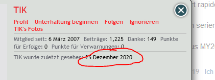

CHRIS, du hast schon gesehen, wann TIK hier das letzte Mal online war...?
[ATTACH=full]221333[/ATTACH]
