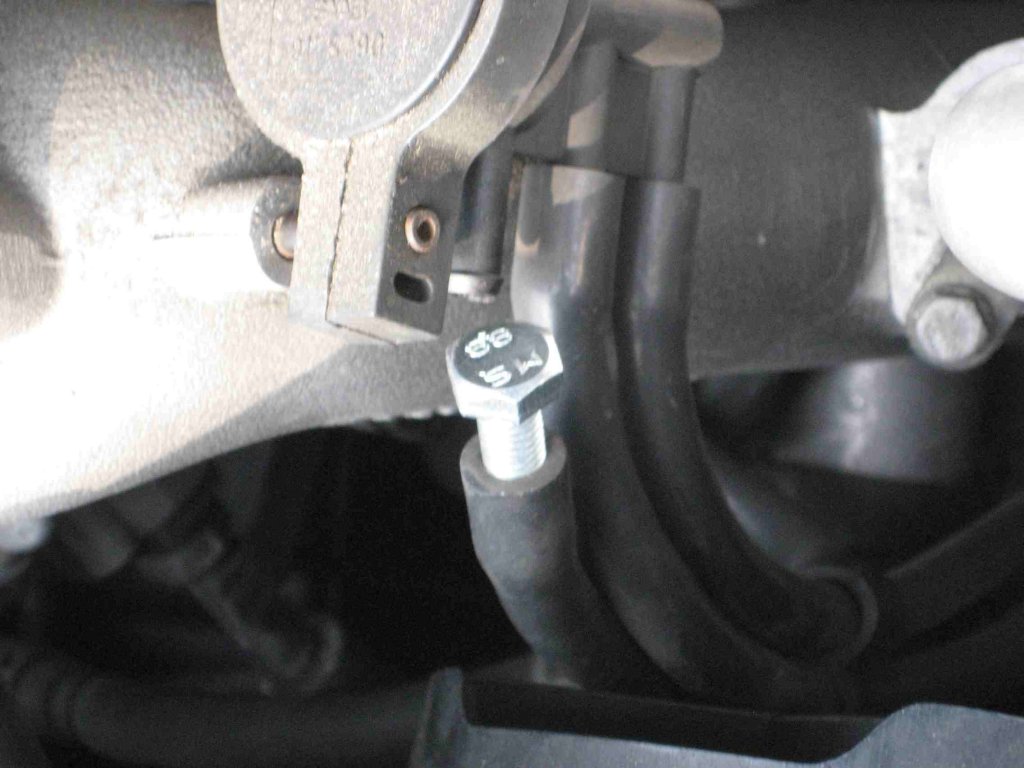

Besorg dir mal eine M8 Schraube, dichte damit den oberen Schlauch vom Ladedruckregelventil ab und mache eine Probefahrt, möglicherweise ändert das den gefühlten Leistungsverlust.
Sieht dann so aus:
[ATTACH]59553.vB[/ATTACH]
Okay, und was sollte dann passieren bzw. was nicht und was wäre dann die Diagnose? Werd mal schaun, ob ich das so hinbekomme, ich werde berichten.
Besten Dank schonmal für die schnellen Antworten!
Wenn du wieder gefühlte 80 PS mehr hast, nachdem du die Schraube in den Schlauch gezwängt hast, dann war es das Ventil der Tankentlüftung, das sich in die ewigen Jagdgründe verabschiedete.

dann nenn ihnen den o.g. genannten Tipp mit der M8 Schraube, falls Du das nicht selbst austestest...!
So, vorhin mal den Tipp mit der Schraube selbst getestet, der Durchzug hat sich jedenfalls nicht verbessert. Meine freie Werkstatt wollte da irgendwie nicht ran und haben es nicht verstanden....is Saab so nen Sonderfall oder die "Schrauben-Diagnose" so speziell?
Interessant finde ich ja die verschiedenen Preisgestaltungen für nen Kat. Wie schon gesagt bei Saab 2400,-, in der einen Freien ab 1100 und bei der letzten 650 inkl. Einbau....
Mit der Schraube lässt sich ein typsiches Defektteil einkreisen bzw. ausschließen (bei Dir der Fall, da Du keinerlei Veränderung spürst), nämlich das APC-Ventil. Ich fahre in meinem 2000er FPT auch einen Edelstahlkat inklusive 3" Hosenrohr und das kann ich nur empfehlen: sehr viel besseres Ansprechverhalten wegen geringerem Gegendruck. :smile:

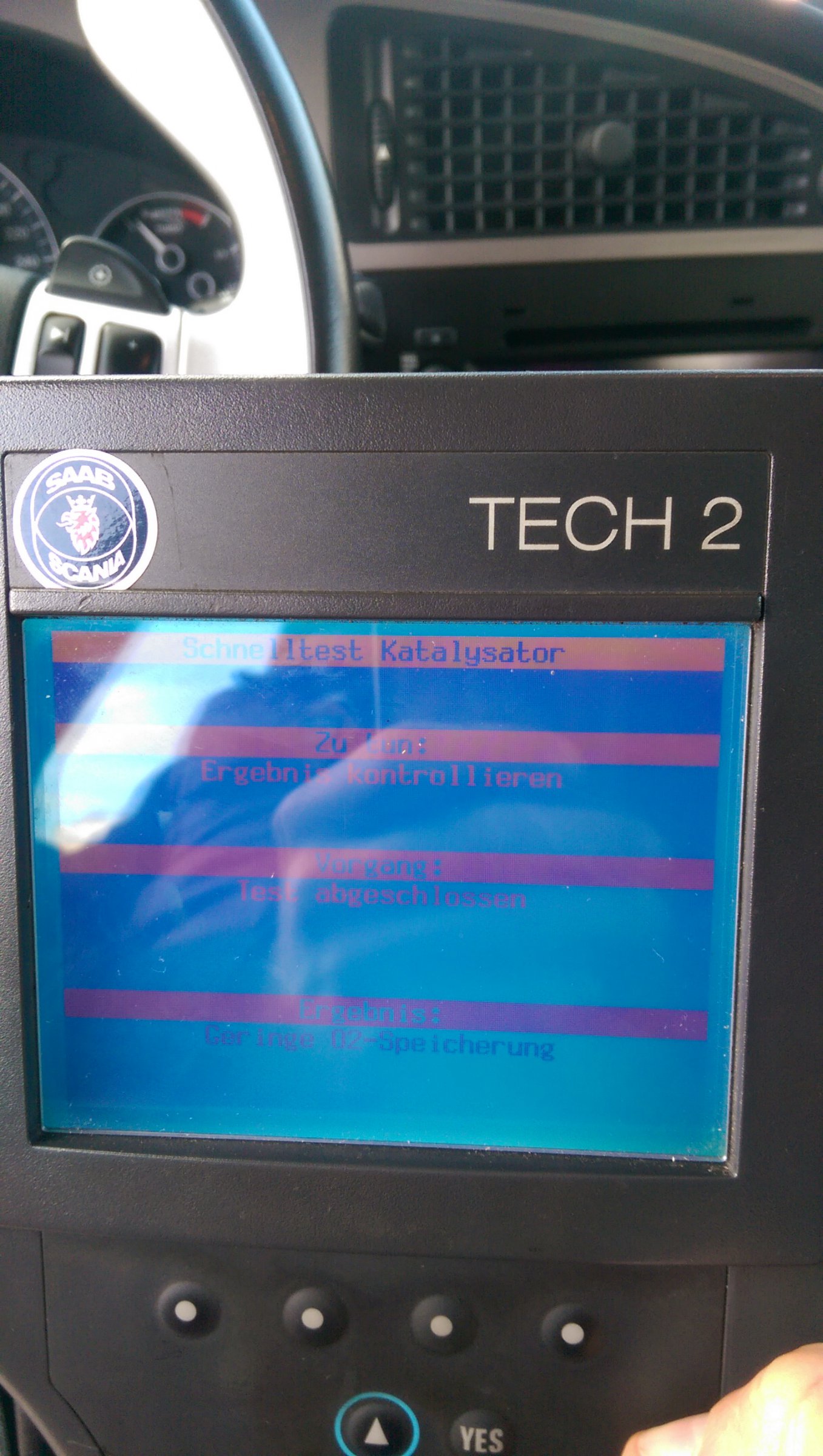

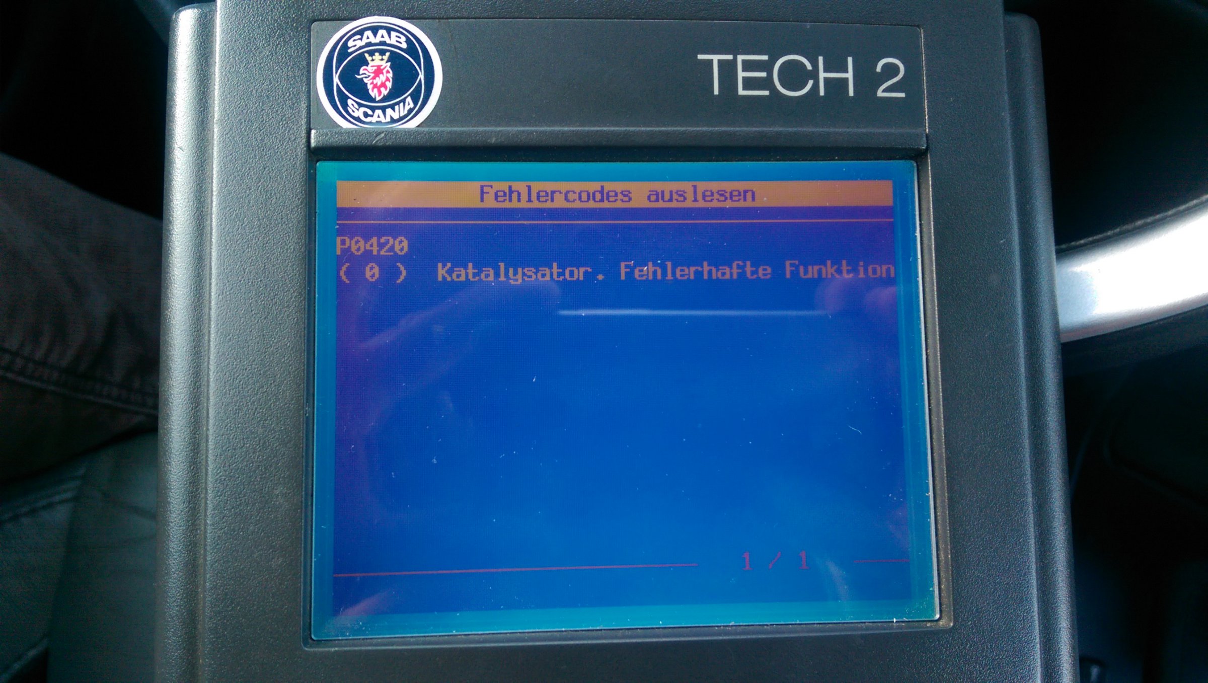

Bei meinem Aero MY06 kam die CE Leuchte, also ausgelesen, siehe Anhang...Katalysator fehlerhaft!? Dann den Schnelltest mit Tech 2 gemacht, siehe Anhang! Kann das wirklich ein defekter Kat sein oder was steht noch in Frage? Gruß SP
Fährst Du überwiegend Kurzstrecke?Wenn ja,dann mal auf der Bahn richtig freiblasen und nochmal schauen.
http://www.saab-cars.de/threads/xenonbrenner-im-2005er-selber-wechseln.41461/page-2 (s. #30) . . . und nun zum Kat.
Das Problem hatte ich auch, welch ein Zufall. Ich habe beide Lambdasonden getauscht, hatte die Hoffnung das es sich damit erledigen würde, aber tatsächlich war der Kat hinüber, habe den dann gegen einen Gebrauchten getauscht und seit dem ist Ruhe.

Womit stellt die Motorelektronik fest das der Kat defekt ist? Mit den Lambdasonden.
Da der Fehlercode u.a. auch auf eine defekte Lambdasonde hinwies habe ich beide getasucht.
