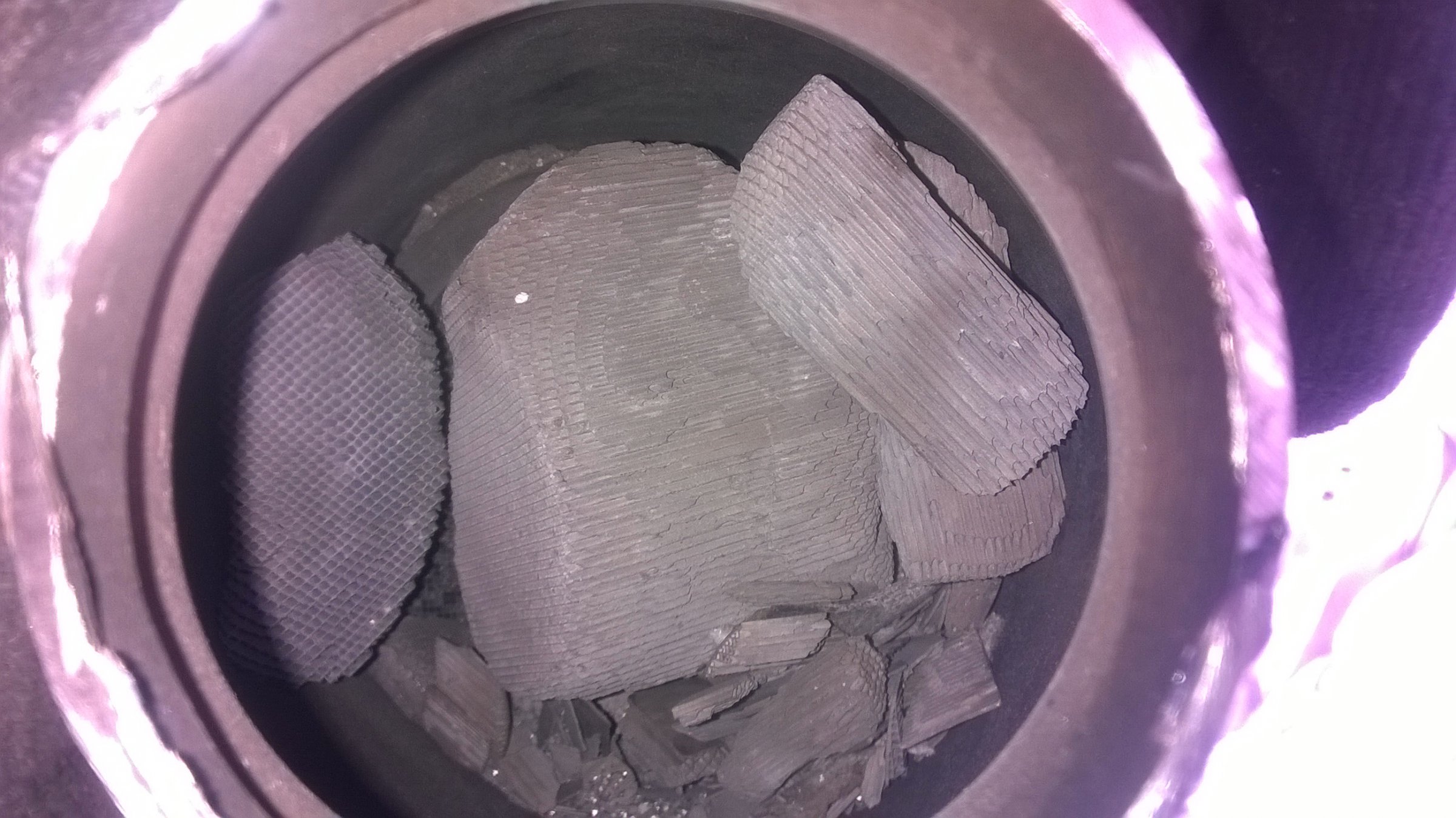

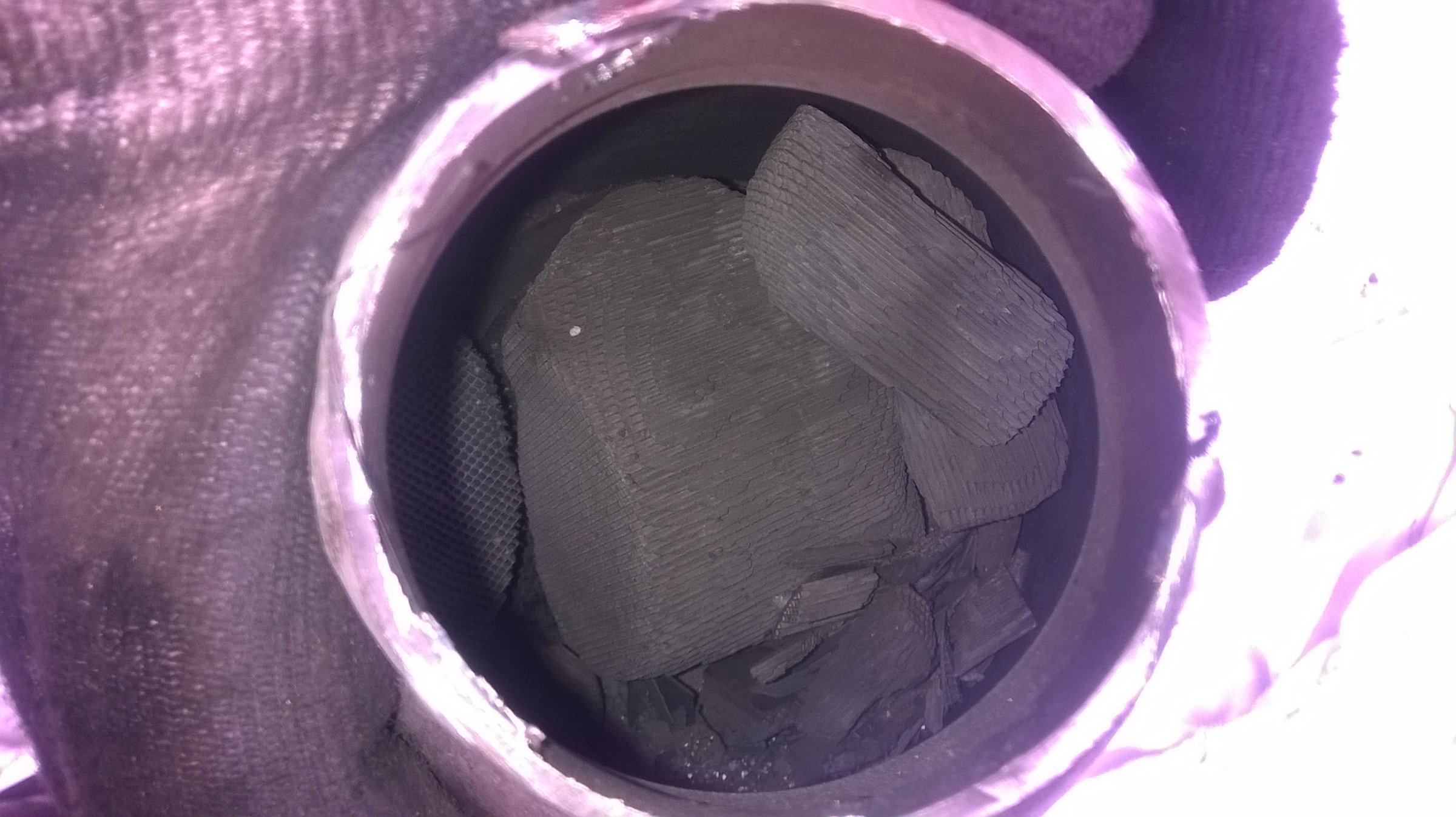

Mein Aero (mj 2000) scheint auch einen defekten Kat zu haben. Ausser P0420 - den es nicht anzeigt -
ist dafür P0300 und P... den hab ich jetzt vergessen (Lambdasonde). Mit dem Tech2 lässt sich die
Sauerstoffaufnahme und die Abgastemp. auslesen.
Dafür hat er Zündtrigger Zylinder #1 fehlerhaft, P0300. Der Test vom Steuergerät und des Kabelbaums zeigte keinen Fehler, es scheint also doch der Kat hinüber zu sein. Denn bis auf den Kat habe ich ALLES, aber auch wirklich alles schon auf verdacht von einem anderen Auto zum testen getauscht. Da könnte es nur noch irgendwo direkt am Motor Falschluft ziehen.
Wer hatte diesen Fehler schon mal?
Bearbeitet von Saabestos
Als mein Kat zu war,lief der völlig unauffällig.Nur beim stärkeren beschleunigen oder ab ca.50km/h merkte man was,da kam dann nichts mehr an Leistung.Falschluft kannst Du ja recht einfach mit Bremsenreiniger ausfindig machen.Ansonsten den Kat lösen und testen.
