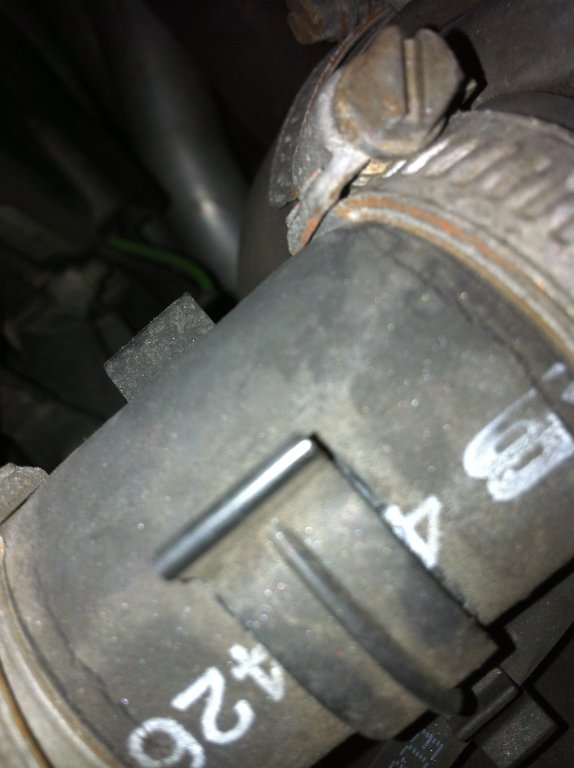

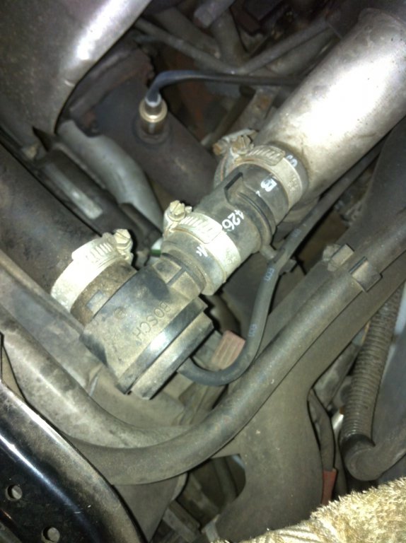

Die Ladedruckanzeige geht in den unteren Gängen in den roten Bereich bei Vmax steht sie im gelben Bereich. Ich habe mir mal die Schläuche angesehen leider hab ich keinen Plan was und wo ein Unterdruckschlauch ist, aufgefallen ist mir nur das ein Schlauch feine Risse an der Oberfläche hat siehe Foto, ist sowas relevant?
