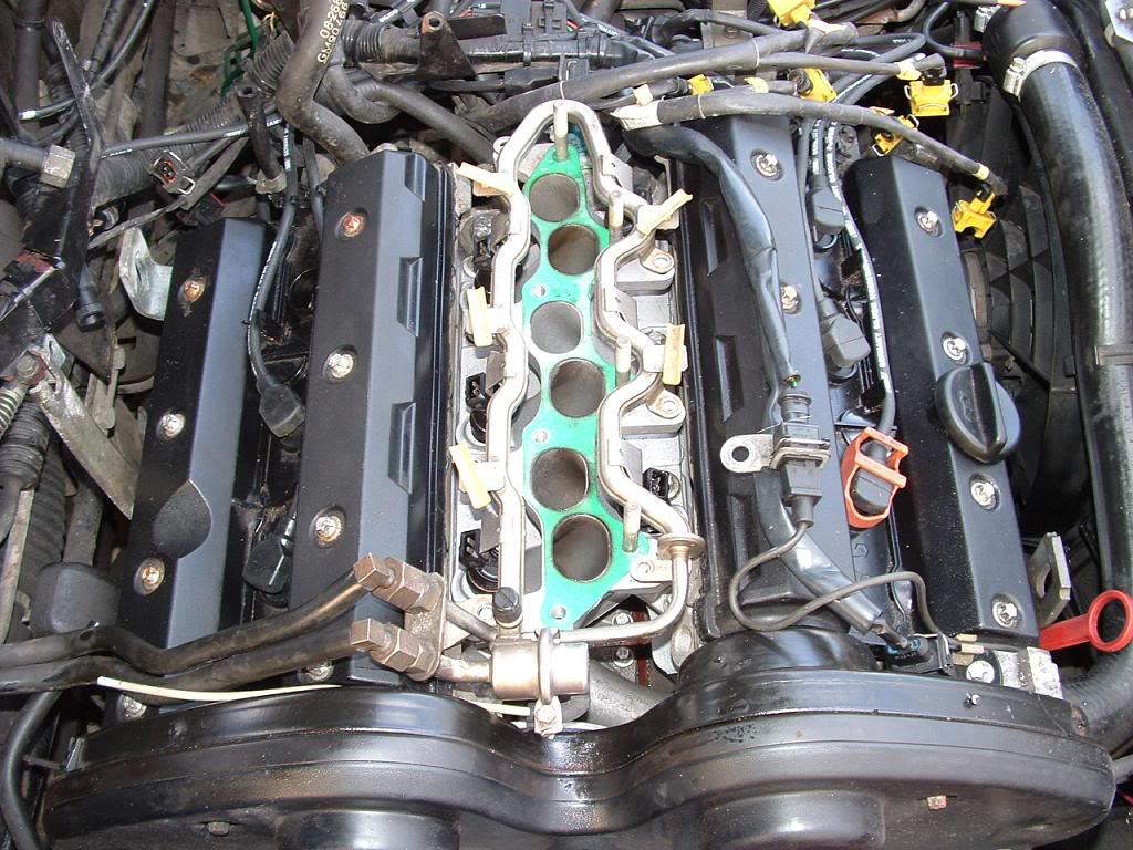

Sauber gemacht halten diese Dichtungen schon recht lange. Wurde gepfuscht, sifft
schneller wieder Motoröl auf beide auspuffkrümmer. Das riecht dann beim fahren innen
im Auto, als wie man neben ner Pommesbude steht. :mad: Der grösste aufwand beim V6
sind die hinteren Dichtungen, weil zum wechseln das ganze intake manifold, beide
Benzinleitungen und viele kleinteile runter müssen. Übern Daumen geschätzt würde
dafür ich einen Wartungsintervall bei sorgfältiger montage von ~70'000 KM veranschlagen.
Also die gleiche Lebensdauer die der Zahnriemen hat.

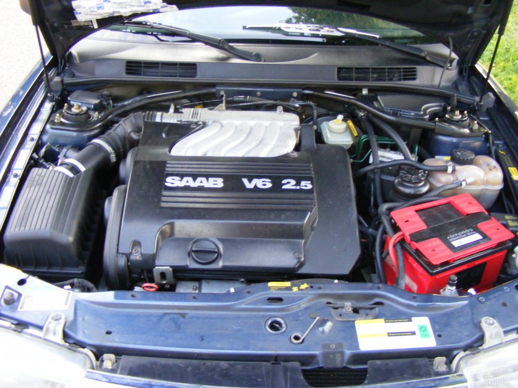

Für mich ist beim 902 der 2.3 Liter die beste wahl. Nur wer viel autobahn fährt ist im
V6er ruhiger aufgehoben. Gutes vorwärtskommen beim überholen z.B. übern San Bernardino
die südseite rauf im V6 bei 3500 U/min. (7 bis 11% steigung). Hiner nem schleichenden
Ausländer her mit entsprechend weniger drehzahl. :shot:
