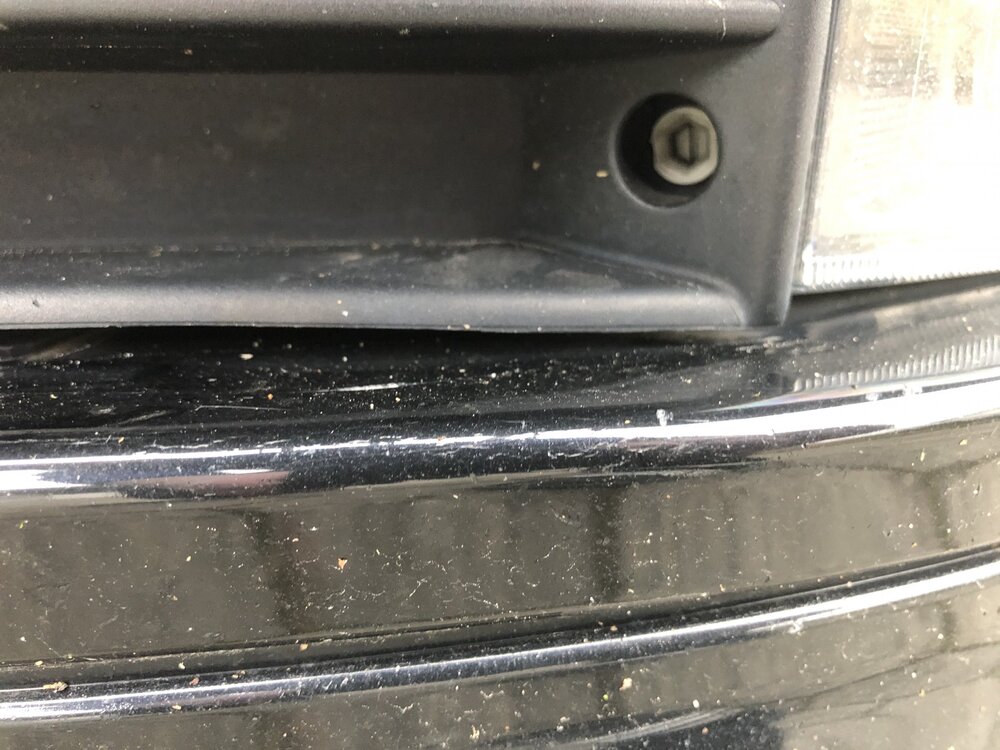

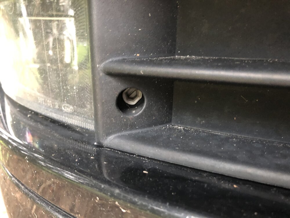

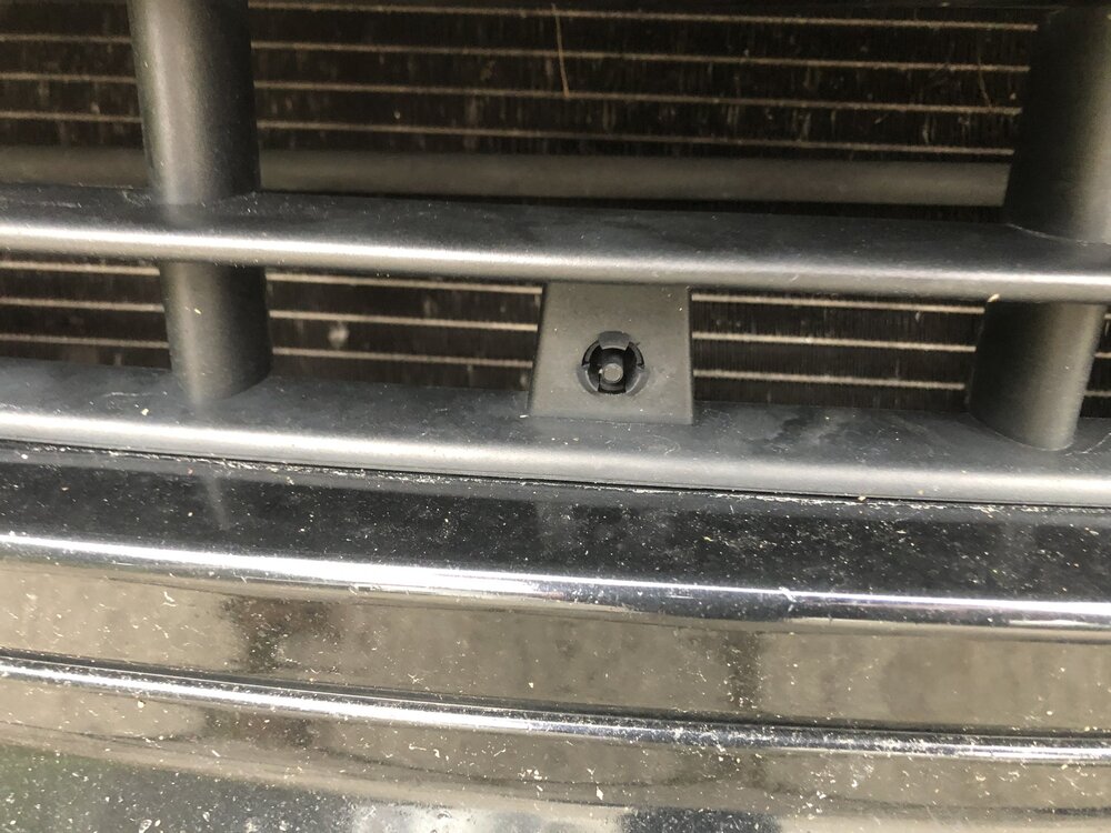

Mal schauen wie ich den weg bringe ohne was ab zu brechen. Der sitzt ja mittig, was ist das links und rechts?

Heute hatte ich mal Zeit zu Prüfen. Die Sicherung ist es nicht, habe die Sicherung raus genommen und wieder rein getan. Das Gebläse läuft mal, mal nicht. Also bestelle ich nen Wiederstand und da der Aussen Temperaturfühler 47Grad an zeigt, denn auch gleich noch dazu.

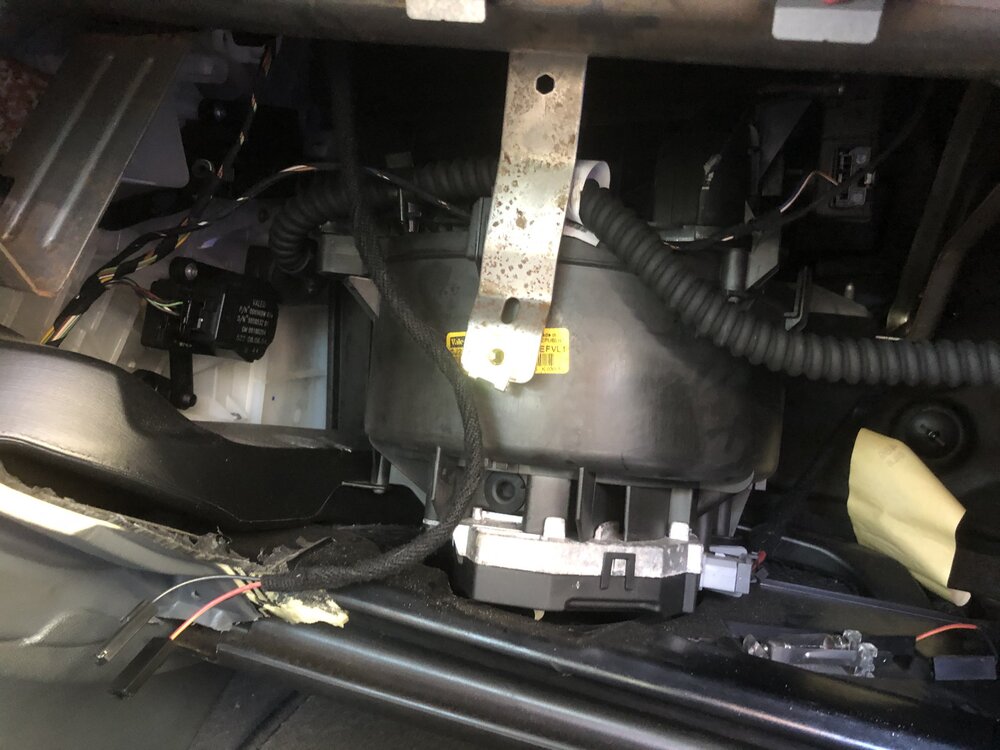

Ich glaube die Lüftung will mich Verarschen, jetzt beim um parkieren läuft sie wieder! Kann es sein das der Widerstand auch Wackel haben kann oder geht da gar nichts mehr wenn defekt?
Ist nicht zu 100% ausgeschlossen. Aber doch ungewöhnlich. Halbleiter haben selten einen Wackelkontakt. Das liegt meist drin rum. Ich tippe eher auf einen defekten Motor. Wenn der Kommutator an einer Stelle keinen Kontakt hat, dann läuft er nicht mehr an. Wenn er aber erstmal läuft, dann läuft er da drüber. Fahrzeug bewegen kann dann aber ausreichen. Ich meine beim 932 kommt man aber auch Recht schlecht dran um ihn mal einen Schubs zu geben wenn er mal wieder nicht weil.
Zum Fühler: Der ist da nur von hinten rein geklipst. Bevor du einen neuen kaufst, prüf erst den Stecker, schau mal was er anzeigt wenn du ihn ab ziehst oder kurz schließt.
PS: wenn er gut ist, dann erkennt er das und zeigt dann einen Ersatzwert :-\
Kontrolliere mal die Steckverbinung am Temperaturfühler und am Vielfachstecker von der Karosse zur Stossstange. Der war bei mir mal voll Wasser da er nicht richtig zusammen gesteckt war. Die untere Abdeckung der Stossstange muss zum Ausbau des Temp.-fühlers sowieso runter. Dann kommst von unten dran.

Handschuhfach habe ich aus gebaut, da das Gebläse mal lief mal nicht. Habe dann leicht an das Gebläse geklopft und da ging es wieder. Denke muss wohl das Gebläse wechseln.
