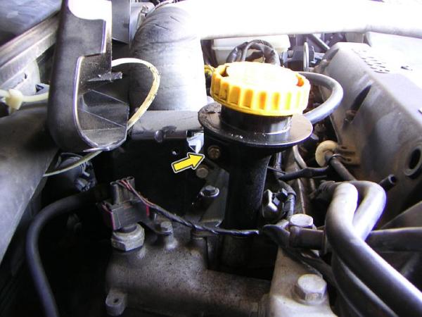

Bitte den gelben Pfeil ignorieren (war zu einem anderen Zweck gedacht), gemeint ist das kleine weisse Ventil auf gleicher Höhe, rechts neben dem Öleinfüllrohr :
http://www.saab-cars.de/attachments/9-5-i/100768-kurbelgehaeuseentlueftung-oil_filler_pipe.sized.jpg

Kannst du gemäß Anhang nachprüfen

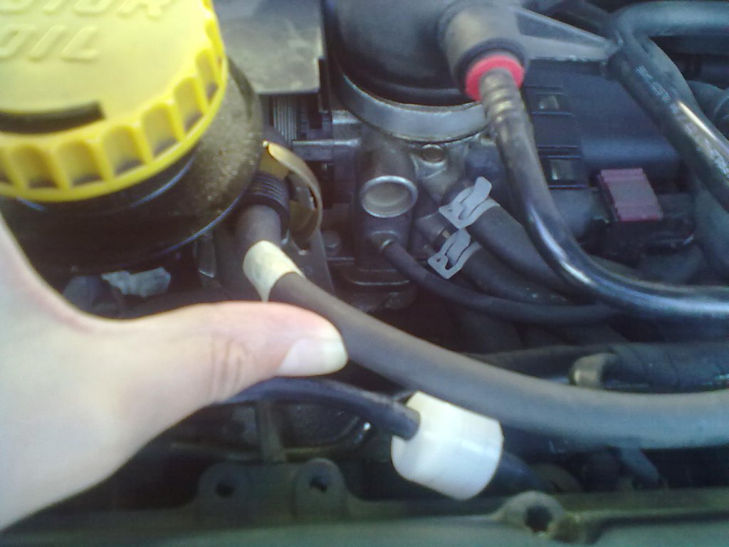

Hallo nochmals,
anbei nochmals das Thema, das unten beigefügte Bild wurde von vorne mit Blick auf den Motor gemacht.
Von vorne gesehen: Muss der Pfeil des weissen Rückschlagventils nach rechts (Fahrerseite) oder links (Beifahrerseite) zeigen?
Danke für Eure Hilfe!
Matthias
[ATTACH]66091.vB[/ATTACH]
wie Saab_owl schon schrieb ( pos.#16) nach rechts.
