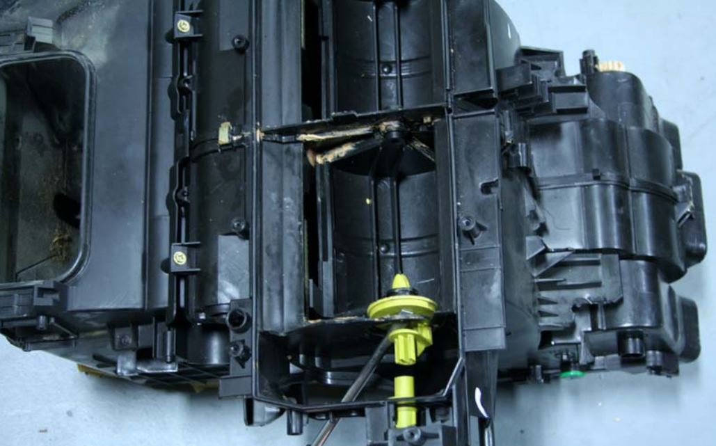

Hier mal ein Bild von einem ausgebauten Kasten. Ganz gut zu erkennen: zwei Mischklappen. Bei der linken ist natürlich die Welle gebrochen.
Mir scheints, als ob die Wärme irgendwie zentral kommt und nur durch die Klappen hereingelassen wird.
Das erklärt ja auch , dass bei einer defekten Klappe- die komplette (meist linke) Seite kalt ist.
Da man ja die Temperaturen zwischen links und rechts unterschiedlich wählen kann....muss ja irgend ein Motor dafür verantwortlich sein.
