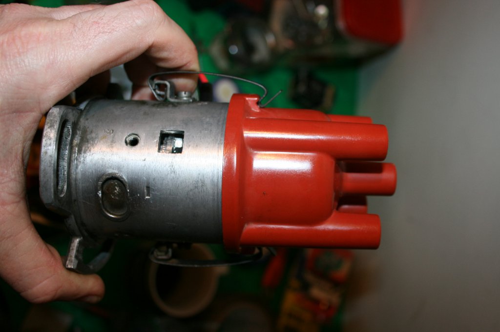

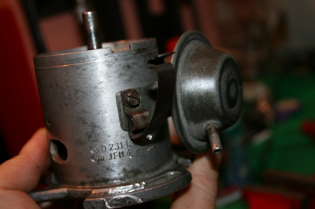

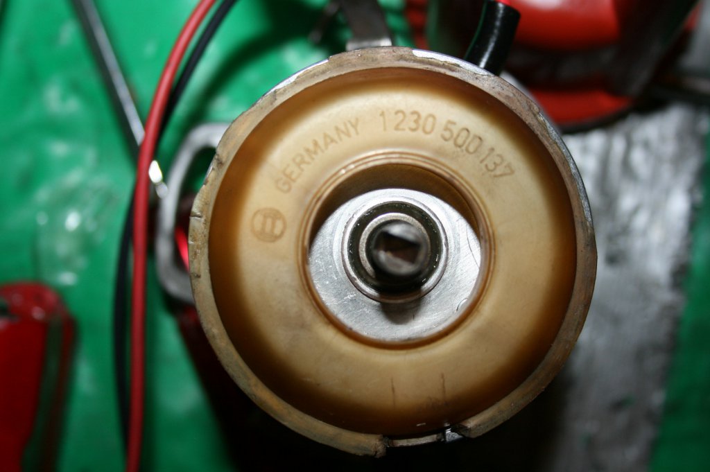

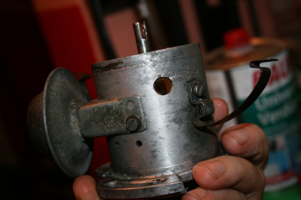

Hier ein Verteiler mit Unterbrecher(no hall at all)

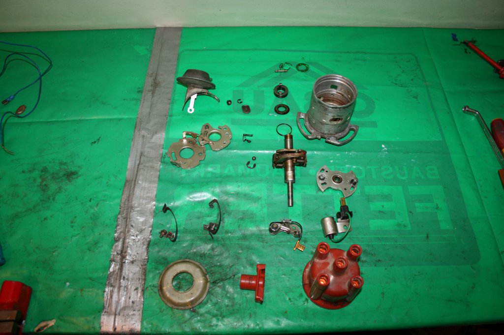

Einzelteile(Verteiler zerlegt)

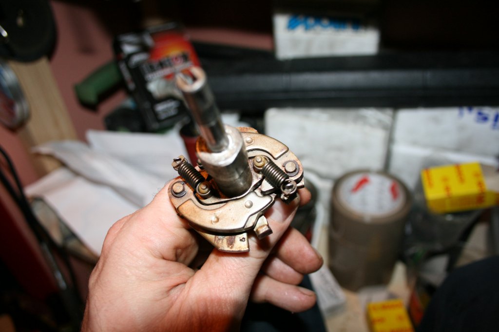

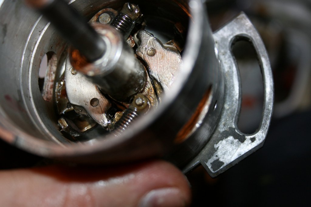

Fliehkraftregler:
[ATTACH]60277.vB[/ATTACH]
Fliehkraftregler in das Verteilergehäuse:
[ATTACH]60276.vB[/ATTACH]

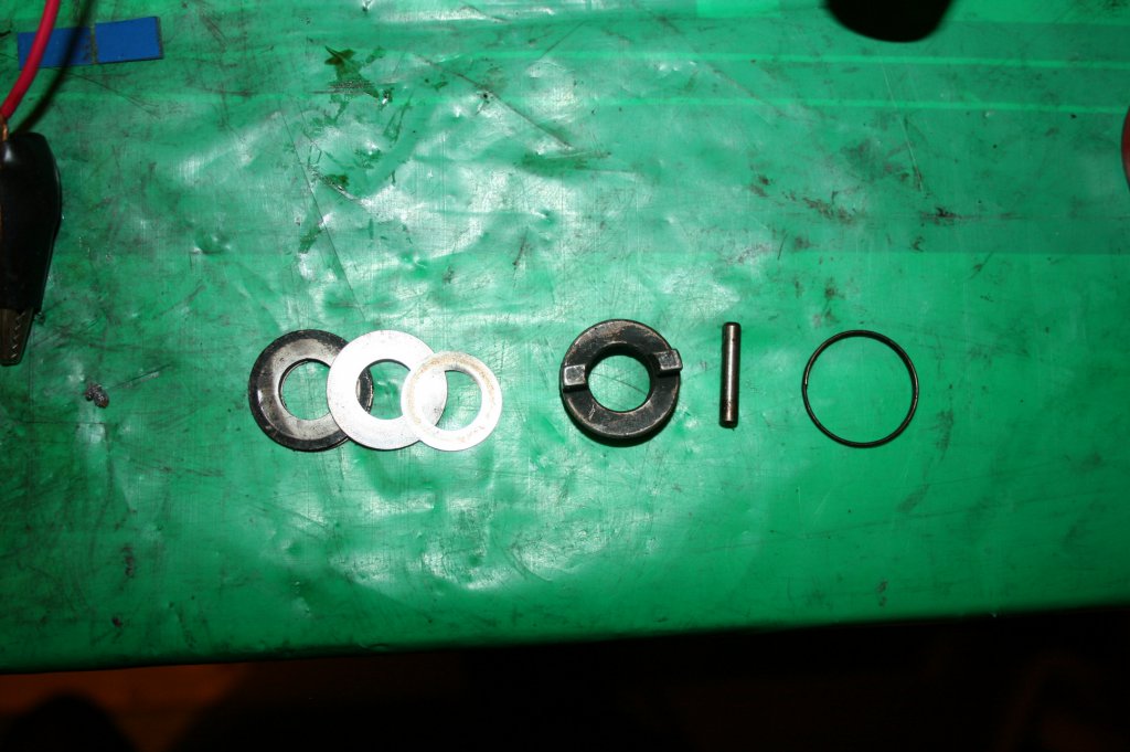

Unterlegsscheiben, Bolzen, Ringfeder für Fliehkraftregler:
[ATTACH]60291.vB[/ATTACH]
Fliehkraftregler nun Befestigt(Ring ist aussermittig, wird in den Motor eingefügt)
[ATTACH]60290.vB[/ATTACH]

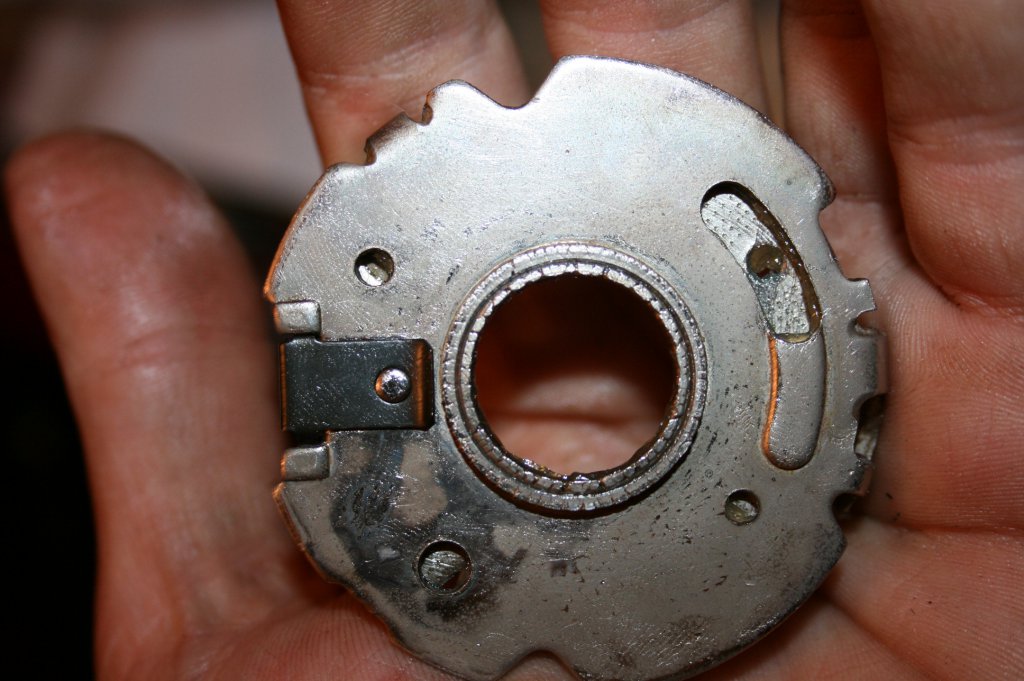

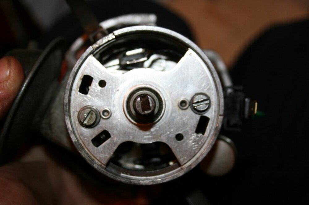

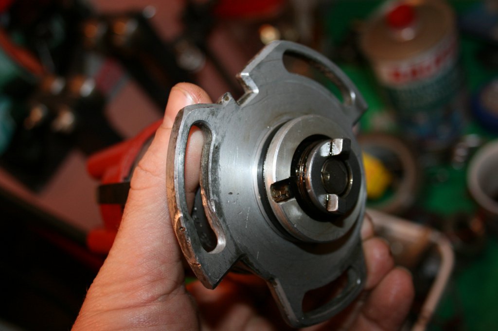

Grundplatte:
[ATTACH]60281.vB[/ATTACH][ATTACH]60279.vB[/ATTACH][ATTACH]60280.vB[/ATTACH]

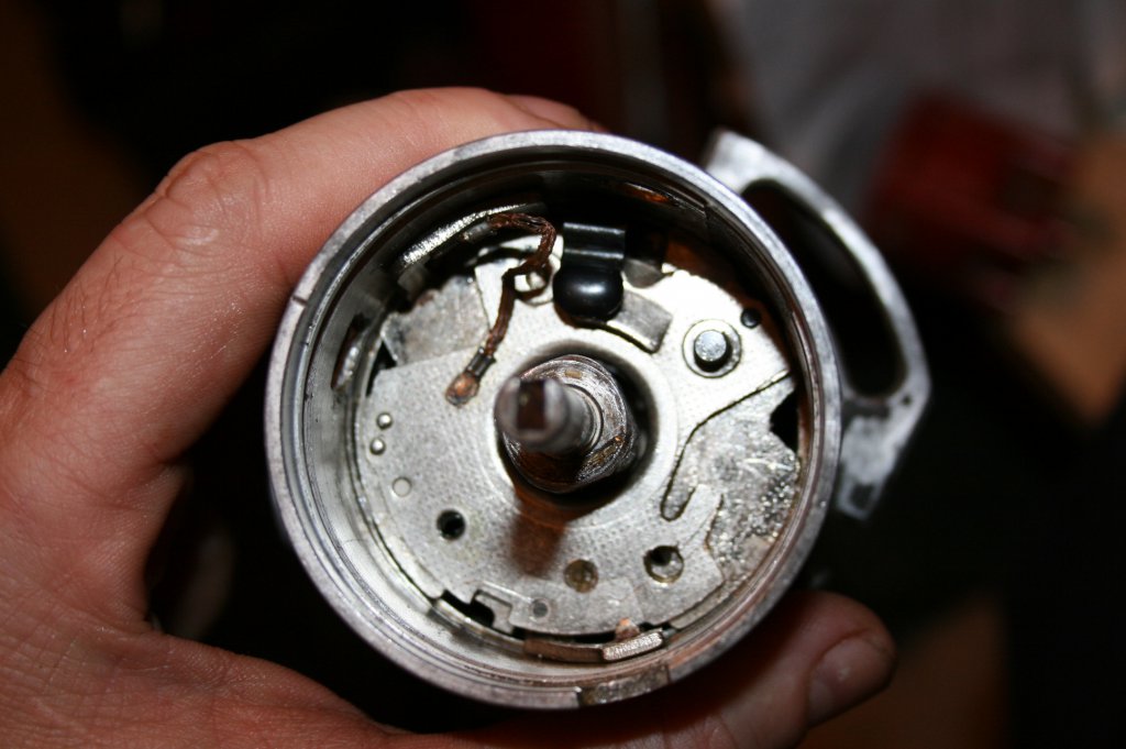

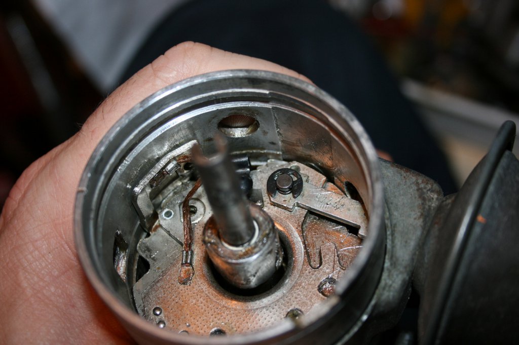

Grundplatte in den Verteiler schieben:
[ATTACH]60278.vB[/ATTACH]

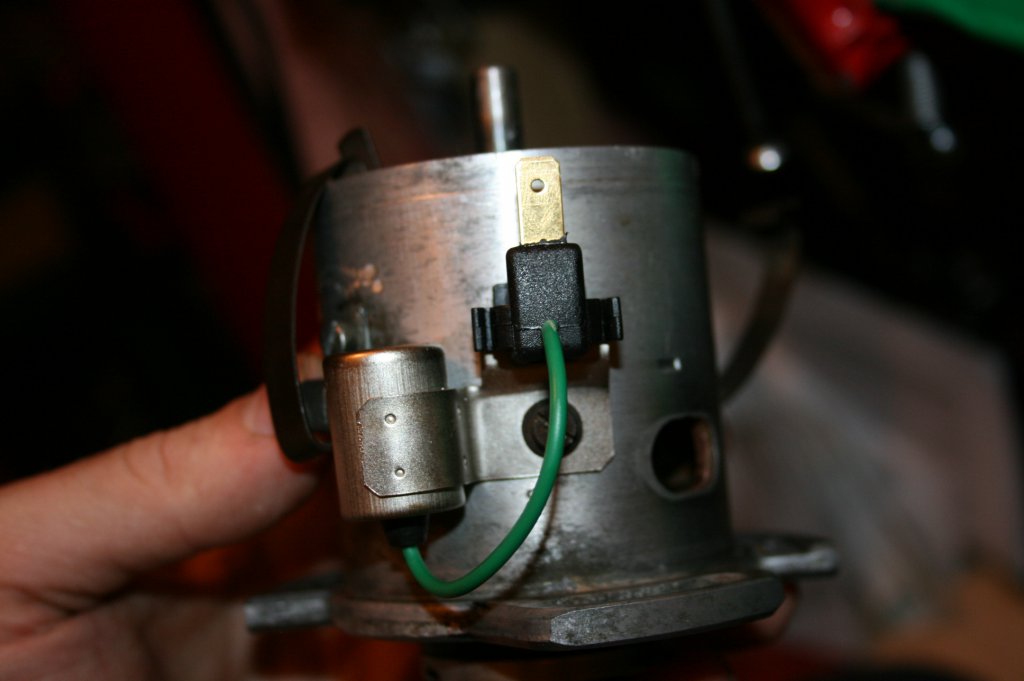

Kondensator:
[ATTACH]60284.vB[/ATTACH]

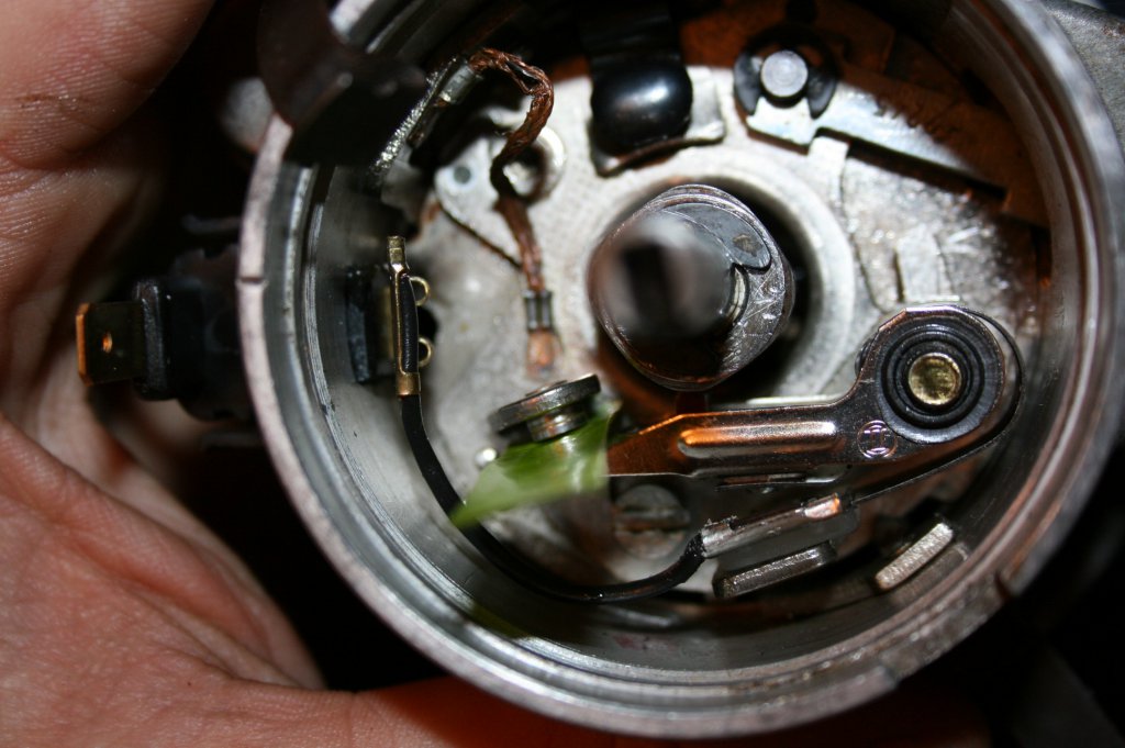

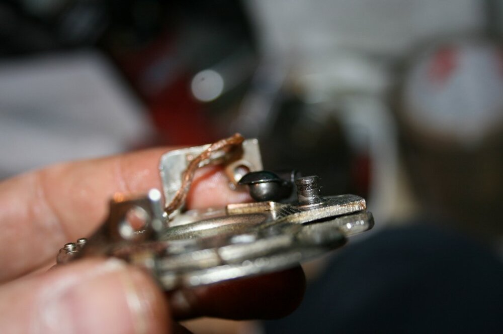

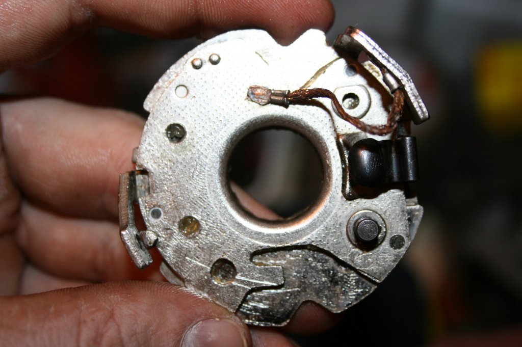

Unterbrecher:
[ATTACH]60288.vB[/ATTACH]

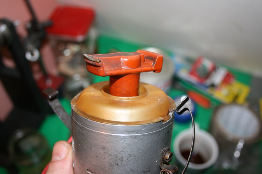

Verteilerfinger:
[ATTACH]60292.vB[/ATTACH]
Verteilerkappe:

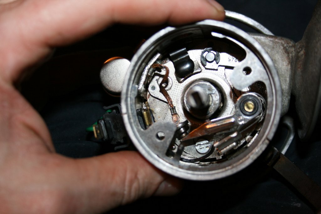

[ATTACH]60293.vB[/ATTACH]
fertig!
