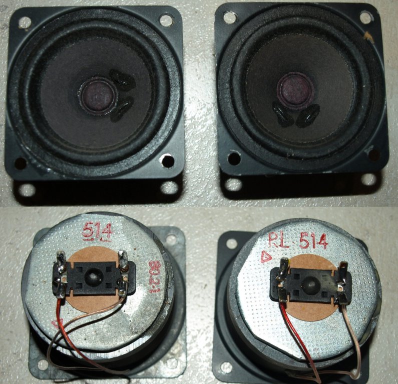

Richtig! Außer, Du nimmst gleich rückwärtig geschlossene MT; deren Frequenzbereich reicht aber logischerweise nicht besonders weit hinunter. Der Vorteil wäre, dass man mit dem "Gehäuse" völlig frei ist.
Ein Beispiel für einen richtig guten aber kleinen 65mm - MT (aus der Hifi-Home-Welt) wäre der hier:[ATTACH]60861.vB[/ATTACH]
