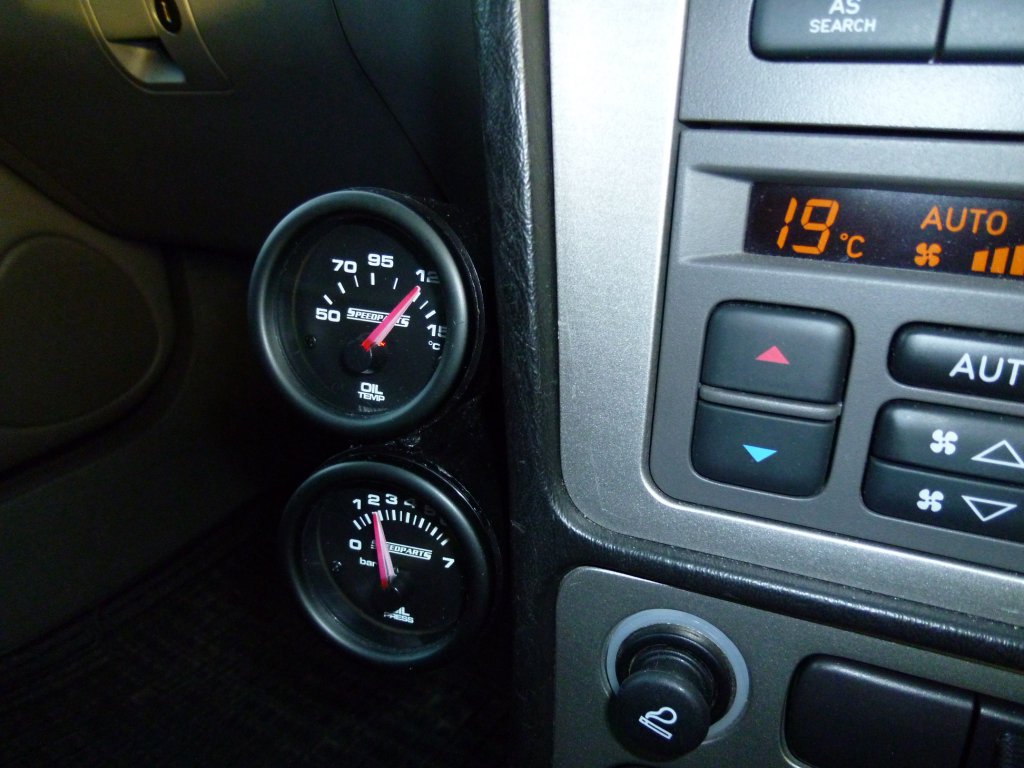

Ev. eine Öldruckanzeige verbauen - dann weißt d es bevor de Motor hops geht...
Genau! Kann ich auch nur wärmstens empfehlen.
Sieht aber Sch...ße aus... :biggrin: mit verbautem Öldrucksensor geht das nicht im Live-SID?
Nein.
@RT: Das merk' ich mir :tongue:
