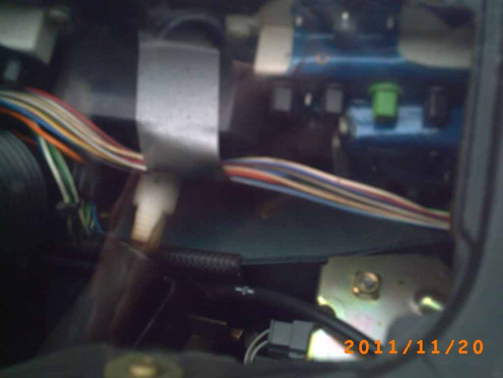

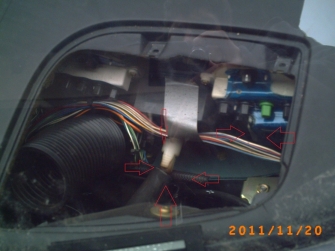

Nach dem Aufschrauben der linken Box konnte ich sehen, dass sich zwei Stellen geschwärzt haben. Ich habe mal ein foto eingestellt, siehe unten.

Mit Sicherheit gabs da irgendwo nen Kurzschluss, anhand der Bilder ist es leider schwer zu sagen, was da geschmort hat.

Auf den Bildern erkenne ich keine Verschwärzungen, die Auflösung ist allerdings auch recht klein. Um das Radio als Fehlerquelle auszuschließen, sollte es ja reichen, es aus dem Schacht zu ziehen und einer Riechprobe zu unterziehen.

Ich sehe ebenfalls keine angekokelten Kabel. Die Pfeile zeigen zur Tachowelle.

Aus Ecke Radio kam die Qualmwolke leider nicht, sondern wirklich mittig aus dem Tachometer, also über kmh 120. Nachdem der Gestank sich verzogen hatte, habe ich das Radio ausgebaut und ausgebaut gelassen. Den Fahrer-LAutsprecher geöffnet wodurch die Bilder entstanden. Versuche bessere einzustellen.
