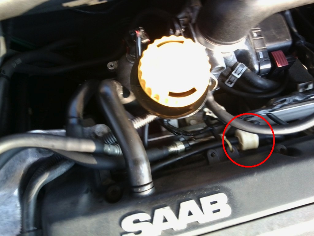

Hallo nochmal,
hier ein Bild vom Öleinfüllstutzen:
[ATTACH=CONFIG]88604[/ATTACH]
Hmm die eine Klemmschelle, mit der der Schlauch, der in den Stopfen im Ventildeckel geht befestigt ist - hmm sieht mir irgendwie nach einem Teil aus dem Sanitär und Installationszubehör aus... Vielleicht mal bei Gelegenheit den Stopfen erneuern bzw. den Schlauch, falls der nicht sowieso ein Teil des PCV Kits ist...
Ein Schlauch in ordnungsgemäßem Zustand hält dort auch ohne Schelle, nur wenn er schon sehr altersschwach und matschig weich geworden ist, also austauschwürdig, rutscht der vielleicht herunter. Am besten gleich mal das Rückschlagventil testen, da war wohl auch schon mal jemand dran, denn es liegt nicht mehr wie ab Werk verlegt, aber das heißt ja nichts...

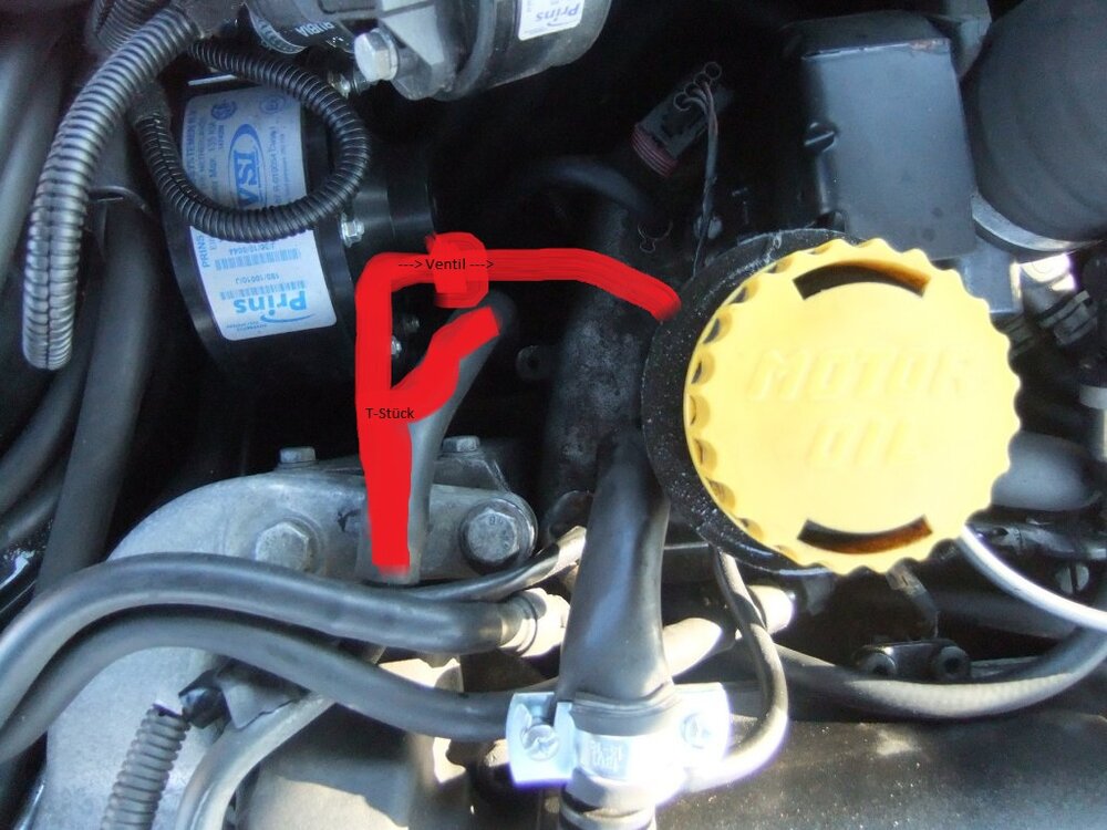

Wo sitzt das Rückschlagventil und wie kann ich es testen?
Das es nun anscheinend anderswo liegt, könnte vielleicht mit der Gasanlage zusammen?
Das ist das gute Stück
Das Ventil ist hier zu sehen und darf nur Richtung Drosselklappe durchlässig sein (mal pusten). Kann schon sein, daß für den Einbau der Gasanlage die Schläuche abgenommen und später etwas anders verlegt wurden.
Kann man auf dem Bild auch die Schläuche der KGE sehen?
