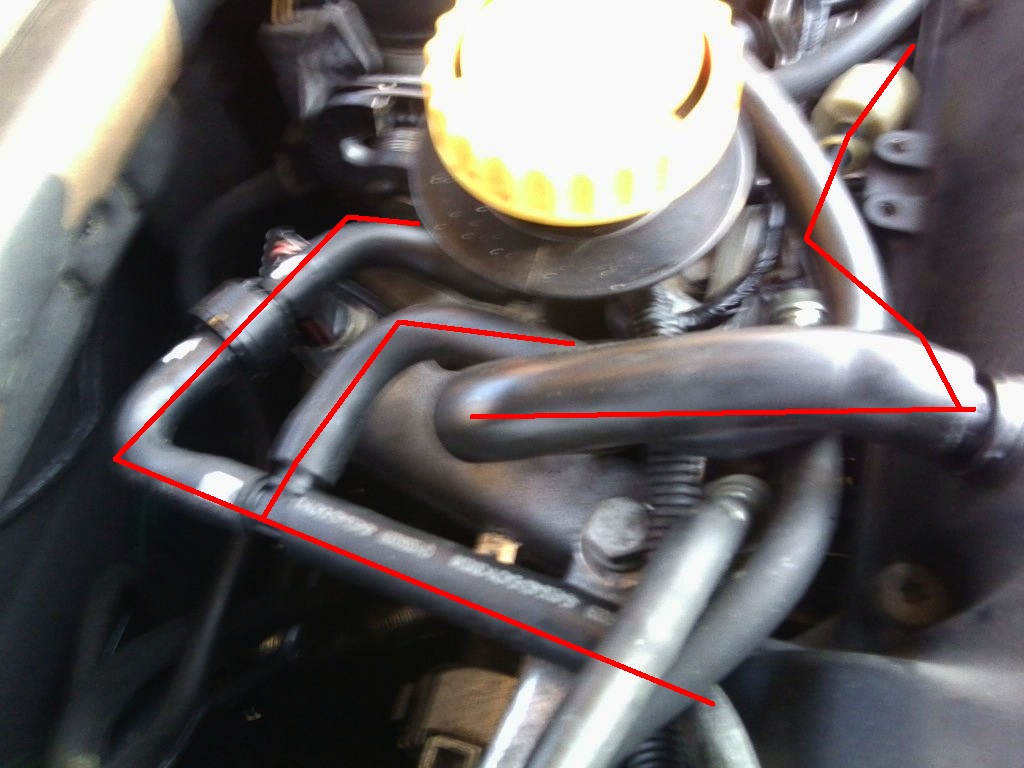

Kann man auf dem Bild auch die Schläuche der KGE sehen?
Das Bild zeigte die alte PCV Version und war nur für die Zuordnung des Rückschlagventils gedacht.
Die letzte/neueste PCV sieht so aus (Originalbild von "Saabestos") :
